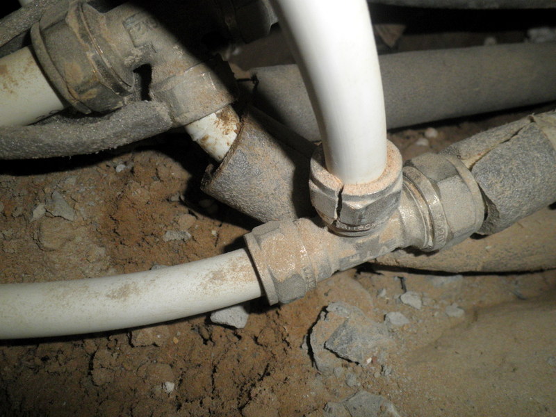

Потекло...
Переделывал у родни плохую пайку. То что обрезал решил изучить...

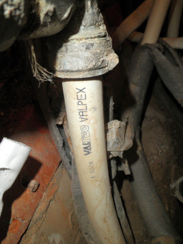

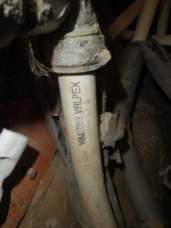

22.01.2014 в 00:52:29
Был сегодня у родственницы, новостройка в Сокольниках, ремонт от застройщика, в целом, сделан неплохо, но вывод воды в кухню очень оригинальный

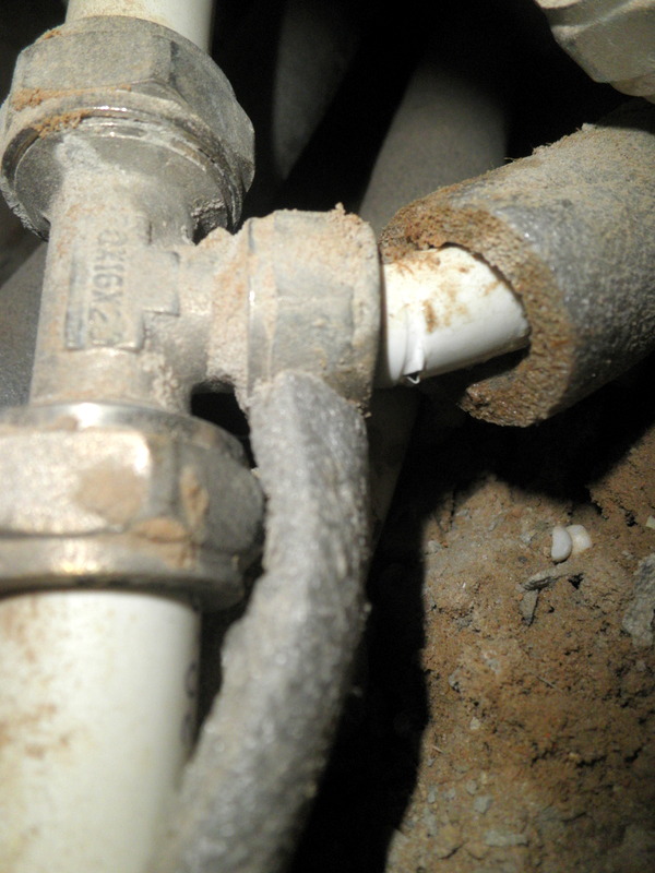

26.01.2014 в 22:41:08
Подскажите брак это или переусердствовал водопроводчик?! Стоит муфта переходная с внутренней резьбой, в нее вкручивается штуцер счетчика горячего водоснабжения. Так вот между между цилиндром с резьбой и пластиковой муфтой накапливается капелька водички. с течением времени может сама исчезнуть. на фото примерное место указано красной полосой. Просто муфта уже вторая с такой же проблемой!
