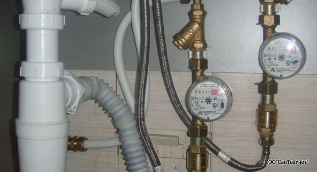

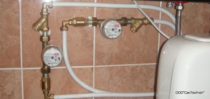

Сертифицированные :a установщики водомеров ...бл... ))) компания "СанТехУчет"

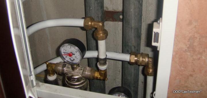

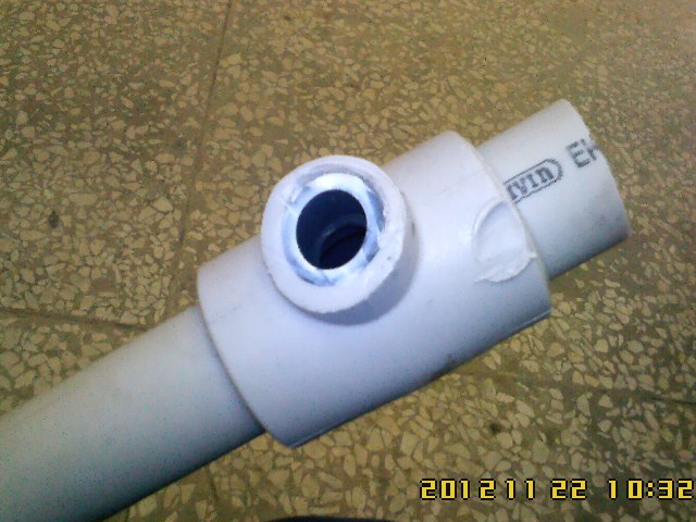

Tehnik-san написал : Сертифицированные :a установщики водомеров ...бл... ))) компания "СанТехУчет"
Поясните пожалуйста, что критично на второй фотографии? Так-то конечно металлопласт на цангах + низко счетчики расположены + не особо эстетично. Есть что-то еще?

Sergey N написал : Поясните пожалуйста, что критично на второй фотографии?
От входного крана до водомеров должно быть жесткое резьбовое соединение на металле, согласно альбомов ЦИРВ, а не на металопластике с цангами, которые разрывает вместе с трубой

Tehnik-san написал : От входного крана до водомеров должно быть жесткое резьбовое соединение на металле, согласно альбомов ЦИРВ, а не на металопластике с цангами, которые разрывает вместе с трубой
а где бы их не разорвало, кроме как не на витрине магазина и т.п.?

22.11.2012 в 22:48:24
Славик64 написал : а где бы их не разорвало,
после рег. давления либо у себя на даче или загородном доме

Tehnik-san написал : после рег. давления
да, но эта птичка(рег. давления) в наши края еще не залетала(не видел). Видать ТРУБА-левак. У нас все просто стояк_кран и... и всё, даже фильтр не ставят. И вот результат,это стояк меняли на 5 этажей.
