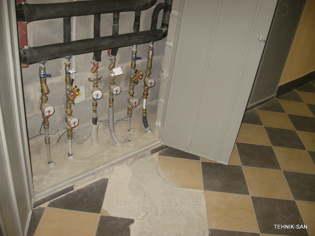

doloto написал : Установлен на 21 этаже нового современного дома
а что там делает чёрная труба?

Андраник написал : Я не знаю, что надо делать, чтобы так запрессовать.
Да ни кто там не прессовал - нагрели и на горячую забили гильзу молотком

DmKa написал : Да ни кто там не прессовал - нагрели и на горячую забили гильзу молотком
Тогда соединение выглядело бы несколько иначе и не было бы герметично. Натяжка и расширения были, вопрос как и чем и в какой последовательности. На неделе привезут красавца:)
Стояк собран из нее.
мне не известны никакие противопоказания контакта трубы из НС и ХРЖ
Значит, ваши знания нуждаются в пополнении .

На лестничной площадке, в элитном комплексе, расположен узел ввода воды в квартиры от застройщика. Соединение труб Ре-Х (производитель Бирпекс) местными умельцами было выполнено фиттингами для металлопластика ... открыв дверцы сантехшкафа моему удивлению не было предела.

Tehnik-san написал : местными умельцами было выполнено фиттингами для металлопластика
удивительно другое - это фитинги для пекса(сталкивался).разница в том,что у них нет уплотнительных колец и даже канавок под них,хотя внешне не отличить и Ваши могут быть и для МП

Андраник написал : На 4 и 5 фото видны трещины на гильзах.
трудно представить ситуацию, чтобы пекс затрещал!:eek:
Tehnik-san написал : местными умельцами было выполнено фиттингами для металлопластика ...
так и для пекс есть компресионные фитинги с разрезным кольцом(ну по крайней мере у КАН точно)!;)

Tehnik-san написал : На лестничной площадке, в элитном комплексе, расположен узел ввода воды в квартиры от застройщика.
Что то очень знакомый интерьер, где это?

Андраник написал : где это?
ЖК "Янтарный город"

Tehnik-san, а там на фото нет МП на надвижных гильзах?? (№2, труба справа..)
