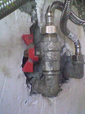

А как вам такой вариант установки ШК?

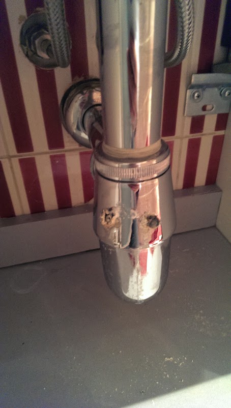

Prok12 написал : Видели несколько раз подводку медью (не покрашенной) к писсуарам и унитазам - медь обос...анная донельзя, причём много лет. Что в итоге?Да ничего ей.
Вы сравниваете совершенно разные случаи, там обоссали и высохло, а в этом сифоне моча могла стоять по несколько суток ... заранее извиняюсь за такие подробности, но по другому никак не получается объяснить более доходчиво. Просто приглядитесь, коррозия как раз идет по уровню высоты гидрозатвора, поэтому я и предложил свою версию причины коррозии.

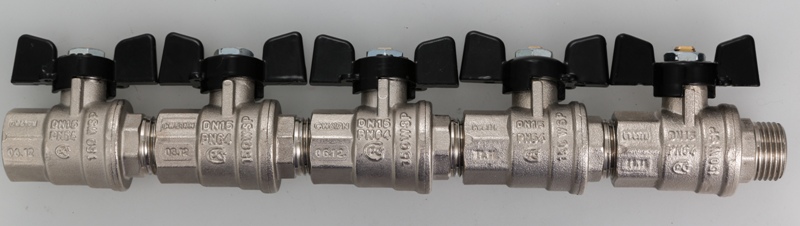

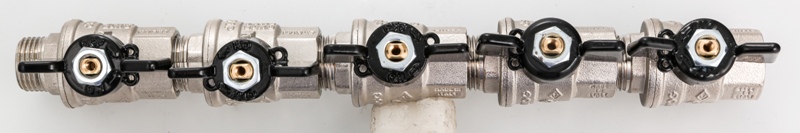

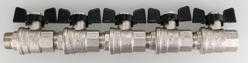

Не с различных, а с одного, строго указанного в сертификате. С гарантией 7 лет. И есть с кого спросить.
Зачем у Бугатти дырка в штоке???
А вот Бугатти как раз заказывается на нескольких заводах в Италии. Поэтому даже оригинальные Бугатти между собой отличаются. Отличить настоящий Бугатти от копии крайне сложно. С кого потом спрашивать - не понятно? Вот 5 кранов Бугатти, 4 из которых куплены у официальных импортёров. ВСЕ РАЗНЫЕ! И надписи, и ручки, и цвет, и длина штоков. И у всех типа оригинальные. Ну и кто делает на разных заводах?

ak_valtec написал : Зачем у Бугатти дырка в штоке???
Это рудимент. Раньше в эту дырку вкручивался болт, державший ручку.
ak_valtec написал : А вот Бугатти как раз заказывается на нескольких заводах в Италии. Поэтому даже оригинальные Бугатти между собой отличаются. Отличить настоящий Бугатти от копии крайне сложно.
Оригинальные Бугатти между собой отличаются, это да. Но только размерами и шрифтами надписей. Могут быть даже с одинаковой датой выпуска два оригинальных крана, но изготовленные по различным матрицам. Ну и шрифты и размеры штампованных "MADE IN ITALY", "CW617N" и даты выпуска время от времени меняются.
По поводу ручек. Конец 2011 - начало 2012 - ручки шли вперемешку старые с новыми. Новые с On-Off, старые - без. В одной коробке могли идти краны с разными ручками. В 2012 ситуация с ручками устаканилась, сейчас все одинаковые - с On-Off. Все ручки крепятся ГАЙКОЙ. Болтом уже давно ручки не крепятся.
Но от подделок отличить не так уж и сложно. Особенно, когда постоянно работаешь с оригинальными.
ak_valtec написал : Вот 5 кранов Бугатти, 4 из которых куплены у официальных импортёров. ВСЕ РАЗНЫЕ! И надписи, и ручки, и цвет, и длина штоков. И у всех типа оригинальные.
Фото не очень чёткое, но пятый кран (крайний правый) - это не Бугатти, а подделка. Считаем слева направо. Первый и третий краны (06.12) - это оригиналы с разных матриц и с разными штампами. Четвёртый кран - оригинал 11.11. А вот по второму сказать не могу точно, нужно крупным планом посмотреть.
