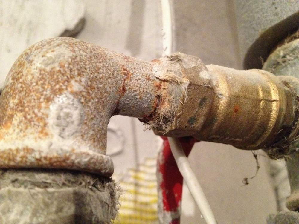

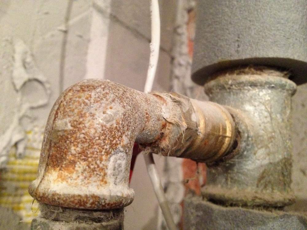

ЖК "Феличита", бизнес-класс. Краны БАЗ, закручены наружней резьбой в тройник. Тот что на фото - уже не держит воду. На нижних этажах давление ~ 10.
master.msk
master.msk
master.msk
Регистрация: 20.11.2008
Сообщений: 17497
19.04.2013 в 01:47:16
Андраник написал : Тот что на фото - уже не держит воду.
Почему не держит? Потому что нр - в тройник или потому что давление 10? Или: давление на нижних этажах 10, потому что кран БАЗ вкручен наружней резьбой в тройник?
