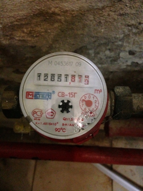

серго-70, Возможен и такой вариант.Сегодня разговаривал с хозяином,радиаторы снимались на время ремонта.В полне могли попасть на балкон.:cool: Протечка произошла во время повторного монтажа.

А куда их еще деть, чтобы не мешались? Открутили, перевернули, что то вылилось и на балкон. Протекает только межсекционный шов? Или еще трещины есть? У нас по алюминию целая статистика разрушений по разморозке и газовым разрывам.

Если ремонт был зимой, то точно разморозили, т.к. внешне это выглядит именно как последствия разморозки

ak_valtec, Протекает только межсекционный шов,других повреждений нет.Ко мне попали два ваших крана,причина выхода из строя скорей всего разморозка(фото выложу)

Перебрать пробовали? Я бы не исключал конечно и последствия сборки радиатора в магазине. Прокладка лопнула или при перетяжке или из за разморозки. Но если Заказчик сам снимал, где то хранил, с большой вероятностью на балконе, сам потом ставил, то пусть Вам оплачивает переборку или также делает ее сам. Покупал он? Еще вариант- пускай сам обращается в Терем или к продавцу на основании чека и паспорта. Вы то при чем? Вы монтировали то систему и несете ответственность за систему, а если кто то ее без Вас демонтировал и опять монтировал, то последний автор и несет ответственность за нее.

ak_valtec, Перебрали в магазине где покупали радиаторы. Претензий особо и не выдвигал заказчик .( вы же говорили что радиаторы надежные):)

Счетчики Meter в своем репертуаре.
