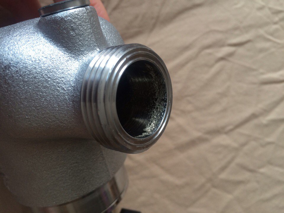

Купила 2 фильтра far. У обоих одна и та же беда... Поехала в терморос менять- так из другой партии принесли фильтры с точно такой же бедой. Уверяют что потечь не должны. Можно ли их ставить, или возвращать и брать что то другой фирмы?

Ase4ka_pwnz написал: Можно ли их ставить, или возвращать и брать что то другой фирмы?
А в чём беда-то? Литейную форму не почистили и теперь льют не ровную стенку до которой обработка не достаёт при сверлении? А может и специально край отдалили, что бы упростить заход и центровку сверла перед сверлением. Визуально стенка толстая, поэтому беды то и нет.
