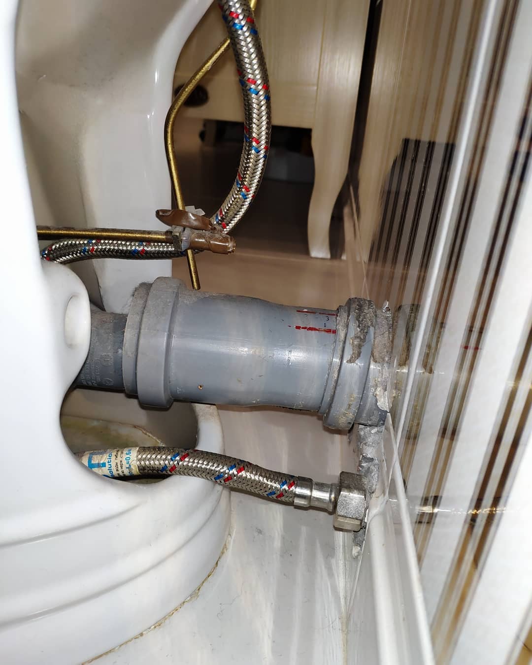

Тех.надзор с выездом в Питер. Утром из Москвы самолётом в Питер, а вечером, так же самолётом обратно. На этом объекте, таунхаус в три этажа, взору открылась нерадостная картина, составленный за четыре часа список косяков местного сантехмонтажа занял две страницы. Начиная с котельной и заканчивая разводкой воды, канализации и подключения приборов. Основной и самый опасный для жизни владельцев косяк, что в этой автономной котельной вообще отсутствуют датчики и автоматика защиты от утечки газа. Так же не была предусмотрена и не установлена погодозависимая автоматика. Обвязка котельного оборудования выполнена частично медью, частично полипропиленом, далее двумя кусками чёрной трубы на холодную воду и ещё нарощена металопластиковыми трубами на компрессионных фитингах на отоплении. Узел подпитки отсутствует напрочь, 20мм МП труба хол.воды входит напрямую в обратку непосредственно у самой врезки в напольный котел, т.е. при полном открытии крана подпитки, от резкого перепада температуры, лопнет теплообменник. Система отопления за пять лет ни разу не промывалась, хотя взявший изначально котельную на обслуживание "мастер" ежегодно как бы "отмечается" там. На резьбовых латунных фитингах местами образовались наросты и сквозные свищи. На три санузла, по одному на трёх этажах, не была предусмотрена система рециркуляции ГВС. От полипропиленовых стояков В1 и Т3 двумя короткими гибкими шлангами подключены горизонтальные ПП трассы к душ.кабине и ванной.

Technik-san, Зато сантехника дорогая и смесителя бронза. Вы бы ещё написали за какое время это все делалось, судя по состоянию добавлялось постепенно разными рукожопами. Или если попался нормальный санта и сказал все на снос, переделку. Ответ заказчика это же все ломать. Ну и дорого?

Был на консультации по технадзору. Вчера видел сантехкороб с квартирным электрощитком внутри :) Естественно электрощиток без крышки и пластрона - корыто с динрейкой и 2 мя автоматами, естественно в схеме ни одного УЗО, но последовательно включенных автоматов на 16А насчитал АЖ 3 шт в цепи... один из них в лестничном щите. А, ну да... в лестничном и на фазе и на нуле - черные АВ по 16А. От коллекторов до "щитка" - сантиметров 20. Трубы и провода переплетены.

03.07.2019 в 21:37:48
BV написал: А, ну да...
Ну да - Бельгия/по их правилам/ . Хотя дифы есть, кроме этих еще один возле электромера.
