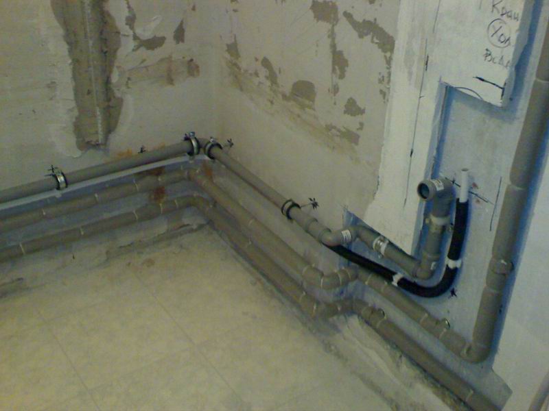

ASV написал : Господа, как на счет идеи подключить стиралку 32 МП в стяжке? Кто такое делал?
А зачем МП??Чем Вас не устраивает обычная ПП каналья 32мм?-это обычная практика...

Стиралка будет установлена в коридоре в нише. Выдержать нужные наклоны для канализации невозможно. Поэтому и родилась идея залить 32 МП в стяжку.

ДОКА написал : Чем Вас не устраивает обычная ПП каналья 32мм
Error440 написал : 3 Сечение трубы канальи куда вставляется конец сливного шланга должно быть в два раза больше для разрыва струи
Т.е. 22*2=44 50ка нужна. Но это в теории.
А на практике????
Очень нужен ответ плиз. Нужно лить стяжку в СУ, а я повис на сливе стиралки. :(

ДОКА написал : А зачем МП??Чем Вас не устраивает обычная ПП каналья 32мм?-это обычная практика...
У стиралки мощный слив. Если делать всё с уклонами, то боюсь 32 трубы будет маловато, и сливаемая вода заполнит всё сечение трубы => в месте подключения обязан быть разрыв струи (вентилляция конца шланга) + сифон. Да и небольшой засор и труба может не справиться.
Я бы минимально 40 делал.
Другой вопрос - если 32 труба это удлинненный шланг СМ (идем на некоторые нарушения) ....
А Вы фразу эту свою прочтите... и на КОНЕЦ 32 "трубы канальи куда вставляется конец сливного шланга" ОДЕНЬТЕ :) переходник 32-40 ... и будет Вам счастье. 32-ой хватает с запасом.(про уклоны не забыли?)

Переходник имеет очень маленький объем. Может и не получиться разрыва. Да и переходника такого я не видел чтобы папа 32 а мама 40.
С уклонами тоже проблема. Есть два варианта: 1 2 метра прямой трубы в стяжке с уклоном 2см на 2 метра. 2 метр по стене с уклоном 45 градусов и дальше метр под душподдоном с уклоном 2см на метр, но намного больше изгибов.
Что предпочтительней?

Предпочитительней поподробнее... Что имеем? Стиралка вплотную в правом углу.Слева подводка воды,среди которой должен (на высоте ~~60-90см.) находится конец канализационной трубы,принимающий конец сливного шланга? труба (32) выходит из стяжки и поднимается по стене и естественно заканчивается "мамой". Отрезок трубы - в "маму",на отрезок надеваете переходник32-50(такой гораздо более распространён),а на край 50 вешаете(как на раковину)сливной шланг - вот Вам и разрыв струи... Ну это так - утрированная общая схема... Один вопроc...

Будет 40ка, в конец на высоте 70см через манжету сливной шланг.
Не могу определиться как дальше - прямо 2м с уклоном 1см/м или по стене и потом под душ с уклоном 2см/м.
Достаточно ли будет уклона 1см/м ? При условии прямой трубы.
