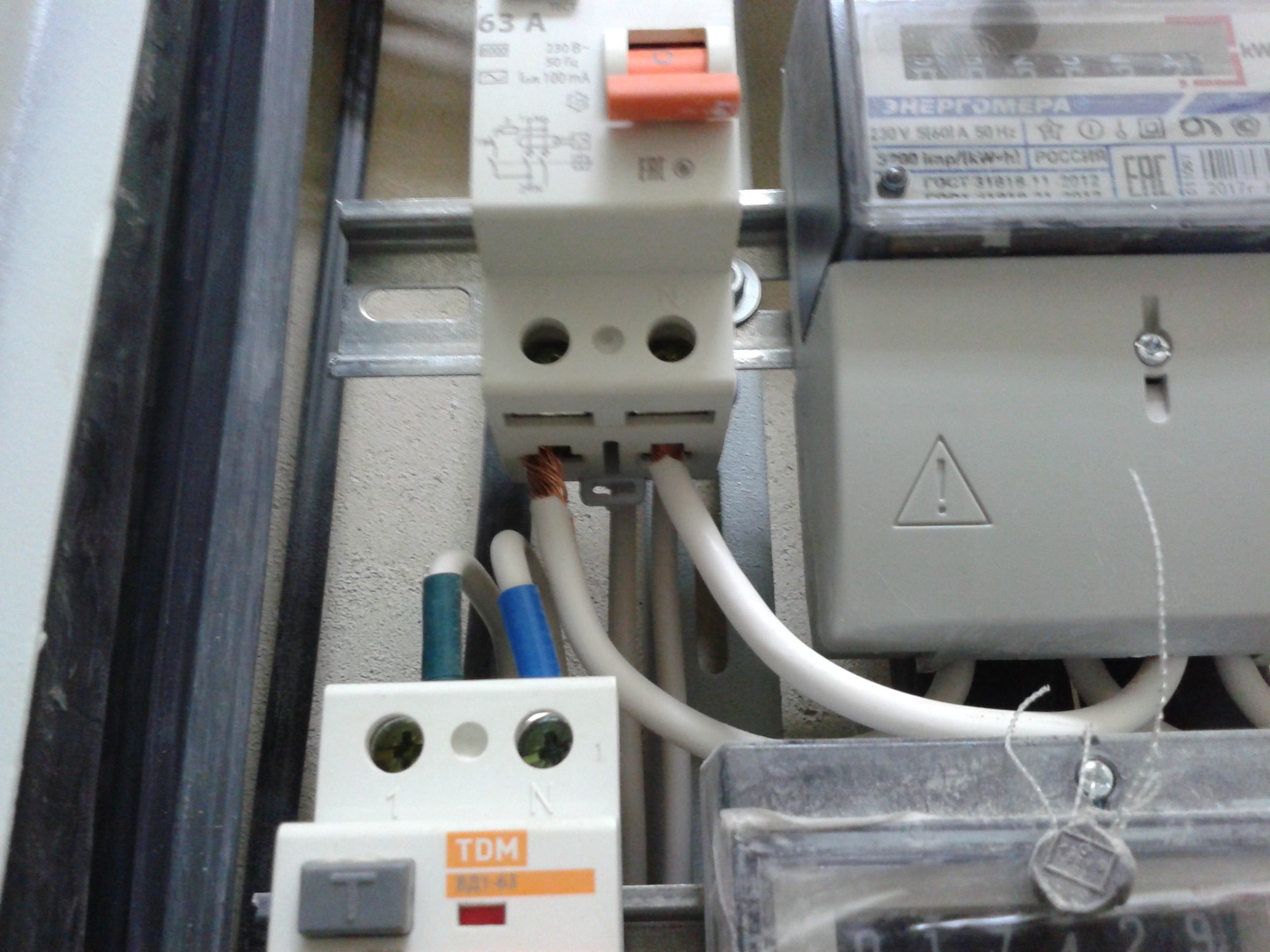

Всё как всегда - новостройка , тендер , самое дешманское из дешевого , но ! - тут уже недосмотр того кто подключал
я просто потянул за него - а он возьми и выйди :) дурацкая привычка всё проверять :( я конечно понимаю их прекрасно - но пипец как неприятно ...

serj12 написал: я просто потянул за него - а он возьми и выйди
Прикольно (в кавычках)! Что, просто вставили и даже не капельки не затянули, так получается?
Даже ПУГВ не выносит TDM и решил избавиться от последнего при первом удобном случае... :D

25.10.2017 в 00:23:15
MaSeVi, коротко зачистили и не дожали - он просто уплыл из клеммы , у тдм они не очень ... мммм ... хорошие . А наконечники не прошли тендер :p

serj12 написал: коротко зачистили и не дожали
Жаль, ведь на ПуГВ денег хватило, по всей видимости, а на копеечные НШВИ - нет.
serj12 написал: наконечники не прошли тендер :p
Да уж понятно.

Новостройка говорите? Был недавно, в этажном щите IEK на 50А, в квартирном дифы от Legrand на 25А поголовно. И куча строительной пыли.

volchenok написал: в квартирном дифы от Legrand на 25А поголовно
Так это ШОБЫНЕВЫШИБАЛООО, они так всем делают и у всех работает.
volchenok написал: И куча строительной пыли.
А вы спросите у строителей почему так, ответ вас удивит :)
А как без неё ? :eek:
volchenok написал: в этажном щите IEK на 50А
Это нынче дорого у нас :)
