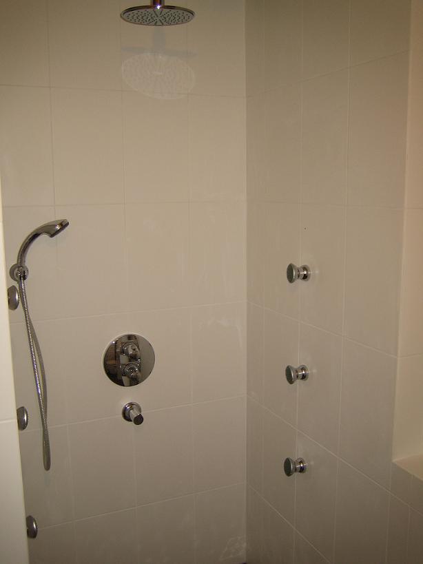

термостат 35500 если интересно, могу рассказать подробнее там есть некоторые тонкости, которые нужно учитывать при монтаже

hifi написал : термостат 35500 если интересно, могу рассказать подробнее там есть некоторые тонкости, которые нужно учитывать при монтаже
Очень интересно! Дело в том, что я именно такую конструкцию хотел себе сделать, термостат, верхний душ-тарелка, ручной душ и форсунки - вот ее и оптимизирую. На hansgrohe получилось более 70К - это как-то перебор!

2 hifi: в ваше фотке не видно пола - у вас там поддон или плитка?
2 all: Подскажите, я хочу в душевой пол выложить плиткой. Пока что выстроил из кирпича подиум, скрывающий в себе 100-ку к унитазу. Появилось два вопроса:
  1. как это все гидроизолировать перед укладкой плитки
  2. сифон или трап? Трапы, что продаются в пределах досигаемости, все как один безобразные. Сифоны продаются как для установки в акриловый поддон, но красивые, под хром. Но пластмассовые. Можно ли их применить и как?

remond написал : . как это все гидроизолировать перед укладкой плитки
латексная гидроизоляция и ли флехендихт от Кнауф.
remond написал : сифон или трап?
трап Виега.

remond написал : трап Виега.
http://egoplast.ru/s1064.htm
C2h5-OH написал : латексная гидроизоляция
Гидроизоляция для душевых и ванных (DUSCHABDICHTUNG) http://www.stroy-mart.ru/prod/338/0/3331/details.html

J.Walker написал : Очень интересно! Дело в том, что я именно такую конструкцию хотел себе сделать, термостат, верхний душ-тарелка, ручной душ и форсунки - вот ее и оптимизирую. На hansgrohe получилось более 70К - это как-то перебор!
35500- 7400р. 28368- 7300р. 28497- 1150р. 19838- 1320р. 28407- 967р. 28517- 2257р.*6 19358- 4600р. шланг и ручной были))
