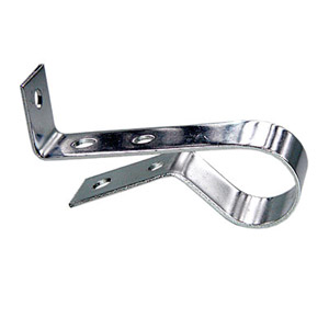

04.09.2007 в 16:51:34
....Питер- город хлебный, там все должно быть. jasny надо купить такой крепеж как у Вас ,только разборный (из двух половинок)...или на худой конец , как на рисунке
04.09.2007 в 16:54:22
Палецкий написал : ....Питер- город хлебный, там все должно быть. jasny надо купить такой крепеж как у Вас ,только разборный (из двух половинок)...или на худой конец , как на рисунке
именно такой у меня стоит! я хочу убрать это убожество.

04.09.2007 в 16:56:51
jasny написал : я хочу убрать это убожество.
....я понял :) Прийдется искать разборный или переделывать подключку
