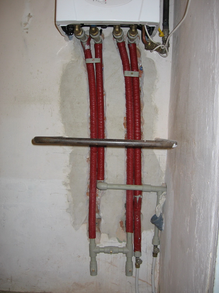

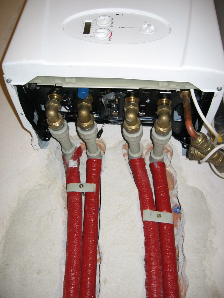

накупив всяких уголков переходов и тройников для ППР, мы с отцом принялись за устройство ИО и попутно переделывание частично ыодяной системы.
С самого утра повыносив всю мебель с кухни, мы с отцом отрезали что было от котла (а была там обвязка МП 20, простояла почти год), и принялись обвязывать его поновой при помощи труб ASG. а заодно и поставил фильтр тонкой очистки на ввод в квартиру, что хотел сделать очень давно.

Почему подключали котёл наново? выходы у котла 3\4", а 20МП имеет существенное заужение в фитигах, если для водоснабжения ето не критично, то для ИО - не совсем хорошо. Во-вторых, очень сильно запутали с МП при выходе от котла, там такой узел труб был, порой с троекратным перехлёстом . Потому решено было заменить старую подводку к котлу с МП 20-ки на ASG 25-ку, с этого и начали.
и поправде сказать сегодня и закончили. так что фото первого дня ниже.
Не судите строго, до сегодня ППР паял 4 раза (попробовал спаять муфту и уголок) . такде в квартире найти прямые углы и строго вертикальные трубы нереально, и под конец идеальная эстетика не ставилась как цель, главное надёжно и удобно.
также, в квартире ремонт ваабще затянут в силу финансового положения, и семейных обстоятельств (дочка, 7 месяцев), нормально сделана только одна комната (в которой и живём), остальное стоит в первозданном виде, конечно заменены трубы (канализация и вода), сантехника. поетому всё мжет выглядеть немного страшно сначала, но работы ведутся с учётом того чтобы после окончания ремонта всё выглядело более-мене прилично.
Фото 1.
Справа вход воды со стояка (в туалете), подводка к коту (слева на право), обратка ИО, подвод ХВ, подача ИО, выход ГВ, Газ.
Всё что в теплоизоляции будет под штукатуркой. переход от ППР на МП (там же тройник), это отводна смеситель на кухне и трубы (МП) ушли на в Ванную (а там на смеситель и на Стиралку).
внизу байпас на ИО, теперь я могу отключить ВСЕ контуры ИО и пользоватся ГВ, или наоборот не снижая давления в контурах ИО могу что-то делать (ремонтировать скажем) с котлом.

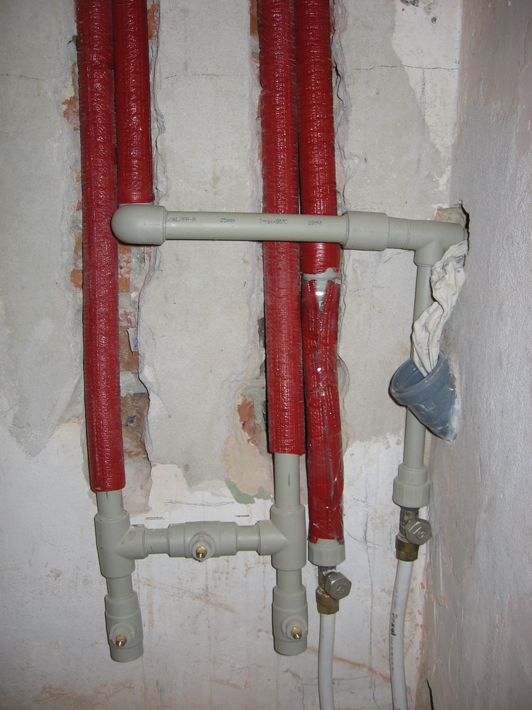

Фото 2. тоже самое только план более общи и видно подводка к котлу.
Фото 3. Крупным планом подводка к котлу. как видно труба гнётся в меру и можно себе позволить несколько раслабится и халявить.

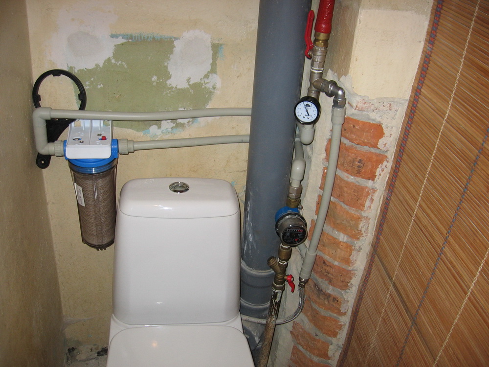

Фото 4. Туалет. стояк ХВ (ГВ нет, получаем при помощи котла), фильтр тонкой очистки, отвод на всех потребителей, и пошла труба (кусочек в красной изоляции, кстати МП20) на тех.этаж где стоит гидроакумулятор на 150л как резерв и выравниватель давления и перепадов давления . страшно всё выглядит но та ниша будет зашиватся Гипсокартоном, а унитах передвинется со временем вперёд.

труба армирована имеет три слоя PEX-AL-PPR, более про трубу можно узнать по линке в моём первом посте. кроме того отопление своё, и давлегние там будет 1,5атм при макс 80грд в самые трудные часы работы котла.

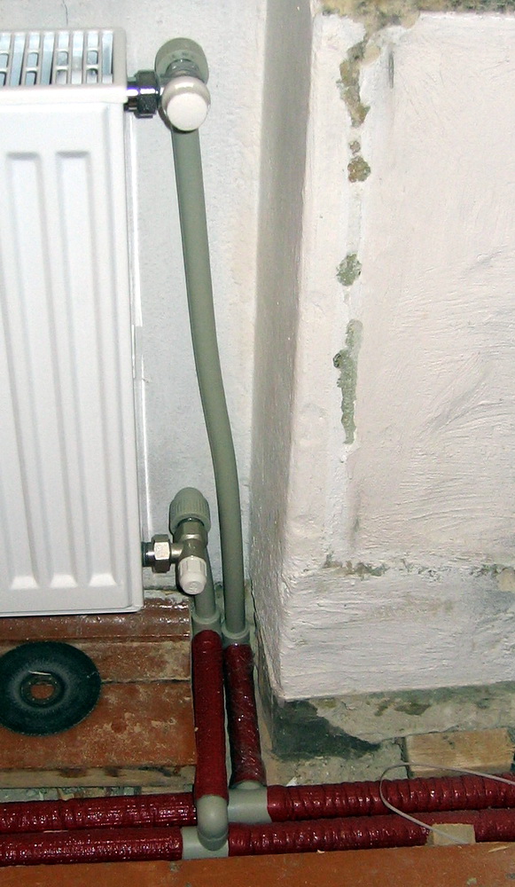

вообщето у меня всё немного не прямо ,
такая уж душа и особенности квартиры, а может мастерства (нууу, первый раз ведь...) нехватает, или "лень обычная".

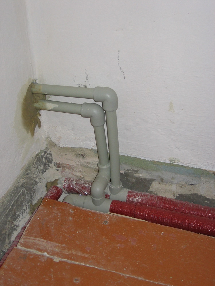

абсолютно всё под прямыми углами даже и ненамеривался сделать, такой уж менталитет. уголки прада тоже улетали на глазах.

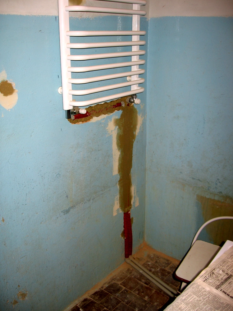

Ну вот заклнчился третий день устройства ИО. Итог6 подсоединено 3 батареи (включая полотенчик) из 5. остальные две будут производится позже (через месяц-два), подяющая магистраль на ети две батареи отведена и будет заглушена, причина баальна, - нехватка времени, и проблемы с проходом коридора (5м), там нужно сриывать паркет (на лагах), он весь скрипит, потому думаю как бы устроить етот пол по умному (и подешевле).
так что завтра уборка, заделка всех отверстий, и приезд жены с ребёнком назад в "дом родной".
ниже несколько фото, сегодня уже несколько начал заделывать отверствия, но непоставили на место саму ванну, короче работы много, а пыли ещё больше .
2 Maks2002 Я не "жутко навороченный" сантехник-теплотехник но себе дома отопление сделал сам, предварительно перерыв кучу литературы,сайтов и т.д., батареи поставил такие же и могу заметить что наилучший вариант подключения- перекрестный (вход вверху слева(справа),выход снизу справа (слева)).Исходя из опыта (система отработала год) могу сказать - всегда нужно оставлять свободное место в углах и не делать все в притирку (хоть это и кажется красивее) любая ППР труба немного расширяется при нагреве и чаще всего в длину (для этого и надо оставлять место), в местах прохода через стены нужно ставить гильзы опять же для сохранения подвижности трубы.
Напрасно косой фильтр на Фото4 вверх ногами. А в остальном...вполне на вид. "Профи" всё равно бы гораздо хуже сделали, особенно с укладкой труб в штробы (к котлу). Но я бы для себя паял медью: больше проходное сечение (в фитингах вообще нет сужений), нет темп.расширений, более эстетично (фитинги не громоздкие), да и...проще делать

Согласен, что наилучшее подключение батареи по диагонали, ... но некрасиво получается, плюс снимать батарею неудобно (а иногда и практически невозможно, так как американки получается зажати подводами).
Да немножко перегнули ми с приближением к стене, но там где действительно будет играть роль тепловое удлинения (где плечо более метра), там зазор есть и немаленький.
В местах прохода через стену я ставил заместо гильз теплоизоляцию . Гильзы както мне не нравятся да и некрасиво ИМХО.
2Prok12 Иначе фильтр не поставить, - места очень мало стояк не перенаправишь.
да я вот тоже подумал что медью можно было, но пугало то что нельзя медь гнуть и тем самым выравнивать соосность, с пластиком както легче. Хотя у меди нет проблемы с очерёдностью пайки, ну и наверно немного дороже бы медь вышла, хотя я не просчитывал (финансово) медь. проходное сечение у ППР фитингов не заужается (точнее заужается у некоторых фирм производителей, но я их избегал), это было основным преимуществом в выборе ППР а не МП.
нащёт тепловых расширений я немного с Вами не согласен. МП, например, имеет в 2 раза большее тепловое удлинение чем у меди а у чистого ППР (не стаби) в 10 раз больше чем у МП, я ставил,можно сказать стабилизированый (со слоем алюминия) ППР (точнее PEX-AL-PPR) трубу, тепловое удлинение у нею приблизительно равно МП.

Вы о том что непрямо труба вставлена в фитинг?, ну так руки тряслись от волнения немного , да и не со всех сторон смотрели, короче учились ..., навыка нет чтобы на глаз прямо вставить трубу в фитинг.
ну и как самокритика, не использовались уголки под 45 грд, что позволило бы избежать искривлений, и не проектировалось крепление трубы во время монтажа толко после что тоже плохо.

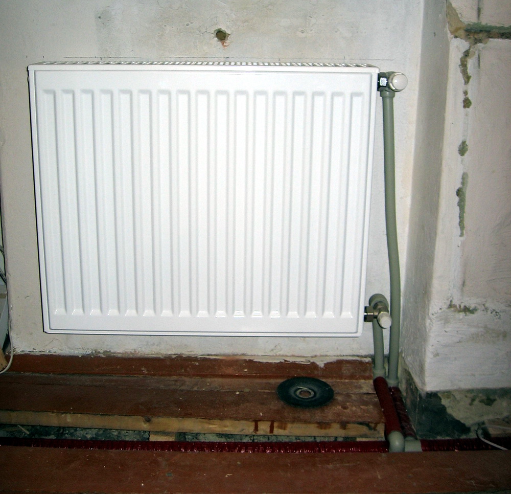

первая (напоминая): радиатор на кухне, полотенчик в ванной, радиатор в средней комнате
вторая: магистраль в коридоре (под пломо на лагах. между лагами), радиаторы (2шт) в маленькой комнате, радиаторы (2шт) в большой комнате.

так как прошли мы коридор быстрее чем планировали занялись подключением радиаторов в маленькой комнате, а именно повесили на стену радиаторы и приступиси к сборке узла ответвления, самой сложное во ВСЕЙ системе, коментарии смотрите на фотках
как и планировалось трубу пустили в маленькой комнате по стене, так как стена сама есть гипсовая
и тонкая (10-12 см) а дальше соседи, и так как стена будет зашиватся гипсокартоном со слоем звукоизолятора, и тем самым скроет до половыны трубу, также вдоль стены будет стоять семейная кровать (диван раскладной) и зеркало жены , то решено было не заморачиваться этим. вся остальная разводка делалась по возможности с утоплением в стены (благо там уже кирпич.)
дальше трубы пошли уже к радиаторам в большую комнату. в стене, тут сами себе диву дались что вышло ровно и красиво.

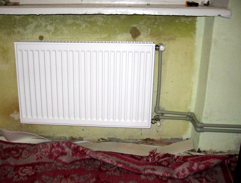

про маленькую комнату. тут я объеденил лоджию с комнатой, был поставлен стеклопакет, утеплена плита, на которую опирается стеклопакет, снаружи 5см пенопластом (35-ка) (приклееным на пену, очень понравился метод), внутри планируется на плиту 2см екструдированого пенопласта, потолок стены тоже будут утеплены. взирая на большую площадь окна было решено поставить два радиатора и обыграть ето всё дело деревяной полкой-подоконником. в итоге когда запустили систему то маленькая комната оказалась самой тёплой
в большо1 комнате тоже решенго было поставить два радиатора, так как такое решение хоть и немного дороже но более гибко, и надёжней, может даже красивей.
ИТОГ: система запущена, работает, при 50-55 грд в батареях в комнатах 22-23, на улице ночью до -4, днём не более +3, расход газа (включая ГВ и плиту) 9-11 кубов в сутки.

Какой у вас расклад по комнатам "площадь комнаты/длина панельного радиатора"( я так понимаю, они у вас 22 типа, высотой 600мм)
