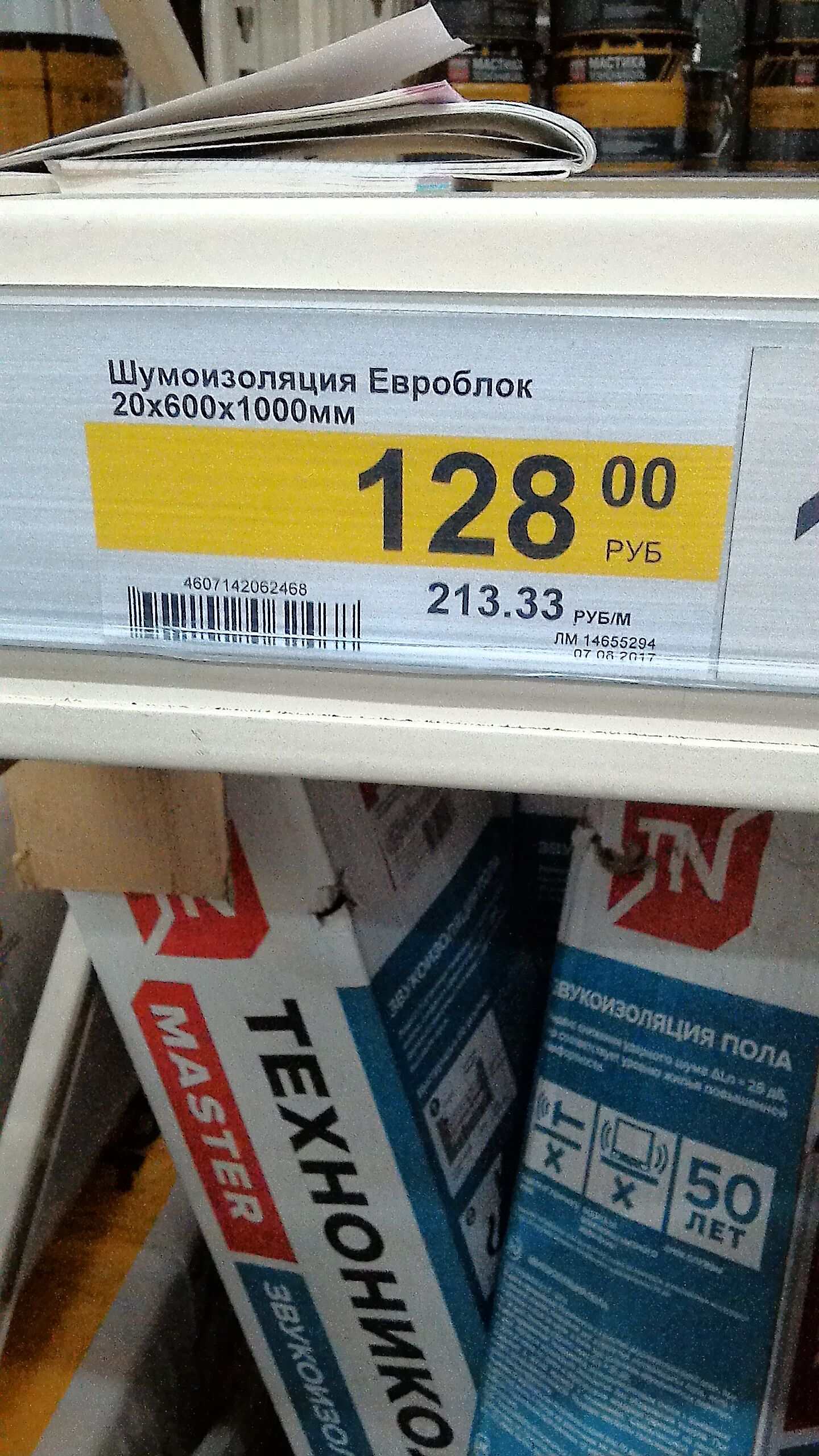

Леруа Мерлен рекомендует вот такую штуку:
Евроблок стоит 128р за лист, на стояк нужно 3 листа. Сгибается, правда, средне. Как обматывать и останется ли щель - вопрос открытый. Кто-нибудь пробовал Евроблок в этом качестве и какие получились резкльтаты? Чем можно обмотать сверху, чтоб на трубе эта шубка держалась, желательно без щели?
cineman
cineman
Регистрация: 12.06.2008
Сообщений: 15975
14.08.2017 в 16:51:20
Milla123, есть разная степень звукоизоляции. Евроблок к звукоизоляции относится лишь в половом применении, в качестве основы для стяжки пола. Для трубы есть два популярных материала; Герлен (герлент) и разного рода самоклейки для автомобильной виброизоляции, чаще можно найти под маркой STP. Есть ещё альтернатива - соорудить вокруг стояка фанерный ящик от пола до потолка и заполнить его песком.
