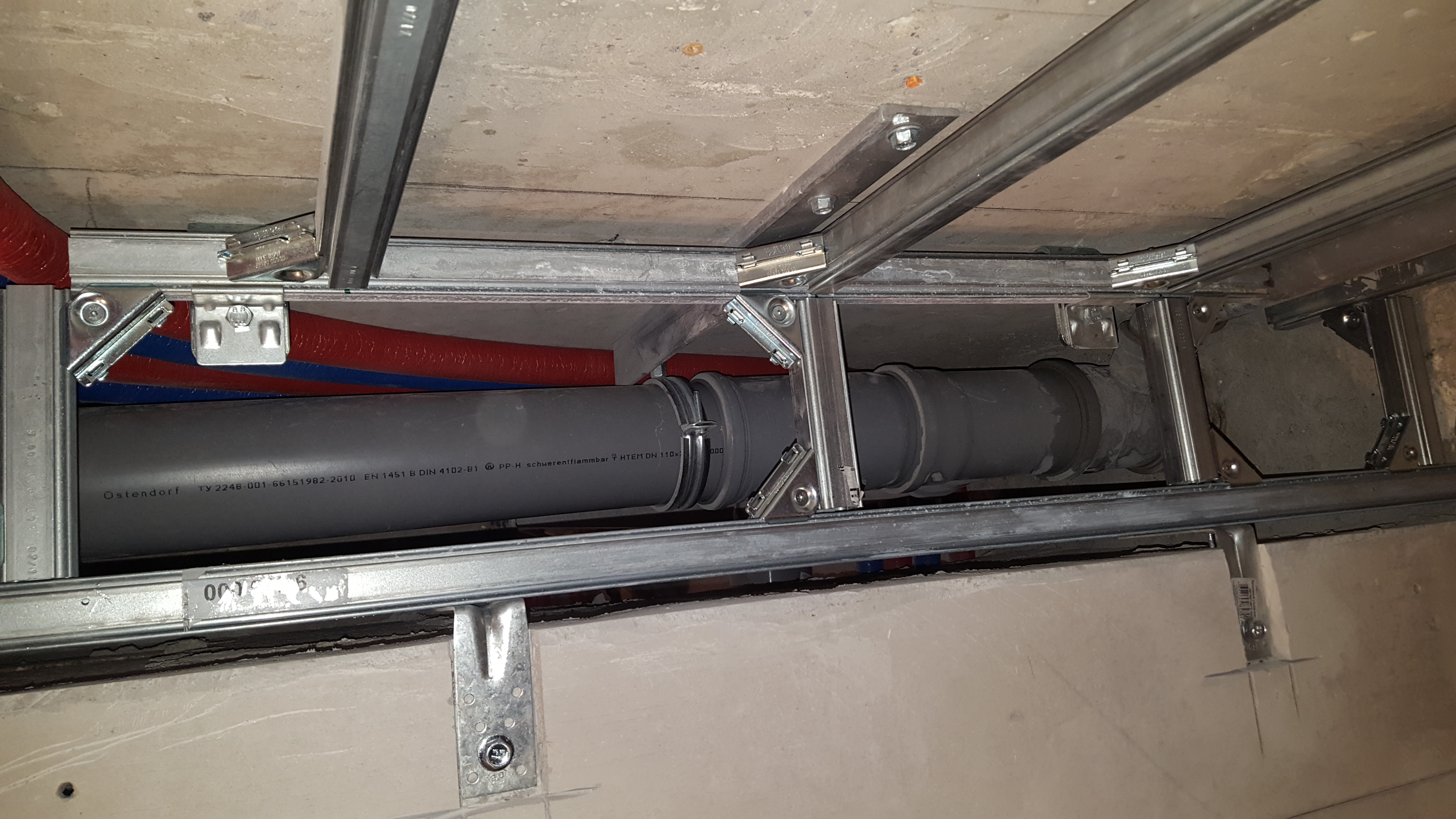

master.msk написал: STP изоляция на битумной основе
Скорее всего точно такой же класс, как и у битума.

Микитович, для меня под вопросом можно ли использовать Все, что официально для звукоизоляции труб, оно легкое. Например NoiseBlock PIPE - тот же энергофлекс в фольге, т.е не эффективное средство, если смотреть информацию в этой теме, т.е тот же двухслойный вариант k-fonik будет лучше, т.к там не фольга, а резина. А битумная тяжелая и эффективная - горючая и неэкологичная, как я понимаю, пока не видел документов на нее. И еще лично мне очевиден важный момент: если нагрузить пластиковый стояк битумной тяжелой автошумкой, мы получаем пластиковый стояк из трубы с тонкими стенками, но по весу как чугун, т.е большую нагрузку на пластик в точках крепежа. Если на обычный стояк 2-3 нормально, то на изолированный 4-5, я думаю надо, чтобы распределить вес. А также, если изоляция именно приклеена, а по другому, как я понял, она не будет работать, то ревизия стояка невозможна. При протечке по стояку не будет понятно откуда течь. Как всегда все друг на друга начинают показывать в таких, случаях, а доказать ничего нельзя, потому что все оклеено, ничего не видно. Придется обдирать ее с труб через люк? Как она вообще снимается в случае необходимости? Пока что больше минусов вижу, для себя бы не использовал.

master.msk написал: При протечке по стояку не будет понятно откуда течь
Никогда канализацию в штрабу не замуровывали?

master.msk, Сравнивал по стоимости Ostendorf-HT 110 + STP с Ostendorh Skolan dB 110 - второй получается дешевле. По акустике нет информации, но думаю что Сколан выиграет

master.msk написал: Подскажите кто нибудь, STP изоляция на битумной основе? что за материал? не выделяет ли он запахов? А также важно: какой класс горючести?
Битумно-каучуковая как догадываюсь, пахнет чуток при раскрое, далее экранируется фольгой и об этом забываем. Думаю горючая.
Technik-san написал: в приоритете - это не оставлять воздушных зазоров и оборачивать плотно. А как вам это удастся осуществить - вопрос умения , сноровки и навыка ...
Думаю для ободков, где уплотнитель это не столь критично, там резина таки демпфирует. Я эти места кое где не изолировал из расчета на возможную регулировку. Например толчок с наклонным выпуском тяжело пристыковать без вращения элемента.
master.msk написал: если нагрузить пластиковый стояк битумной тяжелой автошумкой, мы получаем пластиковый стояк из трубы с тонкими стенками, но по весу как чугун, т.е большую нагрузку на пластик в точках крепежа.
Исессно. Это нужно учесть. Но с чугуном вы погорячились
master.msk написал: я бы хотел иметь возможно визуально контролировать состояние стояка.
Тут нужно крест снять или трусы одеть ;) Не изолируйте стыковочные пояски, как я выше писал, стояк останется разборным - думаю повреждения, если появятся, то в этих местах. По шуму не проиграете, там место жесткое и демпфировано резиной. Ну а если в промежутке лопнет, то StP, например, неплохо и герметично это место свяжет - довольно толстая фольга.
Тоже мечтал о полном контроле за сантехникой, но победила эстетика. Понял, что легко разбираемая конструкция будет нестабильной механически и ущербной эстетически. Мой довольно компактный короб трудно выполнить разборным и именно из-за компактности принял решение просто приобрести запас плитки на возможную разборку на случай общедомового ремонта там. О замене кранов. Вводные могу заменить через люк. Краны на ПС так заменить не могу, это минус, но... Течь через привод у шаровых считаю редким явлением. Бывает легкое "недержание", но оно не создаст сильных препятствий для замены ПС. А вот если случится, не дай Бог, течь по резьбе, как описано тут на форуме, то люка недостаточно для сварочных работ по замене резьбового участка. Многое в этих делах есть вопрос интимный и решается под конкретное место, условия, возможности и приоритеты.

Слушатель написал: Битумно-каучуковая как догадываюсь, пахнет чуток при раскрое, далее экранируется фольгой и об этом забываем. Думаю горючая.
т.е это незаконно получается? по пожарной безопасности или нет? Гидроизоляция битумная возможна в квартирах, но это другое. По пожарной безопасности на форуме совсем не уделяется, а зря. Например стояки канализации и вентиляции должны быть разделены негорючим материалом насколько мне известно. Все не так просто. Даже производитель не позиционирует ее как возможную для труб, хотя, казалось бы, должен написать "берите, лепите где хотите, в т.ч и на трубы" только платите деньги. Я не специалист по ней, просто интересуюсь если что, я знаю, что "секта шумоизоляционщиков канализации" уже довольно большая :) кто нибудь грамотно подскажет, как нужно правильно понимать, обязательно

master.msk написал: Лично я бы хотел иметь возможно визуально контролировать состояние стояка.
С годами это должно пройти. Гастроскопия может стать важнее. Протечка стояка сама себя проявит. Оперативность обнаружения протечки погоды не сделает. А вот разобрать стояк будет сложнее, если замены потребует крестовина. Я в последних работах старался отходить от крестовин стояка компенсационными патрубками, чтобы не пришлось выламывать лежаки. Если этого не делать, или нет для этого места, ремонт стояка будет очень кровавым, когда потребуется смена крестовины. Есть виды деятельности, в которых долю риска нельзя исключить полностью. Тоже и в инженерке. Можно лишь снизить процент риска внимательным подбором материалов.

cineman, т.е другими словами, если вы обматываете стояк канализации всякими материалами, надо его сначала сделать нормальными трубами и нормальными хомутами закрепить почаще? если так, то я согласен
