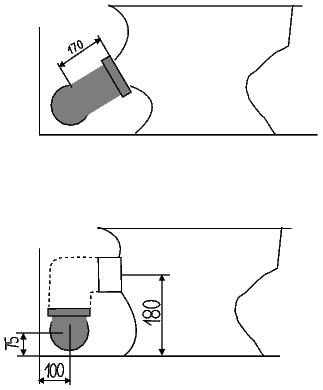

Приветствую мастеров! Планирую заменить старый унитаз вместе с канализацией. У старого унитаза выход наклонный, 30 или 45 градусов, сложно сказать. Сейчас присмотрела модели IDO Mosaik 39171, IDO Trevi 39198 или IDO Aria 36157. Но вот беда - выпуск у них горизонтальный. В общем, как почитала на форуме, стандартная проблема. Помещение и так маленькое, очень не хочу чтобы унитаз выходил далеко вперёд. Подскажите, реально ли будет поставить унитаз почти вплотную к стене и сделать слив под углом 90 градусов, ведь канализационную трубу всё равно меняю? Канализационная труба, к которой планируется подключать унитаз, проходит горизонтально сзади унитаза у стены. У Mosiak, судя по схеме, горизонтальный вывод для подключения к канализации на 10 мм дальше от стены. Будет ли это играть какую-нибудь роль при схеме подключения, которую я попыталась нарисовать во вложении?
P.S.: Кстати, хотелось бы услышать мнение форумчан по поводу выбранных мной унитазов.

А еще лучше будет поставить на горизонтальной трубе тройник к тубзику не 90гр., а 45гр. И колено от тубзика повернуть нижней стороной в сторону стояка и вставить в этот тройник, чтобы в горизонтальную трубу сливалось не вертикально, а под углом 45гр. в сторону стояка. Поняли мою мысль?

2Tasha Вот как Вы нарисовали, так и делайте. Будет изумительно.

Спасибо. Всем спасибо! Конечно будет делать грамотный сантехник. Даже, наверное, целая команда. Я как раз обратилась уже в фирму. Но дело в том, что надо грамотно сформулировать задачу, найти подходящий унитаз. Вдруг, я куплю унитаз, а он не подойдёт к моей идее? И придётся красивый унитаз выдвигать на середину ванной комнаты. Ванная совмещенная, небольшая.
Новосел, спасибо. Однако, при 45 градусах получается как на первой схеме. Это чревато выдвижением унитаза дальше. Кстати, как считаете, на сколько он может отодвинуться?
Kurganov, а точно получится как я нарисовала? Вдруг уголок 90 градусов не встанет или не поместится в моём случае? На схеме из каталога есть патрубки, но они гораздо длиннее, чем мне надо и предназначены для подключения "в пол".
Bhead, спасибо, Аниару не забыла. Просто так и не могу понять чем она отличается от Арии кроме цены и небольшого изгиба бачка.

Tasha написал : На схеме из каталога есть патрубки, но они гораздо длиннее
А кто мешает их обрезать?
Tasha написал : не могу понять чем она отличается от Арии кроме цены и небольшого изгиба бачка.
а ничем.... горшки стандартные, разница только в удобствах и форме самого унитаза. Их надо рядом поставить и смотреть, какое сиденье лучше и удобней, форма горшка, двойная кнопка... размеры по каталогу или рулеткой промерить. Все установочные размеры у них практически одинаковые.

Tasha написал : Новосел, спасибо. Однако, при 45 градусах получается как на первой схеме. Это чревато выдвижением унитаза дальше. Кстати, как считаете, на сколько он может отодвинуться?
Tasha, Новосел предложил лучший вариант. Только Вы его не поняли. Читайте внимательно и унитаз станет вплотную к стене. Или дайте прочесть свои сантехникам.
У меня так и сделано. Если не поймете дам фото.

Понеслось... Господа, человек не будет САМ менять лежак канализации, там целая бригада! Не мешайте ей работать, забивая хозяйке голову своими идеями. Для любого нормального сантехника то, что вы пишете, это прописные истины, а не нормальных было обещано не нанимать. Ситуацию никто не видел, а советовать горазды... Этим вы только усложняете переговоры с тем, кто будет делать работу. Немного не о том спрашивали. По сути предлагаемого: косой тройник выгоден ещё тем, что позволяет безболезненно приподнимать всю сборку лежака, создавая нужный уклон в сторону стояка. Финишный угол от унитаза, при этом, не придётся резать под корень. Логично после окончания монтажа прикрыть всю эту магистраль от кухни (?) до стояка прикрыть небольшим, лёгким коробом, и плиткой (если конечно она есть на стенах).

Bhead, бригада бригаде рознь. Я так активно интересуюсь чтобы быть уверенной, что это возможно, а если возможно, то как. Не хочу чтобы мне сказали, что это невозможно в принципе, а потому они выдвинут унитаз на середину комнаты. Стэн, если я понимаю, вы с Новоселом предлагаете примерно как на схеме? Я боюсь, что такое не получится в моей маленькой ванной. :( От места, где подключается унитаз до чугунной крестовины совсем мало места. А крестовина, Bhead прав, связывает с кухней.
Стэн, очень хочу увидеть фото! Заранее спасибо!
