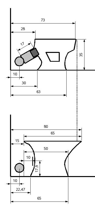

Стэн написал : А Вы посчитали насколько он от стены отодвинется?
Примерно. Как получилось. Дело в том, что, возможно, что-то ещё изменится во время замены лежака.
Стэн написал : Вы не разу не написали как расположен выход с крестовины на стояке, относительно уровня пола.
Я сама не знаю. :o Он закрыт цементом. Будут разбирать и смотреть. Крестовина лежит прямо на перекрытии, левым краем смотрит в ванную, правым сквозь стену на кухню. На кухне она не закрыта цементом, поэтому я померила, что до центра где-то 100 мм.
Bhead написал : Несложно догадаться что это дом 60-70 годов. Там нет крестовин в перекрытиях.
Это панельный дом начала 80-х.
