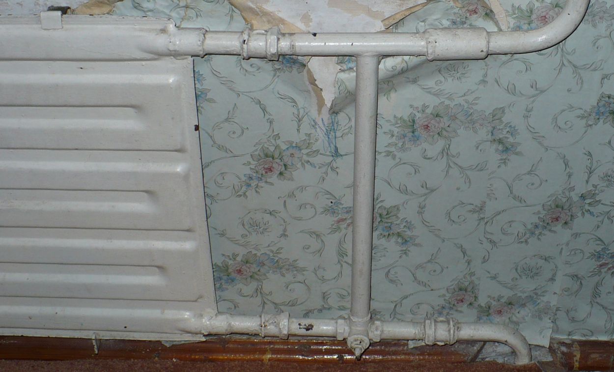

Собираюсь менять батареи на биметал. Буду нанимать сантехника. Подскажите пожалуста какое техническое решение будет оптимальным. Вводные: Дом 16 эт 70-х годов. Расстояние от центра трубы до стены 4 см. При замене хочется избавиться от краника внизу байпаса (если можно). Вопрос - как поступить? Срезать старые тубы и проложить новые? Если да то какие: железо, металопластик, пластик? Как соединять сварка, резьбы? Или прямо на старые резьбы можно поставить краны и новую батарею? Но хватит ли расстояния между трубой и стеной 4 см?

Я не спец конечно Но если не варить то оптималка http://www.mastercity.ru/vforum/attachment.php?attachmentid=49644&d=1221203945 чел один делал Но лучше отрезать, если есть бабло, и приварить с байпасом и нарезанными трубами

А 4 (4,5) см между центром батареи и стеной хватит для установки новой батареи биметал? От края трубы до стены 3,5 см, но стены кривые, так-что возможны варианты...

2Smily У мастеров газосварка должна быть. Или, как минимум, гидравлический трубогиб. У Вас ещё и расстояние от пола ниже минимума. :(

Там около 10 см.
NNN написал : У мастеров газосварка должна быть. Или, как минимум, гидравлический трубогиб.
т.е лучше всего сварить метал. Но боюсь что дороговато будет... А как вариант металопластик с резьбовыми соеденителями?

Я не спец,но металлопластик( да еще срезьбовыми соединителями) наверно не стоит в данной ситуации.Металл более уместен

Smily написал : От края трубы до стены 3,5 см, но стены кривые, так-что возможны варианты...
Если кривые то наверняка штукатурка, и не малая, если вам охото сбивать это то можете начать полный ремонт. 3.5 см маловато, минимум 7-8, даже вариант поставить стальной радиатор то всеравно не влезет.

Кгм, всей душой за сварку, но если оч-ч-ччень бюджетно то: Внизу сразу после поворота, до байпаса есть сгон. Обрезаем скручиваем. Имеем одну резьбу. Вверху из-за малопонятной вварки трубы большего диаметра резьбу не накрутишь. Но обрезав на вертикали можно нарезать резьбу.
Далее от двух готовых резьб пляшем. Т.е собираем из труб необходимой длины с резьбами байпас и трубы до батарей. А потом сгоном крепим к стояку. На рынке где торгуют трубами нарежут необходимую длинну и резьбы за символическую плату ( по сравнению с газосваркой конечно). Плюс можно эксцентриком от стены отвалиться. Сложнее, больше гемора, но выполнимо. Надежнее чем пластик-металопластик. Но еще раз - я за сварку ))
