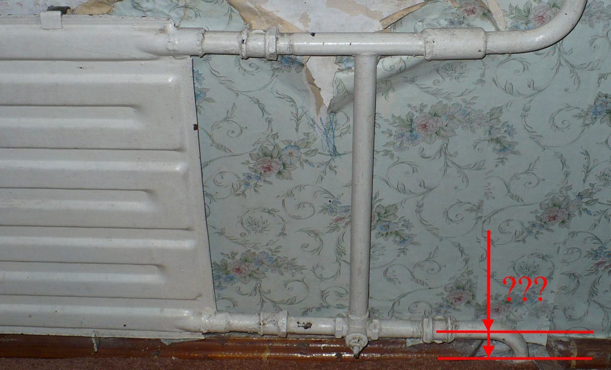

Всем добрый день!
В связи с проводимым ремонтом в комнате решил заменить и радиатор со стального старинного на биметалл global style plus. Нашел сантехника из аварийки своего района - он предложил следующее:
1) Купить
хомут inka 1/2 - 1 шт со шпилькой тройник 1/2 в/в/в VT,GF - 2 шт. нипель 1/2 н/н - 2 шт. термо-кран 1/2 - 1 шт. с американкой кран 1/2 с американкой - 1 шт. американка 1/2 в/н - 1 шт. патрубок пресс TIM 20*1/2 н - 4 шт. патрубок пресс TIM 20*1/2 внут - 2 шт. труба HENGO 20 - 2 метра метал брать VT или GF
2) Сделать заявку в аварийку в его смену Он бесплатно отключит стояк и проведет работы по замене радиатора
3) За все это заплатить ему 2500 р.
Подскажите, пожалуйста:
1) Не завышена ли стоимость проведения работ? 2) И по списку что он написал - все ли правильно, не нужно ли чего добавить/убрать? 3) Каких производителей лучше приобрести? 4) Терморегулятор хочу брать DANFOSS (многие рекомендовали и здесь на форуме почитал) - что скажете про него? 5) Действительно ли хватит одного шарового крана и одного терморегулятора для отключения радиатора или все-таки необходимо два шаровых крана, помимо терморегулятора?

2ob_1 Для ответов неплохо-бы видеть схему, фото ДО.
У вас конвектор стальной? Система двух/однотрубная?
1) ИМХО не дорого 2) Я бы не стал делать металлопластом отопление - рванет - мало не покажется. Кроме того МП рассчитан на 95 град, если же у вас элеваторный узел розлива, то может быть 110 град. Если у вас стальная труба, то и менять лучше на стальную (с толстой стенкой) на сварке. 5) лучше два - иначе как снять промыть регулятор, или заменить если вдруг потребуется?

Работник сказал, что температура поднимается максимум до 75 градусов и рабочего давления в 7 атм. Радиатор стальной. Система однотрубная. Фото прилагаю.
