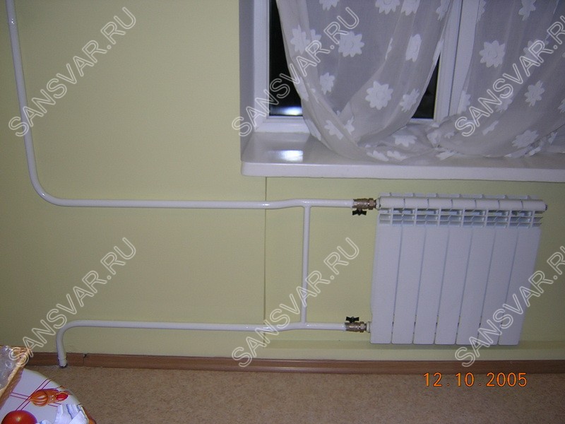

22.04.2009 в 21:02:59
кстати, вот тут табличку в соседней ветки выложили Conix со сроками службы полипропиленовой трубы Ekoplastik в зависимости от температуры...при температуре 95 просто не утешительно, а видь в отоплении в домах с эливаторными узлами температура может подниматься до 115 градусов, что как минимум превосходит температуру максималку для пластиковых труб.
труба при т 95 градусов срок службы...1-5 лет

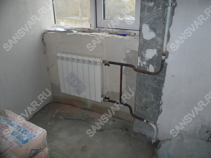

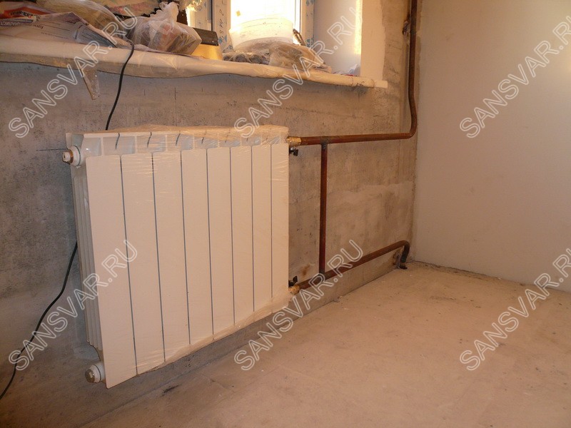

hvz
hvz
Регистрация: 05.05.2009
Сообщений: 32
08.05.2009 в 22:46:08
2sansvar Подскажите пожалуйста у вас на примеребайпас без крана а мне сантехник из аварийки в подобном случае рекомендует запорный кран на байпас и два запорных перед радиатором (раньше был конвектор вообще без кранов и байпаса)
