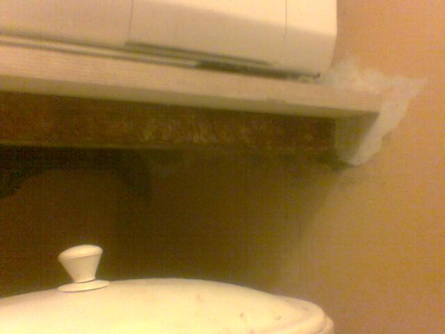

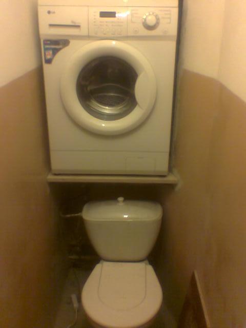

zvolki написал : 2WEREG Маленький совет- если придётся снимать машинку с подиума, то сначала демонтируйте балласт под верхней крышкой, машинка станет гораздо легче
Эта самый креатив, особенно кагда слышишь от кого то, что можно крышку снять и замест её столешницу кухонную поставить, ага снимайте, крышки баласты, откручивайте приборные панели и прочие, тока не удивляйтесь, кагда в сервисе, вам откажут в гарантийном ремонте, а так без проблем.

Этот "креатив" предусмотрен инструкцией на СМ - по крайней мере у Занусси такое есть. Только они оговаривают необходимость вместо крышки установить тонкую панель, чтобы грязь не попадала в машину.

Нормально, это когда после воплощения задуманной идеи, ремонт всё таки до конца доводят, а не бросают, замазав кое-как дыры от труб в стенах. То, что видно на предоставленых фото, больше похоже на общественный туалет, куда по недоразумению попала стиральная машина. О правильности выбора такого решения молчу, это дело хозяйское, но исполнение... чел явно свой дом не любит, если так всё оставил, а мог бы минимум краску обновить, с ка...го цвета на более весёленький.

когда она выжимает, можно и "пешком постоять" :):) PS Водогрей в туалете вполне оправдан, подвод воды рядом, трубы никуда не тянуть и сам водогрей штука не обслуживаемая, не трясётся, белья внутрь не требует...нагрузка статичная и требует только тщательного и надёжного крепления к стене, в этом же случае, при вмурованых в стены мет. креплениях весь дом знает когда у автора "проекта века" стирка начинается и заканчивается. Кста, судя по записям, самому автору на этот факт нас...ть.

не спорю, но мля... пару сотен потратить на краску и кисть никак? в такой сортир заходить страшно, отсюда и разговор про любовь к родному дому. резинки под ножки ст/м тож не недороги, а соседи больше спать станут. PS я тож хороший и двери ставлю, но в сортире чисто (ст/м там нет) и красиво. и имхо, куда более уместен в туалете умывальник... но тссссс.......... договорились без критики выбора хозяина.
