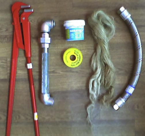

Продолжение этой темы http://www.mastercity.ru/vforum/showpost.php?p=558419&postcount=184 Приобрел два уголка, кусок трубы и американку. Но встал вопрос, нужна ли прокладка в такую американку. Если нужна, из чего лучше делать. Может применить автомобильный герметик. Жду советов. Сама американка из оцинковки польского производства. Размер 1".

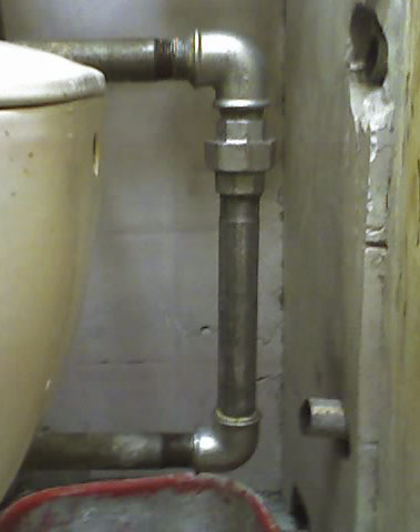

Продолжение эпопеи :). Сегодня, коварно воспользовавшись отключением воды, я воплотил свои черные замыслы в жизнь и оставил бедных сантехников без их законного куска французской булки с маслом и черной икрой. Общие затраты: Американка, кусок трубы со сгоном, два уголка - 300 руб. Прокладку из паронита мне вырезал тесть. Ключ трубный - 320 руб (такого у меня в хозяйстве не было). Лен, паста и лента - уже были. Гибкая подводка - 195 руб. Была куплена для перестраховки.
Общее время 1 час 30 мин. Фото прилагаются.
