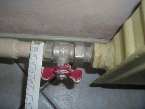

в мм. указана у них длина плеча или резьба? Если 1/2" мне будет мало (не помню сейчас, что там за американка у меня стоит), то как увеличить размер с 1/2 до 3/4" ? Так в разрыв американки лучше ставить? Спасибо

GEO-Tr написал : Где в Москве
Слева под меню реклама крутится. 3/4" у них только 50мм и эти, с американкой. 1/2" - до 60мм с шагом 10мм.

GEO-Tr написал : длина плеча
Угу, эксцентриситет.

2ВТБ! можно я выложу фото своей американки, чтобы понять - что там за размер и какой примерно мне эксцентрик понадобится, а вы посмотрите и подскажите? :-)

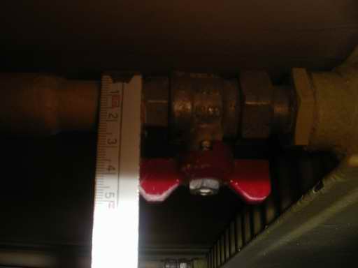

2ВТБ! посмотрите плиз На америанке увидел надписи DN 15 и 1/2. Размер трубы, на которую навернут один конец америанки- примерно 22 мм.
Это значит какой мне эксцентрик понадобится?

GEO-Tr написал : DN 15 и 1/2
Зачем что-то смотреть, если на вентиле два раза :) написано, что он полдюймовый? Можно, конечно, обрезать трубу и нарезать/приварить резьбу 3/4", но смысла особого нет - 1/2" для одного радиатора достаточно. Значит и эксцентрики нужны обычные на 1/2", плечо - по потребностям.
Если взять эксцентрики 60мм, тогда можно будет подключить радиаторы с межцентровым 500мм или 700мм :) с отступом от труб ~33мм.
Другой вариант, это эксцентрик 3/4" с американкой навернуть прямо на вентиль вместо накидной гайки. Это изврат, это неправильно, но я так делал (временно, пока трубы не переварили).

ясно, но правильно ли я понимаю, что эксцентрик вставляют в соединение, где гайка американки навинчивается на корпус шарового крана? P.Sю или в этом месте 3/4 резьба или дюйм (судя по размеру накидной гайки)?

GEO-Tr написал : или в этом месте 3/4 резьба
Да. А эксцентрик после американки.
Вместо накидной гайки - тот, который сам с американкой.
