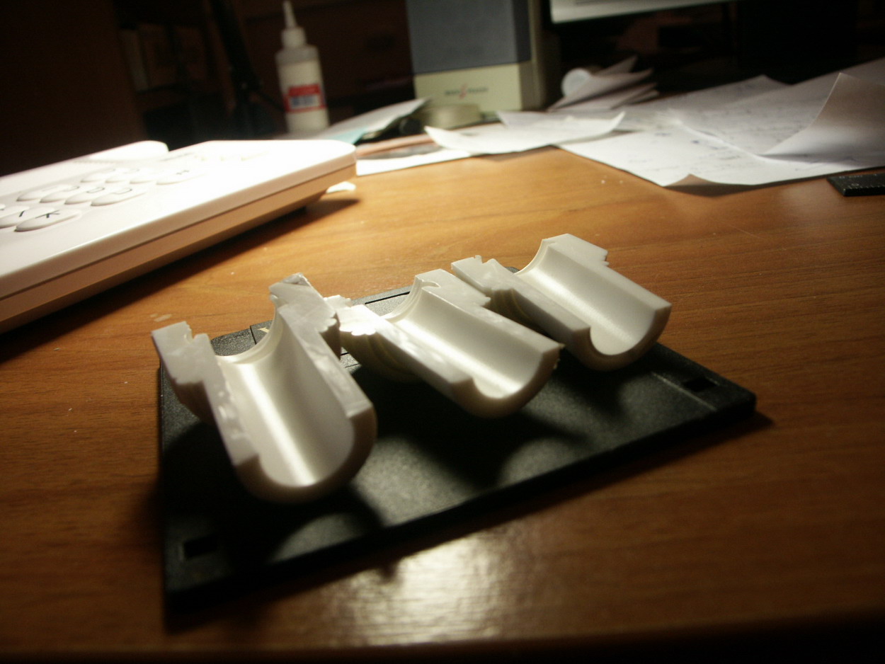

Купил паяльник Caldan. Купил штук 15 разных тройников, уголков, муфт и 2 метра трубы 20. Приступил к паянию. Что характерно - труба Kalde (кстати как она по качеству?) и фитинг Kalde в холодном состоянии друг в друга всунуть не реально. Ну ладно, пробуем паять - втыкаю трубу и фитинг одновременно - в насадку лезет с трудом - сек. 5 только надеваем. 7 сек. греем и вытаскиваем - труба как сопля - часть остается на насадке - то же самое с фитингом. Бляха муха что за фигня, протер насадки спиртом - пробую еще раз - таже фигня. Поверяю термостат - стоит на 260. Ладно, впомнил про Рыжего Тигра и свой тестер с термопарой - решил проверить - около 290. Вот тебе и термостат - поставил на 240-245, тестером померял - примерно 260. Пробую паять - о, то что надо, ничего не налипло. В целом очень понравилось. Труба в стык склееная - тот же монолит не поломать. Паял на столе и короткими отрезками, соосность соблюсти - надо тренироваться, а с длинными кусками трубы будет вообще сложно или второму держать один конец, другому паять. Но небольшое отклонение на герметичность я так понял особо на влияет.

Сообщений: 935
11.12.2007 в 12:20:18
2Truck
фотки выложите.
с фаской ИМХО заморачиватся не стоит.
при пайке вдвоём, один должен занимать место главного и руководить процесом, "немного вверх, немного вниз, вниз твою ма...." :)
труба и фитинг и не должны входить одна в одну в "продажном" состоянии, даже более если Вы посмотрите (померяете) на насадки то они тоже будут немного большего (меньшего) размера.
по поводу валиков , мне тоже не удалось добится одного общего, только два :(, но это не страшно.
а по поводу пайки встык, то мы когда паяли ИО с отцом, была необходимость так сделать, отец сначала протестовал, но когда я спаял тестовый образец (из испорчченых деталей), и дал отцу чтобы он разломал а он не смог (были плечи в 5-6 см !!!) то решение было принято единогласно :)
ну и как всегда ставте метки тонким маркером (для СД например), метка среза, метка входа в фитинг, метка осевого поворота трубы в фитинге (ставится также и на фитингах). также присмотритесь к фитингах на них нанесены метки с углом в 90 грд.

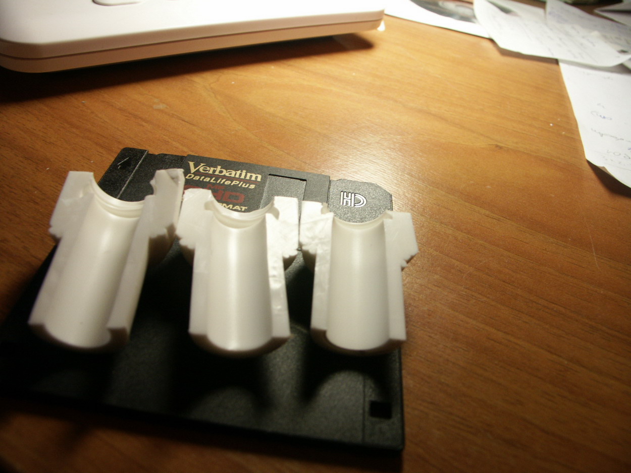

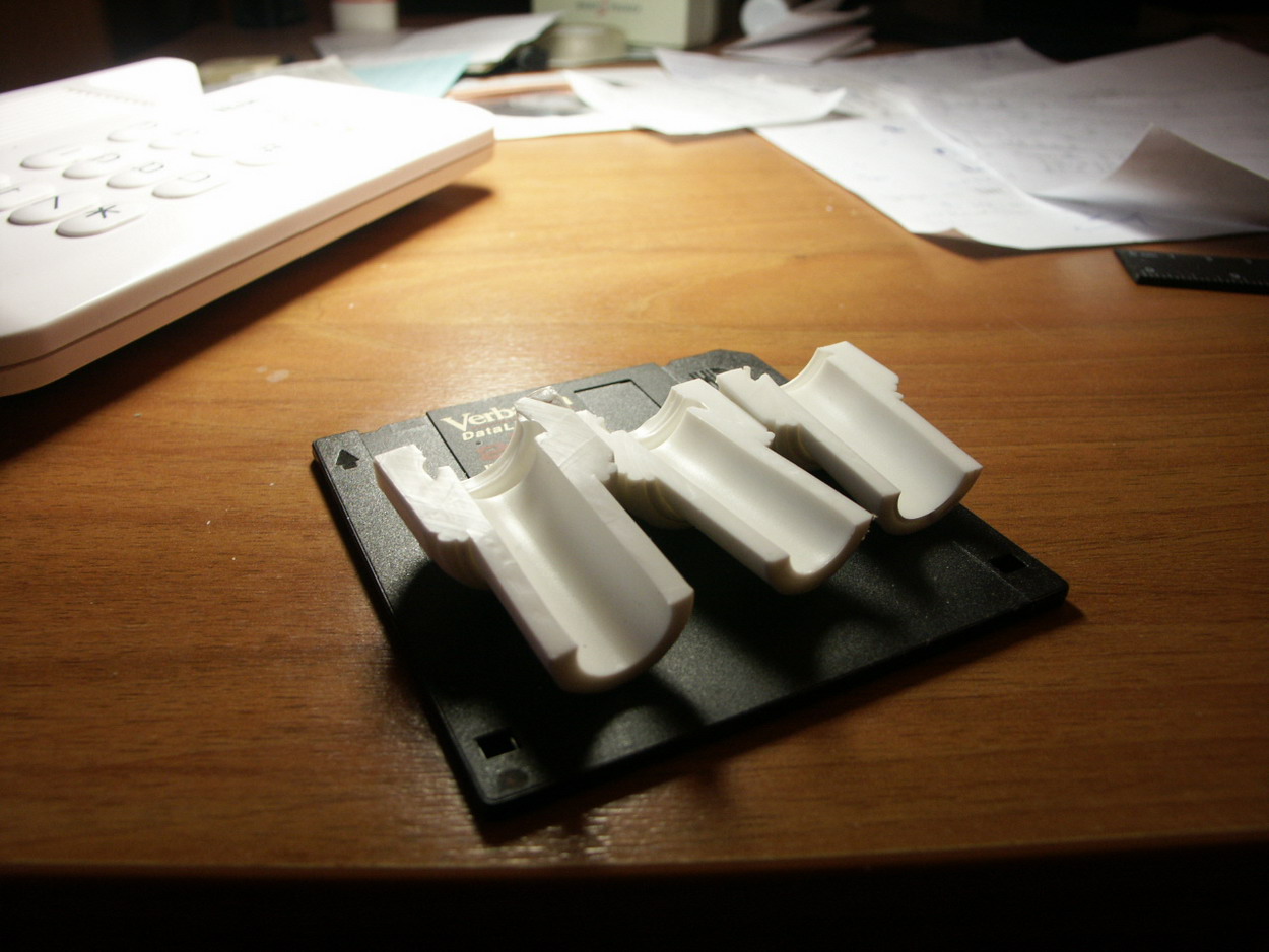

Maks2002 написал : 2Truck
фотки выложите.
Выкладываю что есть. Это одна муфта с трубой разрезанная сначала вдоль, потом поперек. Третий кусок - или от нее же или от уголка. В бликах видно, что структура однородная, значит вроде правильно сваривается.

Глубина входа в насадку? Ставлю по таблице. Кстати, по поводу трубы более менее понятно, а вот фитинг вставляем до упора? Я вставлял до упора и у меня получается такая канавка, на рисунках хорошо видно, т.е. труба кончилась, потом канавка и маленький валик от фитинга. Может фитинг тоже не до конца в насадку толкать, и опытным путем добиться, чтоб не было этой канавки?

Maks2002 написал : по поводу валиков , мне тоже не удалось добится одного общего, только два , но это не страшно.
Кстати - http://www.aquatherm.ru/img/cat/3_16.jpg валика два а тут - http://www.aquatherm.ru/img/cat/3_17.jpg один - раз на раз не приходиться или чего-то подправили. И бортика внутри нет. Наверное фитинги тугие, поэтому валик снимается с двух сторон.

по порядку :)
  1. встык я паял в одном месте, водопровод без крайней необходимости паять встык ненужно.
  2. маркер я брал для нанесения записей на СД, у него просто жало тонкое, тесть пишет тонко
  3. когда примеряеш то нужна и такая метка.
  4. опять же не всегда выходит по таблице вставить а длину между фитингами нужно соблюсти до мм, потому и рекомендую ставить метку по которую надо вставить в фитинг, конечно же глубина "вставления" не должна превышать цифр в таблице.
  5. "хрени к паяльнику", как тут указали профи это заглушки для уголков под смесители, тоесть закручиваете в резьбу уголков ети пласмаски, вставляете в отверстия уровня (оно как раз стандартное), и выставляете уголки по уровню. тоесть упрощается установка уголков под смесители. :)
ИМХО не заморачивайтесь валиками внутри фитинга, намного важнее чтобы не было заужения внутри фитинга, тоесть не надо перегревать трубу и не надо сильно глубоко толкать.
думаю на второй фотке (там где один валик), ето просто модель а не реальная сварка, посмотрите нету перехода труба фитинг. не заморачивайтесь валиками, они никакой нагрузки не несут.
И вообщем, всё у Вас нормально вышло.

2Truck - По-моему недосовываете чуток, то ли в сварочник, то ли друг в друга. Хотя это лучше, чем перегрев/перекручивание/перенатяжение...

Wazawai написал : По-моему недосовываете чуток, то ли в сварочник, то ли друг в друга.
Возможно, на 1-2 мм можно и глубже. Чета я очкую (c) :)
