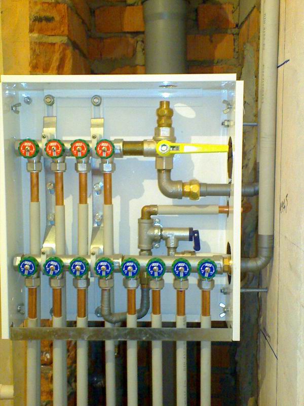

PVA78 написал : Как вентиль на фаровском коллекторе будет работать если вода через него будет течь в обратном направлении.
У Фара коллекторы направленные,вода должна течь из коллектора в отводы.
PVA78 написал : Просто при работе встраивамого водонагревателя горячая вода от него будет попадать в коллектор (через вентиль обратным ходом
Это неправильная схема,правильная на фото
Нормально, вентиль просто дырку перекрывает, а дырке все равно как вода через не проходит. Но нагреватель лучше подключать вместо заглушек коллектора, т.к тогда расход гор. воды не зависит от сечения МП фитинга.

Вообщем я подумал и решил сделать так:
  1. Отвод от стояков 3/4" (будет прямой, выточенный из прутка (толщина стенки будет 4 мм).
  2. Угловой 3/4" шаровой кран Bugatti с американкой (серия 594) (или поставить гнутый отвод и прямой шаровой кран, а то в ветке, которую мне указал aterney говорится, что у угловых через пару лет эксплуатации течет уплотнение штока).
  3. Косой фильтр 3/4" .
  4. Переход с 3/4" на 1/2".
  5. Счетчик СВ-15 Метер (Счетчик с Dy20 стоит в 2 раза дороже и имеет существенно большие габариты, поэтому буду ставить счетчик с Dy15)
  6. Переход с 1/2" на 3/4".
  7. Коллектор FAR.
  8. Всесто заглушки шаровой кран на водонагреватель. Ну как нормально?

PVA78 написал : Ну как нормально?
Не то чтобы совсем. Насколько я понял вам будут приваривать отводы от стояков, соответственно стояк будут разбирать. Рассмотрите возможность замены части стояка на оцинковку, отвод тоже из оцинковки. Делать отвод из "прутка" не имеет смысла, т.к. от может за 10 лет зарости до полной непроходимости. Другой вариант, в стояке монтируете тройник (оцинковка) в который непосредственно вворачивается отсечной кран, так получится компактнее и сварка не нужна. Про счетчик. Единственным обоснованием отказа от установки 3/4-го счетчика может являться нежелание его регистрировать со стороны обслуживающей организации. Если же вы хотите на нем сэкономить, то тогда экономте на отводе, кране и фильтре, т.к. увеличение их диаметра не имеет никакого смысла, если счетчик будет 1/2. Ну место всегда можно найти, счетчики ставятся как горизонтально, так и вертикально. Дальше, нужно уточнить у эксплуатационников будут ли они требовать установку обратных клапанов после счетчиков. Если нет - ваша схема пройдет. Ну и фильтров нет тонкой очистки. Без них сейчас хороший смеситель ставить нельзя.

aterney Стояк будем менять. Стыки делать у соседей сверху и снизу. Насчет оцинковки на стояк - это было-бы очень хорошо, но увы прошли те времена, когда можно было купить хорошую без шовную оцинкованную трубу. Обзвонил все конторы нашего уездного города Мухосранска, торгуюшие трубами, везде только шовная оцинковка, причем сами продавцы ее не особо хвалят (говорят, например, что у полдюймовой трубы при гибке отслаивается цинк). Поэтому купил безшовную черную трубу 38*5.5 (трубы 42*6 не было в наличии). Вариант с троиником не покатит, так как 38 труба в плане резьбы не стандартная.
Почему отвод из прутка зарастет, а отвод, выполненный из трубы нет? Что у трубы менее шероховатая внутренняя стенка? На счет счетчика. Если поставить счетчик на 1/2", а фильтр и шаровой кран на 3/4", то заужение будет только в счетчике. А это ИМХО не так страшно, так как Dy счетчика 15 мм и длина участка сужения маленькая. А если поставить всю арматуру на 1/2, то сужение будет на всем протяжении от отвода стояка, до коллектора (около 30 см) плюс внутренний диаметр отвода от стояка 12 мм. На счет обратных клапанов узнаю. На счет уговых шаровых кранов. Стоит ли их ставить или поставить гнутый отвод(у меня отец кузнецом работает, поэтому отвод согнуть не проблема) и обычный шаровой кран.

PVA78 написал : то заужение будет только в счетчике. А это ИМХО не так страшно, так как Dy счетчика 15 мм
Там не 15 мм,а примерно 12,но это действительно не так страшно.А вот делать остальную арматуру на 3\4 большого смысла нет.

PVA78 написал : Что у трубы менее шероховатая внутренняя стенка?
Стальная труба ржавеет быстро, оцинковка этим не страдает. У меня на стояке горячей воды почти год была вставка из стали. Когда ее заменили, внутри были "сталагмиты" ржавчины высотой 5 мм!
PVA78 написал : так как Dy счетчика 15 мм
Дело даже не в Ду, а в сопротивлении потоку, которое он оказывает, оно раза в 3 больше чем у шарового крана того же Ду.
