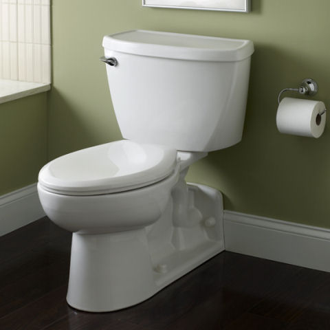

itself написал :
По поводу американских толчков с сифоном. (уж очень хороши, за границей опробовал) Всплесков нет из-за низкого полета отходов, не пачкаются стенки потому-как все падает в воду и не касается стенок, запаха нет по этой же причине, смывается все под ноль.
Вся фишка в том что по всей северной и южной америке стоят именно такие унитазы и выход в канализацию у них ВЕРТИКАЛЬНЫЙ. И канализационные трубы там всегда монтируются под полом!
В европе же принято выход на унитазах делать ГОРИЗОНТАЛЬНО, так как трубы в стенах или над полом.
Соответственно никто в европейской части мира не производит унитазов с сифоном и вертикальным выходом. Все чешут ершиками))). Вот и весь секрет.:)
Хочу американский толчек, но это наверно так и останется мечтой, в Москве можно приобрести таковой примерно за 50,000 рублей. И чтобы его подключить придется делать под него подиум.
Вот и я тоже после поездок по Штатам тоже хочу :) По поводу выхода в канализацию только вертикально, это ошибка. Не буду говорить о подвесных, с ними и так понятно. А вот напольные есть с выводом в стену, сам не раз видел, наверно потому что специально смотрел :) Но они в основном в общественных помещениях. В частных домах таких не видел, в строительных магазинах тоже.
вот они Технические данные
Вообщем мечта несбыточная...
Теперь мечта просторный унитаз, каких у нас тоже нет :( В Штатах унитазы имеют заметно длиннее миску, ничего никуда никогда не упирается )))
Кстати, American Standard в Европе продают под тм Ideal Standard, но ни одного сифонного унитаза ! Вот такая дискриминация.
