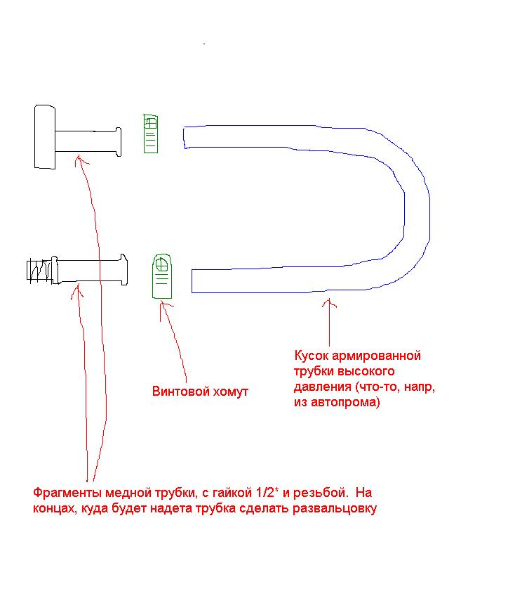

Сначала небольшое лирическое отступление. Для подсоединения сантехприборов используется в сущности 3 варианта: а) медная подводка (жесткая) б) традиционная гибкая в) полугибкая, т.с., ака "нержавейка"
Естественно для станионарных устройств медные трубки с соответствующими цангами или накидными
гайками безальтернативное решение. Но там, где необходимо именно мобильное соединение вынужденно
используются традиционные (гибкие) трубки. Исходя из того, что этот способ в определенной степени рискованный (при чем, как показывает этот
же форум) степень риска почти не зависит от выбора брэнда. Далее.
Гибкие подводки при авариях рвутся в двух типичных местах: ---расхождение оплетки-грыжа-разрыв трубки ---отлом в наиболее узком месте между гайкой и гильзой, в кот. запрессована сам трубка. исходя из этого я думаю сконструировать некий гибрид как на схеме (см. пояснения). Просто в моей ситуации возможно применение ТОЛЬКО гибкой подводки. Подключаться будет смеситель в ванну. Могу показать конкретное место фоткой, но, увы, кажется других вариантов нет. Даже более-менее гибкая нержавейка не прокатит.
Кто что думает.
Только прошу конструктивно.

кислородный шланг высокого давления подойдет ИМХО

Так а сама идея?

Нормальная идея...дедовский метод :)

А не перетрется эта армированная трубка в местах развальцовки медных трубок?

Тогда уж, если следовать светлым идеям шизофрении (шутка), по два хомута. Только все-равно через какое-то время менять - резина трескается...

Сия идея была реализована моим отцом в 92 г. У токаря были заказаны штуцеры, были взяты армированные трубки высокого давления, только вот не знаю какие конкретно то ли кислородные то ли масляные, также были изготовлены хомуты из стали примерно 1 мм толщиной. Подключен смеситель "ёлочка" на кухне - все работает до сих пор и рваться вроде не собирается, резина по крайней мере была в норме когда я её последний раз осматривал, только хомутики чуток поржавели...
