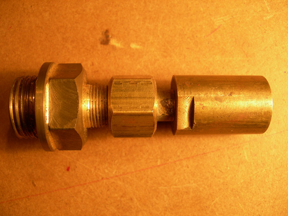

Диагноз "шизофрения" верный: я собсно по 2 хомута и собирался :) Хомуты - единственное, что вызывает у меня сомнения. На авто ржавеют они будь здоров. Может поискать какие-то мудреные? Хтонить видел? Резина разная бывает, но шланги высокого давления сами по себе однозначно надежнее любой подводки в оплетке. ИМХО. Хотелось бы услышать хоть какие-то возражения ;)

B@tu написал : Хотелось бы услышать хоть какие-то возражения
А нету...

И не будет... Вот тут мощные хомуты http://homut.ru/k-silov-01.htm

B@tu написал : Кто что думает.
Только прошу конструктивно.
Стандартные наконечники для дюритового шланга...

Alex___dr написал : для дюритового шланга...
это тот, что для компрессоров? ....прозрачный такой?

Палецкий написал : это тот, что для компрессоров? ....прозрачный такой?
Чёрный, резиновый, на срезе напоминает приводной ремень. Рабочее давление 13Атм

2Alex___dr
Мда... даже не знаю , где такое счастье искать... :)

B@tu написал : Мда... даже не знаю , где такое счастье искать...
Такого типа наконечники видел в продаже вместе с покрасочными пистолетами и прочей пневматикой в магазине автозапчастей.

Есть готовые гибкие подводки, аналогичные этим самодельным из рукава высокого давления. Их только нужно найти. Критерии простые - жесткий толстый пластиковый шланг ~12мм с оплеткой из капроновой нити, залитой в тело шланга; концы обжаты в медные стаканчики; гайки металлические. Серого цвета, может бывают и другие. Такой не лопнет.

B@tu написал : Просто в моей ситуации возможно применение ТОЛЬКО гибкой подводки.
чушь, жёсткую сделайте из двух кусков. Гибкую в топку !
