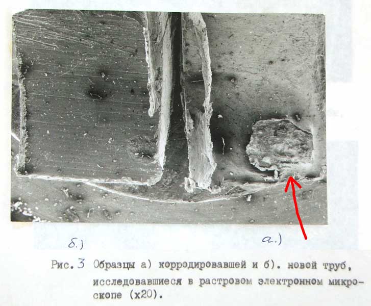

Дядя написал : Прошу вас покажите мне медную трубу где стенка 3 мм ??? я очень хочу увидеть !!!
К сожалению, образцов трубы не сохранилось, т.к. обследование было проведено в 1995 г. Однако, чтобы мои доводы не остались голословными представляю выписку из отчета (Titl1), в которой конкретно указано не влияние среды на скорость коррозии медного трубопровода (Titl2), а также фото язвенного поражения трубопровода (Titl3a).

ssolovov что хочу сказать про нержу выложенную вами то карозия скорей всего произошла с наружи из за внешних факторов. что видно по вашим снимкам. и вода здесь не причем !!! Скоре всего на трубу попала какаято нечисть и сожрала трубу.

23.01.2008 в 11:38:28
Дядя написал : ssolovov что хочу сказать про нержу выложенную вами то карозия скорей всего произошла с наружи из за внешних факторов. что видно по вашим снимкам. и вода здесь не причем !!!
Да, действительно, коррозия происходила снаружи. Но вода как раз и была снаружи, т.к. труба из системы теплообменника. А внутри был коррозионно неактивный теплоноситель.
