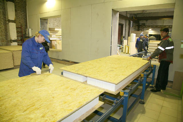

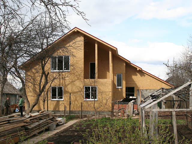

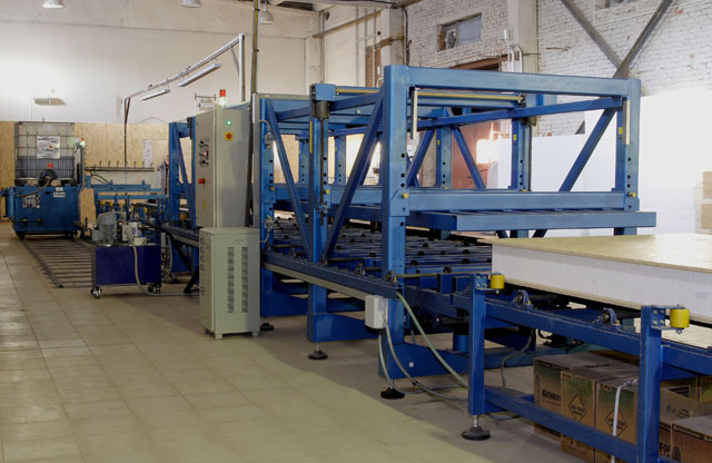

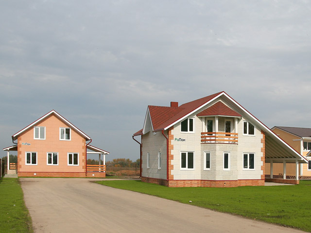

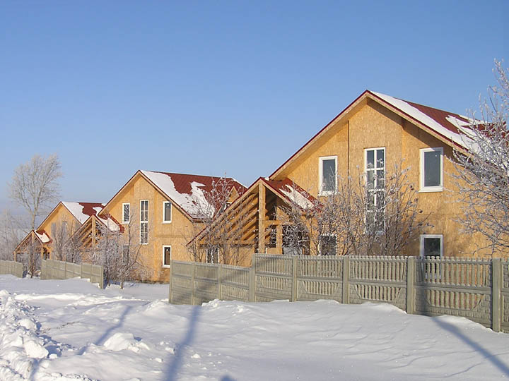

:) Да нету у меня никаких ссылочек. :) Я с OSB не по ссылочкам работаю, а использую несколько иной механизм - просто получаю вагонами OSB-3 (правда, не из ОБИ, так что, может быть он какой-то неправильный ;) ), склеиваю из него сэндвич-панели (с миллиметровыми допусками по геометрии), раскраиваю и собираю из них сборочные комлекты зданий и строю их - и зимой и летом, и весной и осенью - в любую, практически, погоду. И стоят они, родимые, иногда по несколько месяцев без отделки (ну не всегда у Заказчика деньги на нее сразу есть) или под навесными фасадами (не защищающими от воды) - под дождями и снегом, под солнцем и морозами... И жилые здания, и общественные, и дома отдыха, и лечебные учреждения... И наблюдаю, наблюдаю, как материал себя ведет. И, частенько, не один наблюдаю, а с технологами заводов-производителей OSB, которым тоже интересно, как их продукция себя ведет - приезжают однако, обратную связь с потребителями поддерживают. И даже советов спрашивают - "как, мол, оно там, мож улучшить-изменить чего? Или может чего в рекомендации по применению добавить-убрать?..."
Ну, а по поводу всяких там фенолов-менолов, формальдегидов-мармальдегидов - ИМХО, это очередная журналистамираздутая фобия работает (из серии "сахар-белая смерть", а сливочное масло - вообще исчадие ада, ибо состоит из злобного убийцы-холистерина, подкаршенного для маскировки в желтый цвет). Люди как-то забывают. что они и сами - одна сплошная химическая субстанчия, и абсолютно все, что их окружает - та же самая химия. Разумеется, все хорошо в меру, и превышение допустимого количества этой химии - не есть гуд, но в этом плане всякие фенолы-формальдегиды нисколько не отличаются от пива или колбасы (частенько, кстати, и по химическому составу ;) ), перенасыщение которыми человеческого организма приводит к еще более неприятным последствиям (причем, сразу ;) ) Существуют нормы и способы контроля содержания и эмиссии в атмосферу вредных веществ в любых материалах, с которыми контактирует человек. И обойти этот контроль производителям материалов сегодня невозможно, что бы там ни говорили про "мы в России живем".

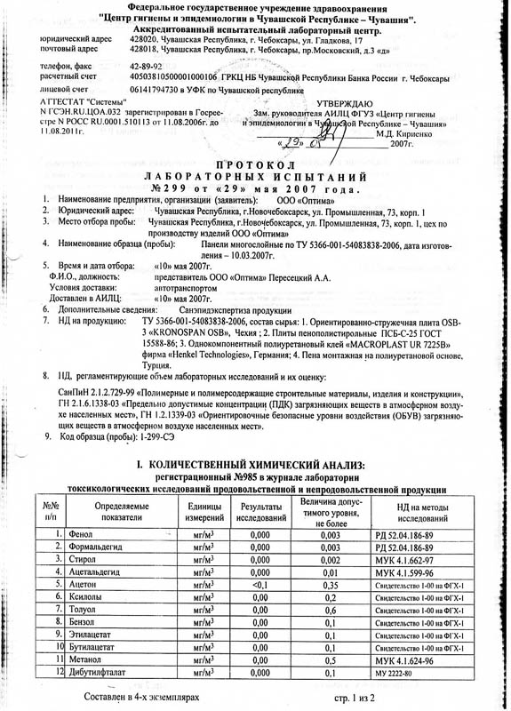

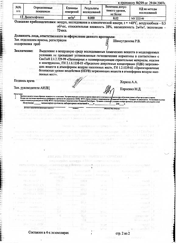

ЗЫ.И, кстати о птичках, наша деятельность (малоэтажное домостроение) не подлежит обязательной сертификации, однако, именно для того чтобы проверить, насколько соответствуют действительности гигиенические и экологические сертификаты на сырье и материалы, с которыми работаем (и в первую очередь - OSB-3), мы прошли со своей панелью процедуру добровольной сертификации. Результаты токсикологических исследований отражены в протоколе. Рекомендую посмотреть внимательно - это официальный документ.
