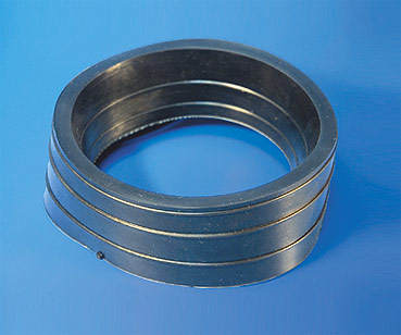

UV написал : Может есть в инете фото этих манжет и спец. раструбов, увидев которое, я смогу пойти на рынок и купить то что нужно, а не то что мне сунет продавец?
поз 21 рис Б и Г

UV написал : Во время монтажа, я по своей наивности думал, что унитаз без всяких проблем уплотнится со стандартной трубой
У меня уплотнился. Я даже не знал, что существует спец. раструб для унитаза. Унитаз всунул в обычный отвод на 45. Ничего не течет и не пахнет. Может переделать, пока не замуровал?

На Приборный патрубок PP канализационный (для унитаза) - он гладкий, (но не на отвод с внутр резинкой на трубу - он шире, хотя может и получится натянуть ) существует невзрачный манжет из черной резины http://www.stroipolymer.ru/main.php?trid=37&show_trid=163 http://www.valve.ru/vcd-99904-1-22450/goods_info.html

Скажите, а можно сунуть манжету что на фото, в раструб трубы ПП110 и при этом получить достаточно уплотненное соединение? Или эта манжета используется каким-то другим способом? Извините меня, может быть за глупые вопросы. Понимаете белый друг и труба, находятся в деревне, ближайший маг. или рынок за 100 км., хотелось бы снизить количество эксперементов.

UV написал : а можно сунуть манжету что на фото, в раструб трубы ПП110 и при этом получить достаточно уплотненное соединение?
Можно,только не на раструб,а на саму трубу.Раструб отрезается.

UV написал : Или эта манжета используется каким-то другим способом?
По фотке сложно судить, но эта манжета мне очень напоминает манжету для стыка чугунины с 110й пластиковой трубой. Не могу найти фоту, но есть манжеты унитазные. Ставятся взамен штатной резинки 110й трубы. Тоесть у нее внешняя форма и размер такие же, как у штатной, но внутренний диаметр намного меньше. Толщина резины около 2х мм. Резина пластичная и хорошо натягивается на раструб белого товарища и замечательно его обжимает. Такие манжетки бывают черные, как на фото, и белые.

Палецкий написал : По фотке сложно судить, но эта манжета мне очень напоминает манжету для стыка чугунины с 110й пластиковой трубой
Это манжета для перехода со 110мм на выпуск унитаза.

Палецкий написал : Такие манжетки бывают черные, как на фото, и белые.
Белые брать не советую, быстро рвутся.

ty-lev написал : Белые брать не советую, быстро рвутся.
Виеговская белая,тоже быстро рвется?;)

берите с усиками
