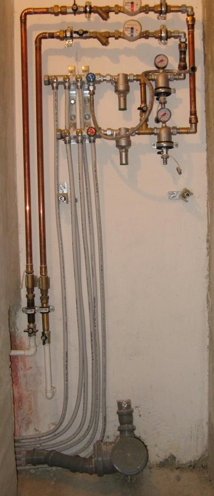

Спасибо! С хомутами разобрался. Подобрал угол колена 67 градусов для канальи для подключения выпуска инсталяции. 87 оказалось мало, а 45 много. 60и градусного нет. посему вопросы.
  1. можно ли включаить выпуск инсталяции по такой схеме (см.фото)? переходник не вставлен для наглядности, труба не отпилена под высоту горшка 400мм.
  2. насколько допускается перекашивать 110мм пластиковую канализацию в соединениях?

Сообщений: 3075
01.06.2008 в 18:08:45
BECHA написал :
Вполне.
BECHA написал :
  1. насколько допускается перекашивать 110мм пластиковую канализацию в соединениях?
Соединяете раструба без перекосов (чтобы кольца не сбить), а затем смещаете, но аккуратно (чтобы не сломать раструб).

ty-lev написал : Соединяете раструба без перекосов (чтобы кольца не сбить), а затем смещаете, но аккуратно (чтобы не сломать раструб).
ясно, не знаю можно ли так описывать необходимый перекос.. вобщем если на колено 67 грудусов положить уровень, то от горизонтали до дальнего края раструба колена "не хватает" примерно 1см.

продвинулся еще на шажочек в деле ремонта квартиры - раскидал МП трубы. Практически проложил и канализацию - да не оказалось шпилек для хомутов - значит в следующий раз.
Возникли вопросы - нужно ли крепить вертикальные хвосты МП труб от коллекторов вниз? Достаточно ли трех шпилек (их видно в полу на первом фото) для крепления 50мм канализационной трубы?
