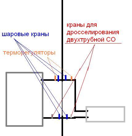

Так я уже писал. Стояки 3/4", диаметр подводки у радиатора и конвектора 1/2". Межосевое расстояние радиатора 1800мм, конвектора встраиваемого в пол 50мм. Радиатор будет располагаться слева от стояка, конвектор справа. Я киповец и в схемах подсоединения не сильно разбираюсь. Что такое последовательное и параллельное в моем случае. Лучше схему.

Поче му же. В моём посте 3 нарисовано, что подключается с зауженным байпасом как обычный радиатор, а к нему врезается конвектор. Задросселировать у себя разок и не париться. Точнее, париться (в прямом смысле слова). Раз человеку понадобился радиатор и конвектор, значит ему нужно тепло.

Мощность конвектора 1070 Вт. Мощность радиатора 1065 Вт. Площадь комнаты 19м. Но вместо балконного блока сделал раздвижные двери. Лоджия 5м. На ней планирую сделать электрический теплый пол мощностью 800 Вт. До этого было 6 секций чугунных радиаторов МС-140. В это теплую зиму было прохладно. Поэтому теплотехник посоветовал к напольному конвектору еще примерно на 1кВт радиатор. Остановился на дизайн-радиаторе Гармония КЗТО.

dinamit007 написал : В моём посте 3 нарисовано, что подключается с зауженным байпасом как обычный радиатор, а к нему врезается конвектор.

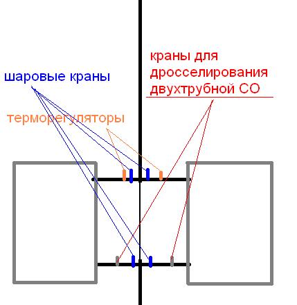

Подскажите пожалуйста, как подключать радиатор справа от стояка, т.е. когда они по разные стороны от стояка.

Все просто!

Я то отличаю последовательное от параллельного. Меня интересовали точные размеры подключений. А так как отопительный сезон закончен и сразу проверить работу системы нельзя, я бу не хотел осенью все снова переваривать.

Эх было бы все просто не спрашивал. Ведь межосевое расстояние радиатора 1м 80см, а встраиваеимого в ПОЛ конвектора 5см, и по подключению по вертикали они сильно разнятся. Поэтому уже который раз прошу схему с точными размерами труб.

Что-то в этом роде

выкладываю
