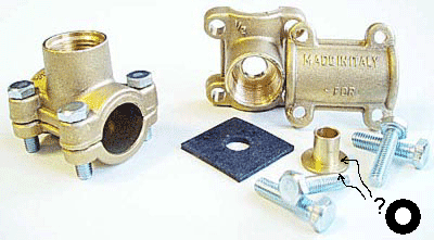

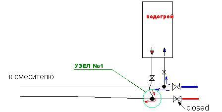

Вложение 1: Вот такая схема планируется подключения водонагревателя. Выполнено уже всё кроме узла №1. Можно ли узел подключения к трубе гор.воды выполнить с помощью водоотвода, отображенного во вложении 2. Уже приобрел такой. там есть такая типо втулки, которая вставляется в отверстие в трубе (я понимаю для исключения проворота и центровки) и в комплекте к ней шла 1 прокладка круглая. Вот думаю не надо ли такую резинку с двух сторон втулочки? (обозначена знаком "?" на эскизе во вложении 2) На трубе с хол. водой уже был заглушенный тройник, к нему и подключил ввод на нагреватель. Вот теперь с горячей от котла решить надо
Тут еще где-то мелькало про обратный клапан. Что это и куда его врезать? (http://www.wdcb.ru/mining/sprav/document/armatura/Image49.gif. Но не пойму как он спасет от давления избыточного в баке, если он только препятствует обратному направлению потока). Надо ли простенький фильтр от крупных примесей врезать? Водогрей будет использоваться 3 недели в году.

jezz написал : Можно ли узел подключения к трубе гор.воды выполнить с помощью водоотвода, отображенного во вложении 2. Уже приобрел такой. там есть такая типо втулки, которая вставляется в отверстие в трубе (я понимаю для исключения проворота и центровки) и в комплекте к ней шла 1 прокладка круглая. Вот думаю не надо ли такую резинку с двух сторон втулочки? (обозначена знаком "?" на эскизе во вложении 2)
У меня такая штука стояла несколько лет для отвода воды для стиральной машины - находясь все время под давлением, никаких проблем не доставила ни разу. Круглая прокладка там одна.
jezz написал : Но не пойму как он спасет от давления избыточного в баке
Вам нужен не просто обратный клапан, а специальный, для водогреев, с защитным клапаном.
Фильтры грубой очистки еще никому не мешали, если в дальнейшем соберетесь поставить смесители с картриджами (вправо,влево,вверх,вниз) - без них не будет гарантии.

Спасибо, уже этой штукой и врезался в трубу. Всё герметично (3хТ) А подвод холодной так сделал: от вентиля х.в. ->фильтр сетчатый обычный->клапан предохранительный от нагревателя(со стравливающим механизмом)->тройник с краном (для слива воды после эксплуатации)->нагреватель

jezz написал : тройник с краном (для слива воды после эксплуатации)->нагреватель
Если просто открыть этот ваш кран - воды выбежит мало, т.к. в баке будет создано разряжение. Если хотите слить всю воду, думайте над механизмом подачи в бак воздуха. Самый простой вариант - перекрываете подачу горячей воды от стояка, и открываете горячий кран любого смесителя.
