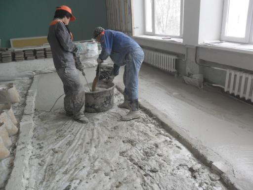

Спасибо за ссылку, посмеялся. Да здесь можно каждый пункт оспорить, начиная с первого.Особенно посмешило вот это 2) возможностью работать с малыми объемами - от 1м2, -:D С цпс можно хоть с квадратного сантиметра начинать:p 6) САМОЕ ГЛАВНОЕ - в финансовой привлекательности. Сами работы стоят примерно столько же, сколько и обычная стяжка. НО. В 3 раза меньше материала - экономия на доставке и разгрузке. Плюс - не нужен финишный слой наливного пола - окончательное выравнивание производится через 2 часа после заливки и входит в цену работ. Умалчивает, что работа с материалом начинается от 1200 за м2:) ]8) не требует дополнительных мероприятий для укладки плитки, - Що це таке?;) 9) допускает устройство наклонных поверхностей,- Цпс тоже допускает;) 11) обладает достаточной прочностью - не менее 20кг/см2, и не ползет, как засыпка,- :D

http://www.krasnogorie.net/bb3/viewtopic.php?f=32&t=16693 опять же, сначала было сказано, что не протекает в отличии от цементных, но тут, говорит, что надо все таки заделывать, т.к. очень подвижный. получается, что это "облегченная" стяжка из вспененного гипса, не более того. (облегчают и Ивсил и вроде кнауф) если брать за основу, требования европейского норматива DIN EN 18365, то по гипсу, можно производить последующие работы при его влажности в 0,5% СМ, тогда как для цементных это 2 % и для материалов на смешанном вяжущем 1,5%. т.е. должно пройти достаточно долгое время для высыхания. высыхание и твердение это совершенно разные понятия. http://www.mm21.ru/viewtopic.php?p=18634&sid=4de55afd6bca8c4e7adc60a26c37f8f2
http://www.penogips.com/?option=com_content&view=article&id=64&catid=35 http://kvartirakrasivo.ru/forums/topic/2467/ да и по поверхности, на такое основание клеить коммерцию не стал бы. но так как это гипс, то его конечно же можно "загладить" как штукатурку, до "зеркального блеска", ведь гипс растворяется, дает "молочко" и поверхность получится как на стене.

Gennady написал : Можно блоки выбросить, основание выровнять (как-то чудно, П-образные лежат "вверх лапами") тонкой стяжкой или если не сильно криво, плиточным клеем. Всё обложить 3-4 см листами базальтовой минваты плотностью 200-220 кг/куб.м. Сверху добрать до необходимого уровня пенопластом ПСБС-35 и стяжка.
Gennady, благодарю за ответ. Передал строителям. Оценили. К сведению приняли.

Особенно понравилось фото, где четко видно, что маяки сделаны из раствора скорее всего. Да еще и на кирпичах. Так вот оно где мостики холода и звука:applause:, а потом кричат о тепло и звукоизоляционных свойствах:D:D:D Да и качество поверхности оставляет желать лучшего:).

Gennady, это я образно написал :), что с гипсом в "принципе" можно много чего сделать! но при этом все равно это гипс, поэтому он должен ВЫСОХНУТЬ. помимо прочего, при работе с плиточным клеем, надо грунтовку, чтобы "защитить" гипсовое основание от влаги и еще много чего. написали, что разрабатывали с МГСУ, надо написать Пустовгару Андрею Петровичу, что он расскажет.
