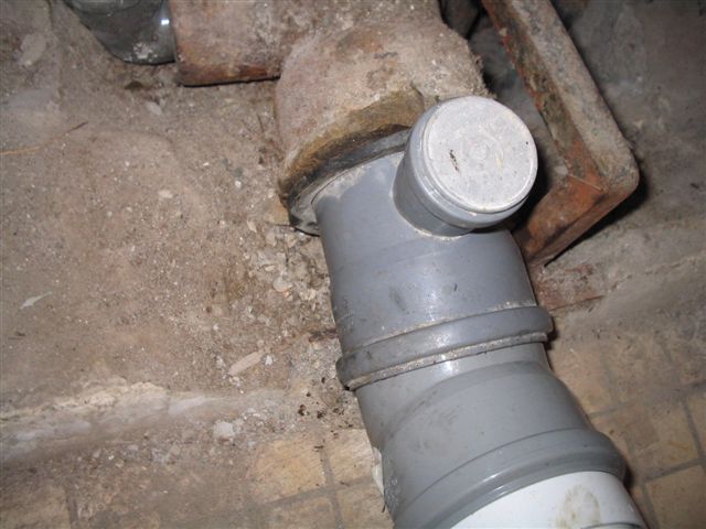

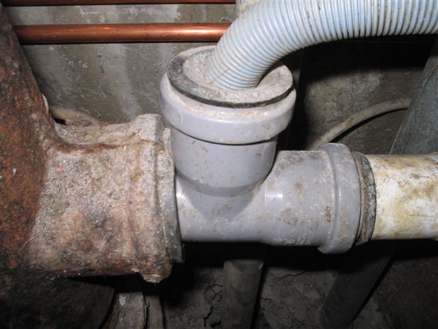

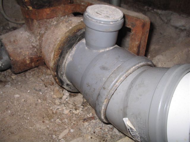

А для чего хотите ставить Тапер? Если можно обычную манжетку поставить. Тапер ставится тогда, когда нет возможности расчеканить трубу (чаще всего когда оная на серу посажена). С тапером нужно ставить РЕМОНТНУЮ МУФТУ - у ней 2 раструба.

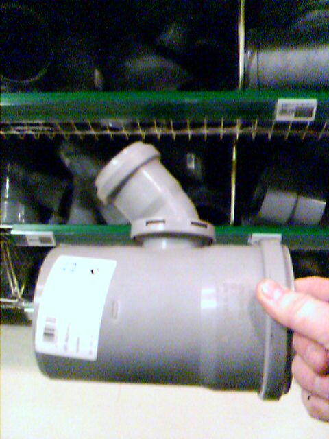

Можно ли слив делать с загибами в 90 градусов (схема на рисунке) или надо как-то по другому?
20.02.2006 в 21:10:18
Можно и под 90, а можно 2 отвода по 45. Без разницы. Лишь бы уклон был правильный.

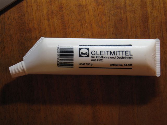

вот фотки как это примерно выглядит:

2*45 не подходит. Расстояние до стены получается меньше и крепеж не достает до трубы. 2 malenkiy/ Смазка такая-же, и даже наклейка на трубе совпадает :-)

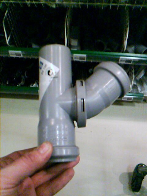

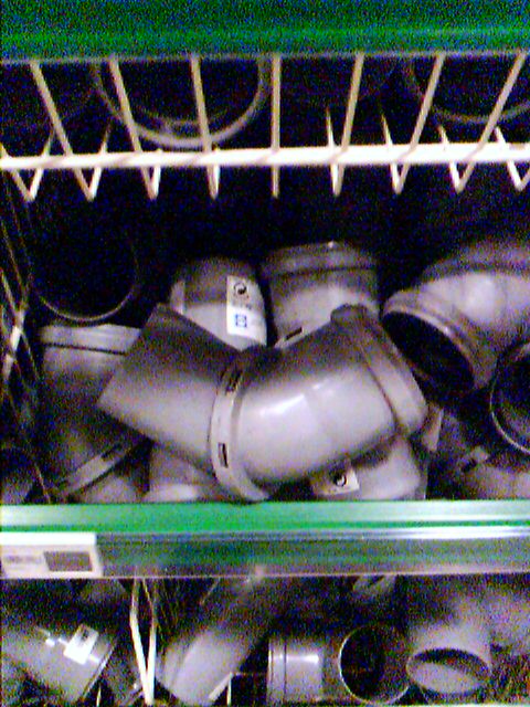

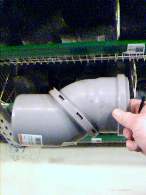

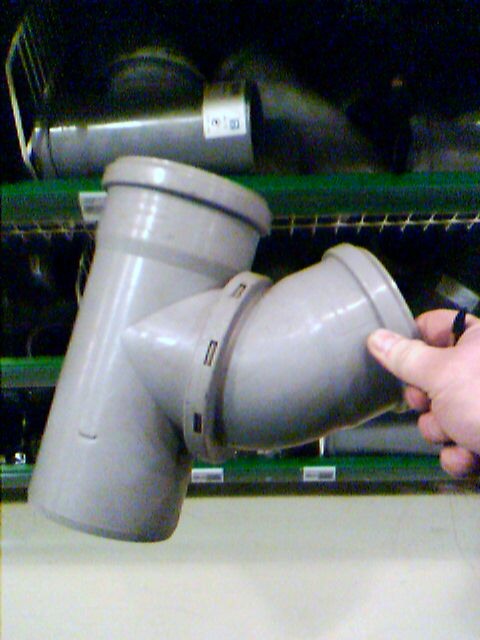

Углы разные бывают : 15. 30. 67. поваротные . Тут думать надо !!! ща фотки углов залью.

21.02.2006 в 00:31:44

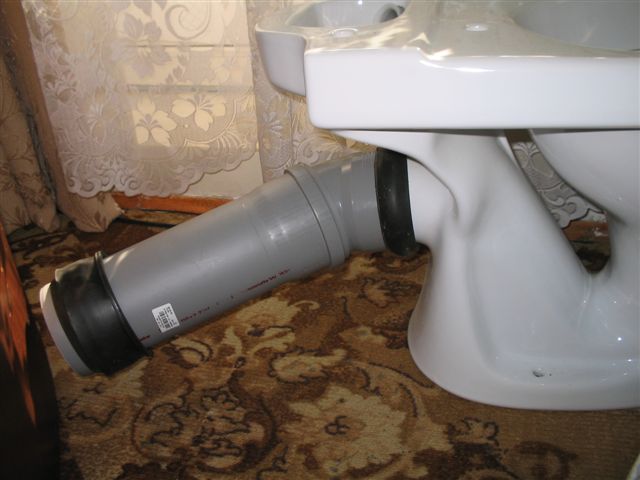

Как вам такие углы ? Сори за качество фоток я их телефом фоткал.
