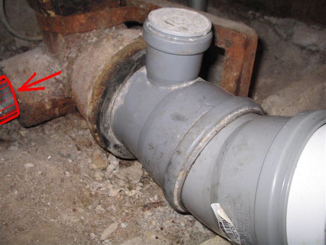

malenkiy написал : вот фотки как это примерно выглядит: Изображения 4.jpg (51.6 Кбайт, 286 просмотров)
Подскажите как выковырять стальную трубу из стояка?
У меня трубы точь-в-точь как на картинке. Стальную трубу, идущую от кухни и от ванны разрезал.
От канализационного стояка оставил примерно 70 см трубы, на конце есть ввареный 90 гр. отвод для раковины - можно вставить рычаг и попробовать провернуть. Труба стоит как вкопанная. Пробовал покачать, провернуть рычагом - даже не шелохнётся. Долбить пока ничем не стал - поздно, и так уже болгаркой резал около одиннадцати вечера, да и отколоть кусок чугунины от стояка боюсь.
На фото обвёл красным трубу и стрелкой показал куда её надо вынуть.

Frost написал : Можно и под 90, а можно 2 отвода по 45. Без разницы. Лишь бы уклон был правильный.
На лежаках нельзя под 90°, либо 2х45° либо 3х30°, изучайте СП и ВСН

Спех написал : Подскажите как выковырять стальную трубу из стояка?
Тонким острым предметом при помощи молотка начинаете выбивать серу из раструба по ходу дела вспоминая маму сантехника который чиканил этот раструб .
Чиканили раньше на совесть .
