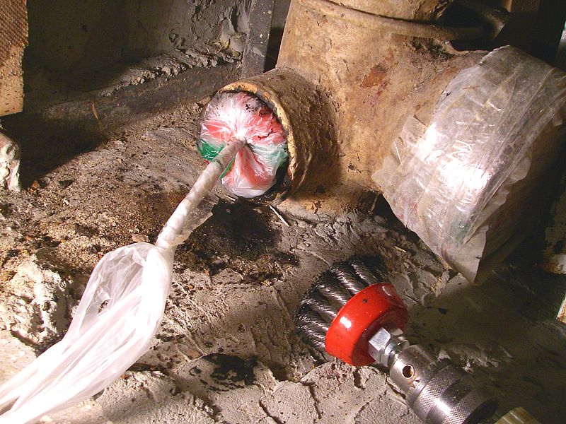

malenkiy написал : 110 та еще песня . Думаю Спех оставит ее на завтра .
110 от унитаза нормально вытащил из тройника - в своё время сам зачеканивал графитированым асбестовым шнуром. Отверстие 110 в стояке закрыл вчетверо сложеной полиэтиленовой плёнкой, края загнул, обмотал широким скочем. Хороший такой "барабан" получился - резонирует при каждом "сходе лавины".
Спасибо за подсказки. Затычку сделаю на место вынутой трубы. Вчера не мог найти промышленный фен, засунул его куда-то... Надо найти, чтобы им погреть место входа трубы в чугунный стояк.

Фен слабоват - не прогреет.... Неспеша ковыряйте - и без нагрева справитесь....

Спех написал : Затычку сделаю на место вынутой трубы.
Затычку удобнее делать в узкую часть горловины, чтобы можно было чистить горловину не вынимая её. (Еще раз - проволоку или веревку страховочную ОБЯЗАТЕЛЬНО!!!)

BV написал : А там чем было заделано до этого? Серой или кабалкой?
Кабалкой гнилой. До меня старички жили - совсем всё плохо с сантехникой было - поплавок в открытом бачке унитаза был подвязан вверх бинтиком.
BV написал : Фен слабоват - не прогреет.... Неспеша ковыряйте - и без нагрева справитесь....
Тогда только двухлитровая паяльная лампа. Хорошо греет. Если совсем туго будет придётся её пользовать. Чего в помещении не хотелось бы.
Спасибо за моральную поддержку - настроился расчеканивать.

Ковыряться - дело не благодарное,особенно когда есть легкий и безболезненный способ для чугуна.Тем более последний "до смерти" не любит любые постукивания.Нужна всего лишь болгарка и два диска,один маленький \около 70 мм\ и один большой,плюс час времени. При состыковке лучше каболки и цемента нет.Силикон не потечет гарантированно только в вертикальных соединениях,потому как не откуда.А манжеты ..... - на любом чугуне б\у есть раковины.

Ну тогда и там кабалка, а не сера и лампа вам не нужна.
Можете попробовать сделать крючок-гарпун из спицы и потихоньку драть оттуда кабалку. Когда половину освободите - шатать потихоньку

Если дом старой постройки,то не факт.Раньше сборка была блочная.Заготовки собирались на заводе на серу и затем стыковались уже на месте каболкой с цементом.Причем порой каболка со временем становится тверже серы и ковырять ее замучаешься.В общем вскрытие покажет.Перед разборкой обязательно убедиться в отсутствии трещин на фасонине,зачистив ее снаружи.Такое не редко от проседания дома и раструбы могут быть лопнувшими.А от лампы и задохнуться можно,особенно от серы.Дым очень едкий.

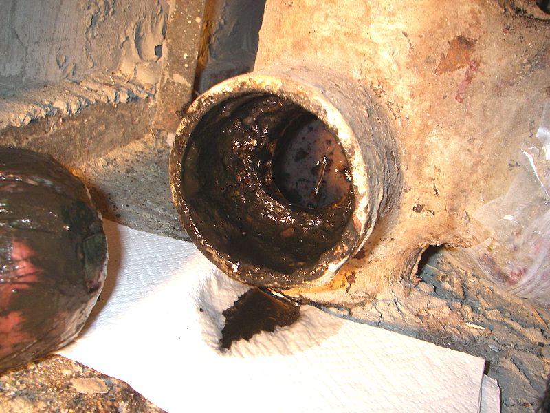

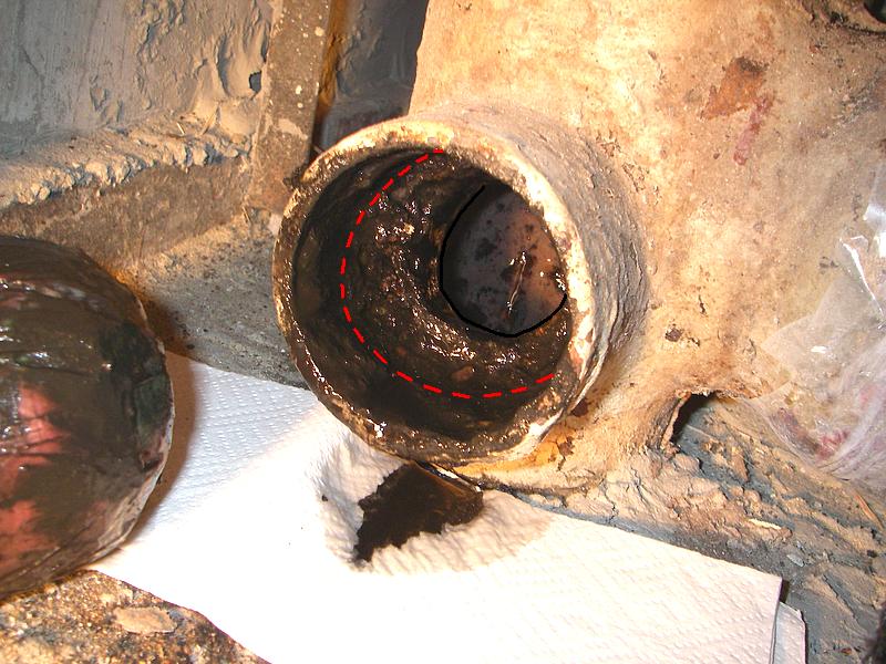

Вскрытие показало, что серы там нет. Уже легче. Сверху была сантиметровая плотная корка цемента, пропитанная масляной краской. Старым победитовым сверлом просверлил корку где только можно было подлезть, где узко - ножом ковырял. Дальше пошла влажная спёкшаяся субстанция, напоминающая чёрную песчаную почву. На фото всё видно. Там же на фото видна приготовленная импровизированная затычка - ветошь, дважды обёрнутая плёнкой, хвостик обёрнут скочем.

21.05.2009 в 00:33:01

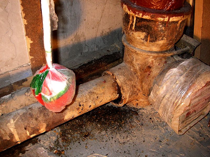

Победил трубу. Спасибо форуму - без ваших подсказок мог бы сделать неправильно - оставить обрубок трубы в стояке. Вынулась достаточно легко, после того как удалил более половины зачеканки. Кстати, очень хороший инструмент для высверливания получился из трёхмиллиметровой велосипедной спицы. Откусил загнутый кончик спицы и раплющил немного молотком - грызёт "песконабивку" на ура.
Остался один вопрос.
На фото без затычки видно отверстие в стояк, суженое почти в два раза по сравнению с диаметром входа. Надо ли скалывать всё, что отмечено пунктиром на третьем фото? Какая там конструкция чугунины? Там просто отверстие диаметром как на входе? Или под слоем грязи есть "порожек", упор - чтобы вставленная стальная труба не проваливалась в стояк более чем нужно?
А то начну скалывать этот нарост со всей дури, а там чугунный "порожек" - и расколю чугунину. Или можно смело колоть нарост?
