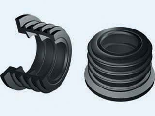

Я без зачеканки думаю всё сделать, просто поставить резиновую манжету 50 х 73 мм - переход с чугуна на пластиковые трубы 50 мм. Сейчас временно так и соединил: очистил чугунный вход что смог вчера (долбить в стену соседи стали - поздно стучу, мешаю, ага, а воду сливать каждые пять минут до двенадцати и позже - они мне не мешают ремонтить), вставил манжету, пластиковую трубу, слив от ванной. Пока чугун идеально не очищен и не выровнен, из-под резиновой манжеты-перехода подкапывает.
Сегодня ножом и кордщёткой (что на фото) отшкрябаю наслоения, ровнять буду оправкой с наклееной абразивной сеткой (грубой). Сетка не забивается - стены подрихтовывал.

Манжета на вашем фото - правильная :) Бывают хуже....

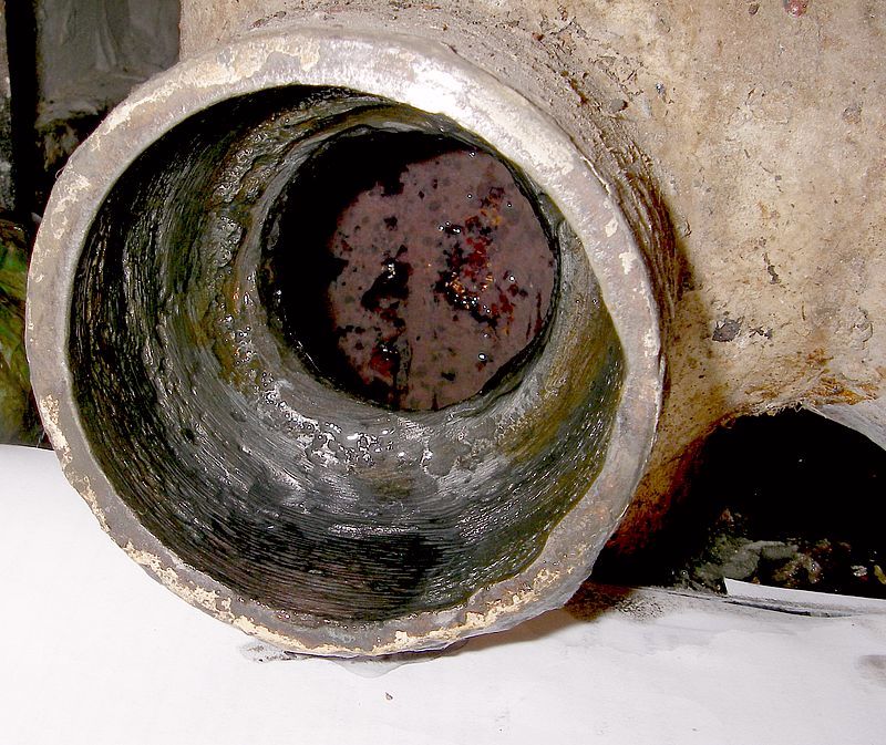

Ну, раз уж моя труба в этой теме вроде "пациента", на котором учатся практиканты, выкладываю фото очищенного ввода.
Очень хочется ночью, когда слива не будет, густо-густо развести какую-нибудь "гидропломбу" и намазать-натереть чугунный ввод изнутри. Для формирования идеального цилиндра можно и болванку-затычку сделать. Через сутки вытащить её - идеально ровная дырочка будет, как раз под резинку.
Или не мудрствуя, намазать внутри чугунину, а резинку снаружи обмазать - и вставить. И пластиковую трубу сразу в резинку впихнуть, пока цемент не схватился.
Я так понимаю, все эти "гидропломбы" должны быть стойки к воде и к размыванию.
А возможно и расширяются при схватывании. Так что цементная "гидропломба" как минимум должна заполнить каверны (видны на фото), как максимум - при расширении должна поджать резиновую манжету.

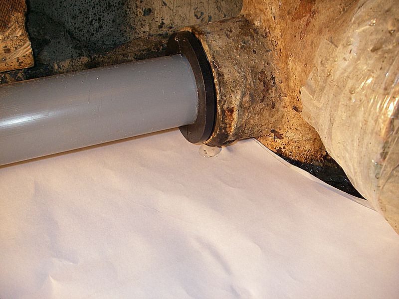

Резинку, пластик и чугунину (обтерев насухо) облил силиконовой смазкой из аэрозольного баллончика. Всё равно водичка из-под манжеты подкапывает, на фото видно.
Что-то надо делать.
Есть паста EMMETI - жёлтая баночка с синей крышкой, силиконовая, для газа. Именно для газа советовали брать для герметизации резьбы водопроводных труб - с этой пастой лён мотать.
Может ей резинку снаружи погуще намазать, а чугунину изнутри, и нормально будет?

пластик в чугуне не зачеканить.к ПП цемент не ляжет даже с жидким стеклом.хорошо высушить раструб и с силиконом вставить манжет,затем промозать силиконом манжет и вставить трубу.труба должна входить с достаточным усилием.пока уменя проколов с этим не было.

Как это сделать у меня? Когда постоянно чуть-чуть вода течёт по стояку? Видимо, у кого-то постоянно водичка бежит в унитазе. Фото вы видели. Как заткнуть? Как ХОРОШО высушить?
bbk1998 написал : и с силиконом вставить манжет, затем промазать силиконом манжет (внутри) и вставить трубу. труба должна входить с достаточным усилием.
С каким конкретно "силиконом"?
Я не прикалываюсь. Купил тубу нейтрального силиконового герметика MAKROFLEX NX108 и тубу санитарного силикона (герметика) кислотного типа SOUDAL для кухни, ванной (устойчивый к влажности, антиплесневый). Про силиконовую смазку в аэрозольном баллоне уже говорил - всё ею пролил: и чугунину, и резиновую манжету снаружи и изнутри, и пластиковую трубу. Пластиковая труба входит в резину нелегко, надо приложить достаточное усилие. А вот резиновая манжета в чугунину входит, как мне показалось во второй раз, когда всё отдраил, показалось что входит свободновато - по сравнению с первым разом, когда внутри чугуна почти не чистил. За два часа накапало с чайную ложку. Посмотрим что утром будет.

я пользуюсь строительным пистолетем для сушки.силикон использую любой 100% сантехнический(воняет уксусом) нейтральный не воняeт,но он хуже липнет к ПП
