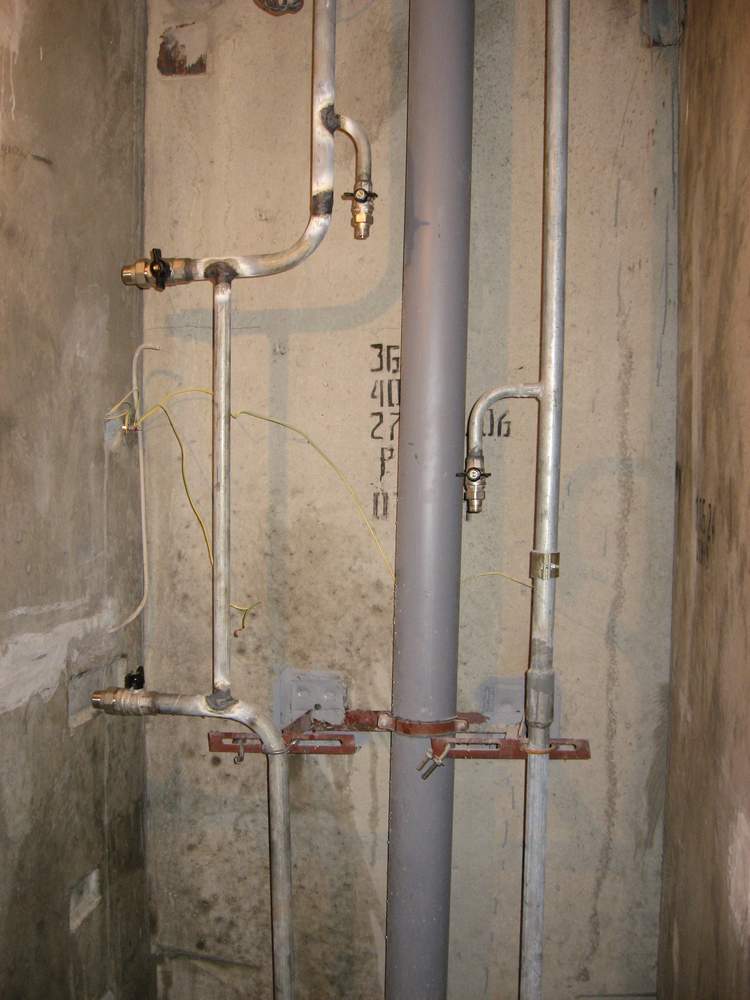

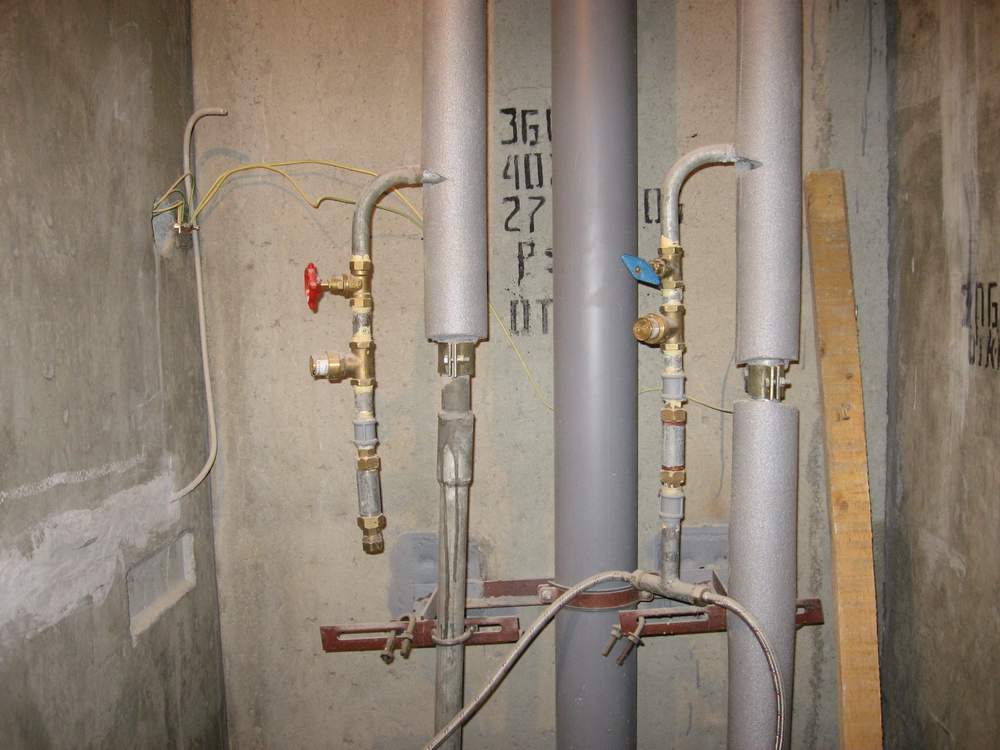

dinamit007 написал : Заузьте байпас и будет вам счастье.
Варварство. Можно и без этого заставить ПС работать. КАК? Вот вопрос. Ответов два (один? три?)только здесь, а на форуме несть числа. Только темы про одно и то же плодятся с завидной периодичностью почему-то.
21.06.2008 в 00:54:51
2NNN
Вваренная пластина может заголосить как внезапно овдовевшая баба. Зауженный стояк начнет беспокоить юзеров ниже по течению, они будут удивляться, куда пропала часть горячей воды.
Темы плодились пока я не ответил что делать. Теперь любой посмотрит на мой рисунок и сразу все поймет.

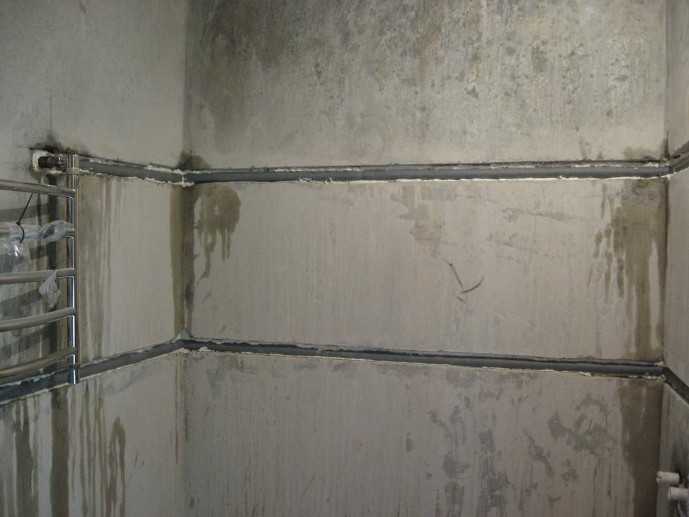

2raspertov Этапы монтажа полотенчика в картинках.Всё работает

dinamit007 написал : эжектор трудно сделать да и не стоит он того...
Для сварщика на полчаса работы.

Жаль только что стояк заужен.
Не знаю, что СНиП по этому поводу говорит, но сантехники такое решение критикуют, и даже на NNN наехали с предписанием. Я бы на месте жека вообще квартиры у таких умников отнимал и продавал бы, а деньги складывал себе в карман.

Пъ написал : но сантехники такое решение критикуют
Сантехники критикуют кран на байпасе,заужение на один размер никто никогда не критиковал,по по крайней мере у меня.

Заужение на один размер никто никогда не критиковал и не будет-это заужение с лихвой компенсируеться обводной трассой минимального внутреннего диаметра 3/4-ной подводки на полотенчик.
21.06.2008 в 01:11:14
2ДОКА За кран на байпассе вообще расстреливать надо. Есть труба, специалисты подсчитали, что для обеспечения потока она должна быть 5\4 дюйма. А сантехники, мать их, не критикуют, когда трубу, рассчитанную несколькими поколениями их коллег, заужают вдвое. Они берут пару сотен (а может уже и больше, я давно на Земле не был) долларов и "разрешают" немножечко вдвое уменьшить сечение. А специалисты на форуме говорят, что все Ок. Что несколько поколений написавших СНиП надо слушать тогда, когда они, гуру конфы, решат. Умора.

ДОКА написал : заужение на один размер никто никогда не критиковал,по по крайней мере у меня.
Во! А мне попались ортодоксы и выписали предписание заменить нержавейку 25 +20 на ПС на 32оцинковки. Но, не проявляют настойчивости, правда... Прикол, что я их сам "пригласил"...
