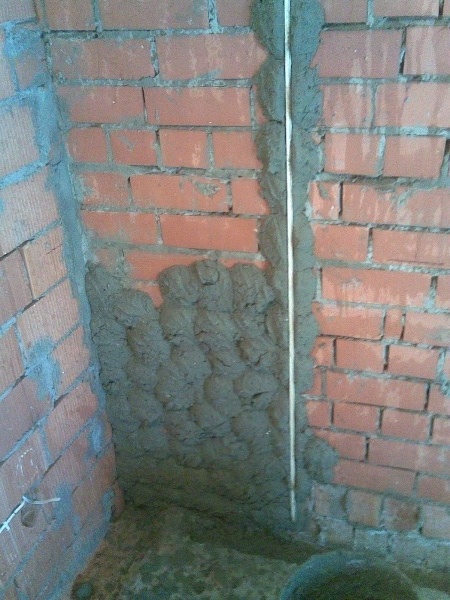

кстати перешел с реек 1см*1см на 2см*4мм. лучше держатся и проще снимаются, но я вынимаю по свежему, в тот же день. Использую раз по 20-30 пока правилом не счешу до ужаса. Экономно и удобнее. Металлические только на стяжку, и то не всегда.

я не против я ж опытом делюсь, у нас на любом рынке деревяхи продают как железки. только деревяшка стоит 1грн.(0.5$) а железка 1 бакс. и деревяшку юзаю долго, а железки одноразовые почти всегда. если квартира то баксов сто можно сэкономить, но для меня дело не в экономии а в удобстве. Намного быстрее деревяшки ставить и без алебастра и прочего на обычный раствор

Inoy написал : и я не против деревяшек, не так выразился наверно просто я не пробовал их, надо будет попробовать. мне в деревяшках не нравится то что минимальная толщина штукатурки большая получается, с трудом представляю прямую деревяшку толщиной 6мм
4! коллега 4! она ровная и гибкая как незнаю что. принимает форму правила

а деревяшки нормально держатся на растворе? им ведь цепляться нечем, как железкам, только тремя плоскостями. И ещё вопрос, 4мм деревяха imho уж очень гибкая, т.е. даже если через каждые 30 см делять плюхи, то она может прогибаться под правилом... или нет?

xpg934 написал : даже если через каждые 30 см делять плюхи
Я под оцинковку делаю через 15 примерно, под деревяшку, думаю, лучше сплошняком.

xpg934 написал : а деревяшки нормально держатся на растворе? им ведь цепляться нечем, как железкам, только тремя плоскостями. И ещё вопрос, 4мм деревяха imho уж очень гибкая, т.е. даже если через каждые 30 см делять плюхи, то она может прогибаться под правилом... или нет?
плюхи сплошняком

О, какое фото! Просто копия угла в туалете у меня, над которым сейчас работаю :)
Вопрос возник. На такой же угол надо клеить плитку. Как быть? Если прямо на кирпич, то imho разорюсь на клее. Гипсокартоном - нельзя, каждый сантиметр площади на счету. Думаю ротбанком загладить минимальным слоем... ? На ротбанд можно плитку клеить? И как он относится к влажным помещениям? В это углу у меня душ запланирован.
