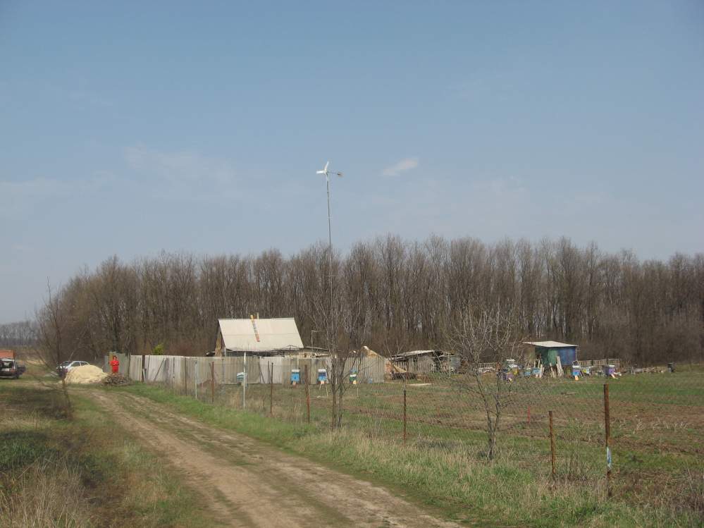

Я раньше тоже думал о ветряке, потом знакомый купил метеостанцию (ну такой гаджет который показывает и записывает температуру, влажность, скорость и направление ветра) и по показаниям анемометра выяснили, что конкретно в нашей местности скорость ветра средняя за год то ли 2 то ли 3 м/с. а вообще есть тема на хоботе там достаточно инфы по ветроэнергетическим установкам, причем и "околотеоретического" бреда там тоже хватает :)

А метео станция стояла на какой высоте? Ведь ветер у земли и ветер на высоте -это две большие разницы :). даже маленькие ветряки надо ставить на высоте 10-15 м.

Что-то вы про Киев погорячились или не там смотрели, 6000 зеленых -это киловаттный ветряк с мачтой с инвертором 1.5 кВт с выработкой порядка 200 кВт*ч /мес.
