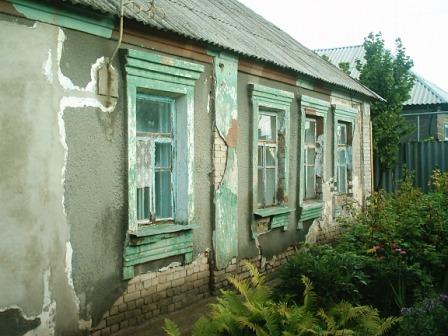

Жаль что фотки - интерьера, а вопрос - по фасаду. Приходится только догадываться, что Вы имеете в виду:
moykilux написал : ...Кирпич настолько старый, что облагораживать его тряпочкой бесполезно. Кроме того, цемент между кирпичем больше похож на песок с глиной, чем на цемент. Плюс частичная замена старого кирпича на новый...
Иногда практикуется покраска кирпича. Причём - реставраторы так поступают со старыми зданиями. Это не портит состояния кладки, как штукатурка (позже можно отпескоструить нанесённую краску, а вот штукатурку не всегда можно снять без ущерба дял кирпича).
1)Видимо, краска нужна специальная. Зато она скрывает единым тоном и новую и старую кладку, и швы - уже с нескольких метров смотрится как единая поверхность. 2)Дизайн всё равно какой-то нужен. Например, цоколь и украшения красить в один цвет (серый, "цементный"), а сами стены в другой ("кирпичный"). 3)Плюс если некоторые из кирпичей красить чуть-чуть в другой цвет чем основной тон (немного более оранжевый), то издалека создаётся впечатление хорошо ухоженного старинного кирпичного дома, при минимальных трудозатратах.

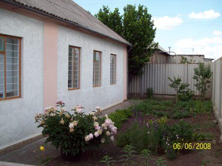

vavan написал : Дизайн всё равно какой-то нужен. Например, цоколь и украшения красить в один цвет (серый, "цементный"), а сами стены в другой
А как Вам такой дизайн? В качестве пищи к размышлению. Но это на штукатурку. Дешевую цементную. Кстати, штукатурка не портит состояние кладки, а наоборот защищает.

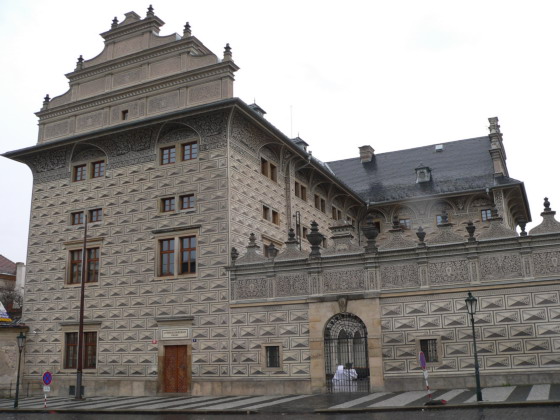

Нам ведь не показывают состояние кладки. Может там и показывать нечего и только полностью штукатурить. А может и делать ничего не надо и большинству потенциальных покупателей именно в таком виде дом и понравится: с налетом старины. А надо найти несколько старых кирпичей и заменить новодел и совсем развалившиеся и швы подновить. Про памятники архитектуры понятно. Вон в Праге старую кладку даже не моют, чтобы не смыть "старину". Даже не сказали где он расположен: на отдельном участке или в городской застройке.

Вопрос встал во внешней отделке старого дома, с минимальными (оптимальными) затратами и несложной работы Я в этой теме "не преуспел", поэтому не знаю, чему отдать предпочтение по цене:
  • искусственный камень;
  • декоративная штукатурка;
  • обычная штукатурка (с каким-нибудь покрытием или несмываемой покраской);
  • может быть на рынке имеется что-то новое и необычное, о чем я пока не догадываюсь?
Обратите внимание, выражаю акценты жирным шрифтом
Самый элементарный пример было/стало

DiVO написал : Может там и показывать нечего и только полностью штукатурить
Конечно, может и так - фото-то нет! :-)))
Но это тоже непросто сделать: сплошная штукатурка (если до этого обходились без неё) сильно изменяет внешний вид. Кроме собственно штукатурки требуется продумать декоративную отделку, иначе дом может даже потерять в привлекательности. А в сумме эта работа может оказаться сложной и более затратной, чем кажется. Что не соответствует критериям хозяина.
Если же кирпич расшить и покрасить - то это заведомо работа несложная, затраты заведомо не выйдут за рамки оптимальных. Разумеется, надо смотреть на месте - возможен ли такой вариант в принципе. Может, как Вы говорите, и разговаривать не о чем! :-)))))))

moykilux написал : Самый элементарный пример было/стало
Ну, наконец-то. Я то совсем иное имел в виду. А такой самое простое и дешевое решение - оштукатурить и покрасить. Только тогда где:
