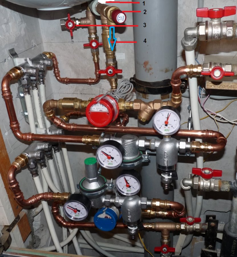

2master.msk Пост #1493 Как сливается вода из бойлера (нет крана)? Зачем кран на тройнике горячей воды и соответсвенно сам тройник?
master.msk
master.msk
Регистрация: 20.11.2008
Сообщений: 18036
04.12.2010 в 16:23:40
Mike099 написал : Пост #1493
1.-диэлектрические вставки из ппр фитингов. 2.-предохранительный клапан 6 бар. Через него же и слив, предварительно сбросив давление и открыв кран (3) 4.-обратный клапан

2master.msk Я так понимаю предохранительный кран регулируемый, поворачиваешь на 0 атмосфер и сливается вода из него самотеком? а зачем сбрасывать давление с горячей трубы, сброс ведь будет вместе с водой, т.е. нужно 2 шланга- для слива - один на этот кран для сброса, а 2 на предохранительный клапан?

Mike099 написал : Я так понимаю предохранительный кран регулируемый, поворачиваешь на 0 атмосфери сливается вода из него самотеком?
Правильно понимаете. Но не совсем. Можно или открыть или закрыть, т.е 2 положения. Закрытый-начинает травить воду после 6 бар. Открытый, т.е поворачиваем вентиль, сжимаем пружину, служит для слива воды.
Mike099 написал : а зачем сбрасывать давление с горячей трубы, сброс ведь будет вместе с водой, т.е. нужно 2 шланга- для слива - один на этот кран для сброса, а 2 на предохранительный клапан?
Кран 3 служит только для забора воздуха при сливе и стравливания воздуха при наполнении. Если открыть его первым-вода пойдет,но слить всю воду через него не получится, т.к забор горячей воды происходит из верхней части бака. см.картинко

2master.msk А что это за счетчики установлены? И назначение проводков что к ним подходят?
