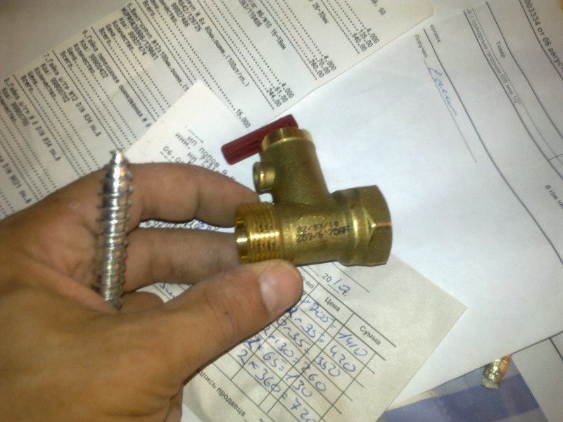

Не видел таких уголков. Это под пайку или обжим такой хитрый? Позиция 4 лишняя, в предохранительном клапане свой обратный клапан. Вот тоже мучают всех установкой счётчиков до фильтров- дескать как бы неучтённой воды мимо счётчика не спустил! И в результате перед счётчиком приходится ещё фильтр ставить. А что же тогда основной то со сливом фильтровать будет? Я когда "чукчи" не мучают, фильтр первым ставлю, а за ним уже всё остальное, включая обратные клапаны. Сейчас, по большей части, ставим фильтры со встроенным редуктором- всё меньше места занимает. Через предохранительный клапан случались "затопления". Поэтому всегда подвожу к нему шланг и в канализацию, и с фильтров соответственно тоже. Через отдельно стоящие редуктора тоже случалось "топило". Это через те, у которых крышка доступа к регулировкам с дыркой. На фотке вроде хорошие стоят. Медь- это красота, жаль дальше разводка не медная. Под проводки от счётчиков хорошо смотрится небольшая распаечная коробка, туда их заправляешь, там же коммутируешь на выходной кабель, обычно компьютерный,8 жил на всё хватает.

Анд написал : Позиция 4 лишняя, в предохранительном клапане свой обратный клапан.
Вы ошибаетесь. Те, к которым Вы привыкли, быстро выходят из строя. И через них невозможно слить бойлер. На фото автоматический предохранительный клапан FAR и в нем нет обратника.

master.msk написал : Сообщение от Анд Позиция 4 лишняя, в предохранительном клапане свой обратный клапан. Вы ошибаетесь. Те, к которым Вы привыкли, быстро выходят из строя. И через них невозможно слить бойлер. На фото автоматический предохранительный клапан FAR и в нем нет обратника.
Да, давно не попадались без обратника. Раньше были. Что касается привычки- ни к чему я не привык, ставлю штатный комплект бойлера, идущий вместе с ним. Было, пару раз менял, когда совсем "дохлые" были. Но их почти сразу видно, при искуственном открытии клапана начинают сочиться не там где надо. С клапанами же обычно одна и таже история- они иногда травят. Так вот чтобы избежать неприятных последствий- луж и т.д. очень желательно установить шланг для канализации выброшенной воды, причем закреплён он должен быть надёжно, иначе в момент стравливания шланг отбрасывает в сторону.

Анд написал : На миниатюрах тот что справа- на мой взгляд- лучший. Бойлер через оба сливается без проблемм.
1.просто напомню. Неустановка "родного" клапана лишает гарантии на бойлер.
  1. Не знаю как в Москве, а наш сервисёр не станет стоять час или полтора над 100л бойлером и ждать , пока через эти клапанчики(на миниатюре) сольётся вода. Я вообще не понимаю, зачем они нужны, когда ими никто никогда не пользуется. А с того, что левее, зачастую капает вода по ручке, мимо канализации. http://www.mastercity.ru/attachment.php?attachmentid=172016&d=1291518805 Т.е. дополнительная морока и гембель

odesit написал : Неустановка "родного" клапана лишает гарантии на бойлер.
В какой степени родства находятся предохранительный клапан syr и бойлер электролюкс??? фото выше. "СервисЁры"...:D

master.msk написал : Именно поэтому их комплектуют г*****? Или не соответствующими раб. давлению бойлера. Кто занимается комплектацией "взрывниками"?
комплектацией занимается производитель бойлера. Уважающая себя ТМ не станет порочить своё имя и разбрасывать деньги на замену потёкших водонагревателей из за залипушного клапана. Копеечная экономия на нём выльется в крупный убыток (производство нового бойлера, его доставка, замена, возврат потёкшего)
master.msk написал : В какой степени родства находятся предохранительный клапан syr и бойлер электролюкс??? фото выше.
электролюкс доверяет syr. Вы в офисе Электролюкса узнавали, доверяют ли они Фар или другим производителям? Как правило, горе-мастера(я не о Вас) вместо нормального итальянского клапана (который в комплекте) ставят китайское фуфло, зачастую вообще без подрывника, после чего бойлер долго не живёт :(. А претензии потом к производителю бойлера, потёк мол , плохо сделали....

Вот эти, с красной ручкой- на мой взгляд самые опасные, По-моему штуки 2 или 3 выбросил в разное время. Сочатся действительно через ручку. Но их сразу можно проверить. Если клапан вручную открыл и из под ручки засочилась водичка- сразу на выброс. А вроде похожие по конструкции, но с чёрной ручкой, как у меня на фото, таких проблемм ни разу не доставляли.

  1. Не знаю как в Москве, а наш сервисёр не станет стоять час или полтора над 100л бойлером и ждать, пока через эти клапанчики (на миниатюре) сольётся вода.
А кто собирается вашему сервисёру жизнь облегчать. Не хочет ждать, пусть просто ведро подставит, гайку открутит и воду сольёт. Скорость можно немного регулировать в этом случае: или открыв специальный кран для воздуха или просто где то, например, на кухне или в ванной открыв кран смесителя, для поступления воздуха. Или у вас руки сервисёры тоже не мочат? Я, например, если вдруг приходится воду стравить, а за стройку бывает нужно 1-2 раза бойлеры снять, чтобы например, за ними подкрасить стены, беру, просто клапан вручную открываю, и стравливаю воду в канализацию, а сам занимаюсь другими делами. Где то за час стравливает, нормально.
odesit написал : Я вообще не понимаю, зачем они нужны, когда ими никто никогда не пользуется. Т.е. дополнительная морока и гембель
Поясняю, они служат для стравливания избытка давления, в данном случае 6 Бар. Это их рабочее состояние и это хорошо и нормально. Ещё раз повторяю, надо к ним подвести трубку канализации, чтобы водичка с них ни куда попало лилась, а в канализацию!
odesit написал : А с того, что левее, зачастую капает вода по ручке, мимо канализации. http://www.mastercity.ru/attachment....6&d=1291518805
Вот эти, с чёрной ручкой проблем не доставляли, а с красной ручкой - проблемные. На прошлой неделе бывал на двух старых местах. Одному 10 лет, другому 9. Как поставил, так стоят.

2АндС красной ручкой, с чёрной ручкой... . Конкретно укажите производителя. Потому-что, Джакомини(кр. ручка у masters) вполне надёжны, а много подделок под Бугатти имеют и красные и чёрные ручки. Опасность представляют и с зелёной ручкой, типа испанские.
