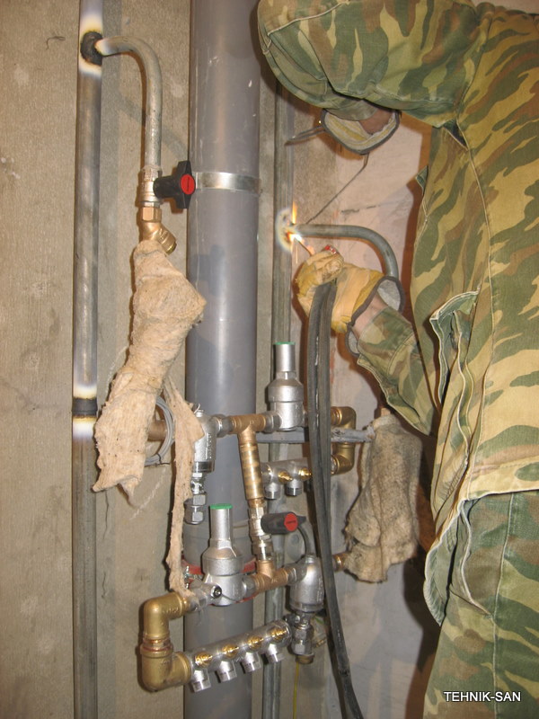

с стороны отключения тобиш камеры задвижки не держали пришлось пойти на уловку вырезать операцию заткнуть тряпкой

Подскажите, стоит доверять сантехнику таким работникам? Меня волнует и качество работы и сама сборка.

Вы же тему просматривали? И наверное сделали для себя выводы ? При этом пластик на скрутках, бойлер на шлангах, одним словом бомба замедленного действия. Да и внешний вид непрезентабельный.

Vad написал : стоит доверять сантехнику таким работникам? Меня волнует и качество работы и сама сборка.
Всё в нашем мире относительно и если сравнивать эту работу с работой ребят с Мастерсити, то разводка выполнена на 1 по 10ти бальной шкале, как с эстетической стороны, так и надежности всей системы в целом. Если сравнить такую работу с мастерами из ЖЕУ, то все тип-топ ..вода пойдет из крана ..может быть лет десять, а может быть и год ..как карта ляжет на трубы и фитинги

B.S.V. написал : Вы же тему просматривали? И наверное сделали для себя выводы ? При этом пластик на скрутках, бойлер на шлангах, одним словом бомба замедленного действия. Да и внешний вид непрезентабельный.
Да, просматривал, именно это и побудило вопрос задать. К счастью, это пока еще не моя квартира, хотел понять, стоит ли свою им доверять.

Vad Года 2-3 в лучшем случае все это продержится.
Это примерно будет происходить в следующем порядке: Сначала проржавеет сетка фильтра. Редуктор забьется грязью и будет выброшен за ненадобностью. После этого должен потечь коллектор. Потом лопнет труба мп к полотенцесушителю. Еще иногда будет рвать резиновые шланги в металл. оплетке, но это так мелочи

Монтаж водоснабжения с переделкой стояка канализации

Tehnik-san написал : Монтаж водоснабжения с переделкой стояка канализации
Фильтр до и фильтр после ?! Вроде такого раньше небыло у Вас?
