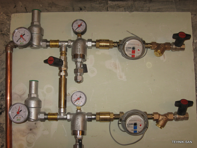

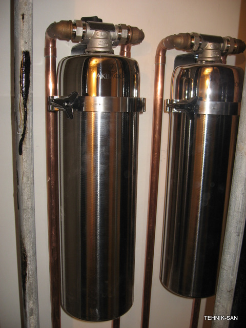

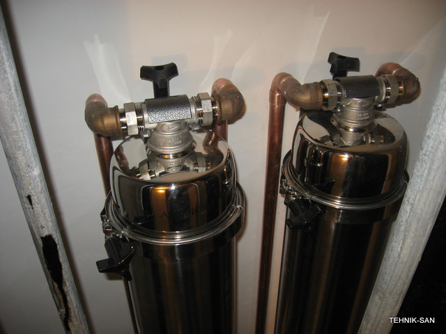

Следующий обьект.Пожелание заказчика:очистить воду в квартире от различных "добавок",вызывающих аллергические реакции у детей после принятия ванны.Воплощение:магистральные фильтры Аквафор-Викинг и для холодной и для горячей воды,у них большой ресурс картриджей и надёжная колба из нержавейки. http://www.aquaphor.ru/filters/viking.htm

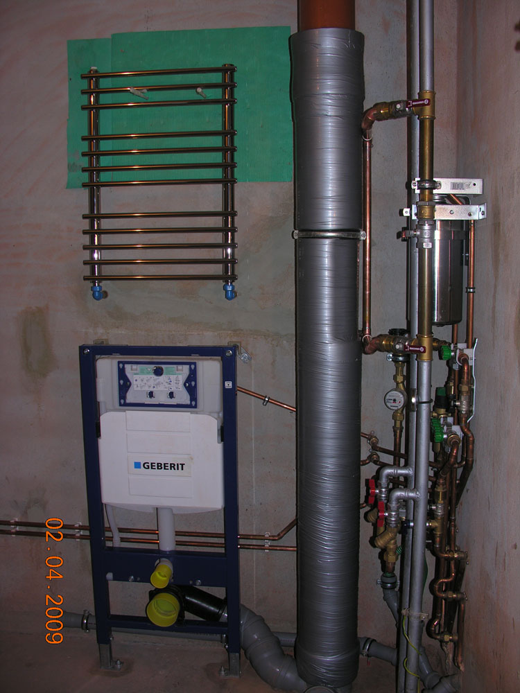

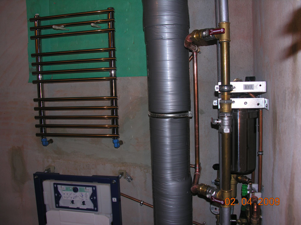

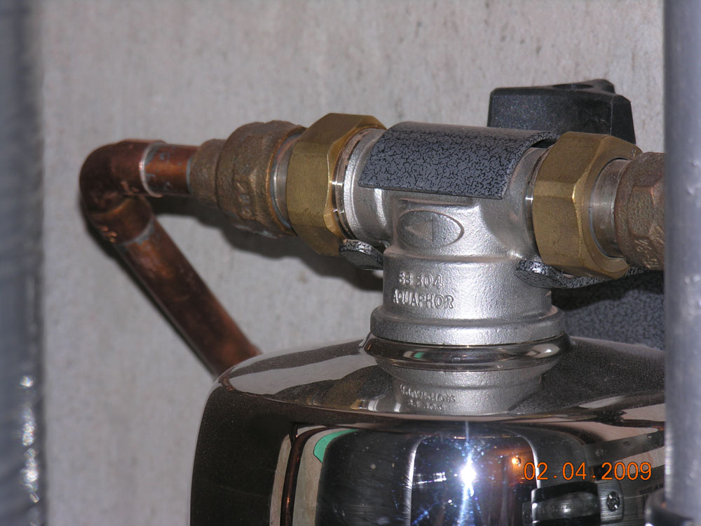

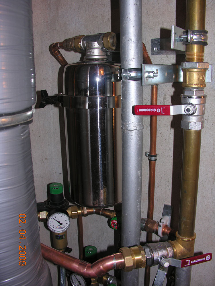

Tehnik-san написал : Воплощение:магистральные фильтры Аквафор-Викинг и для холодной и для горячей воды,

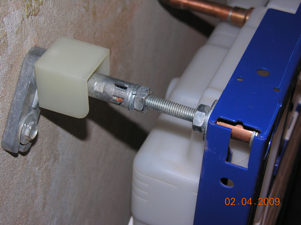

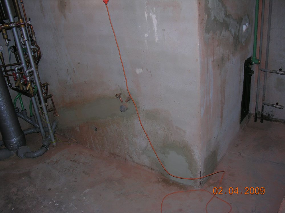

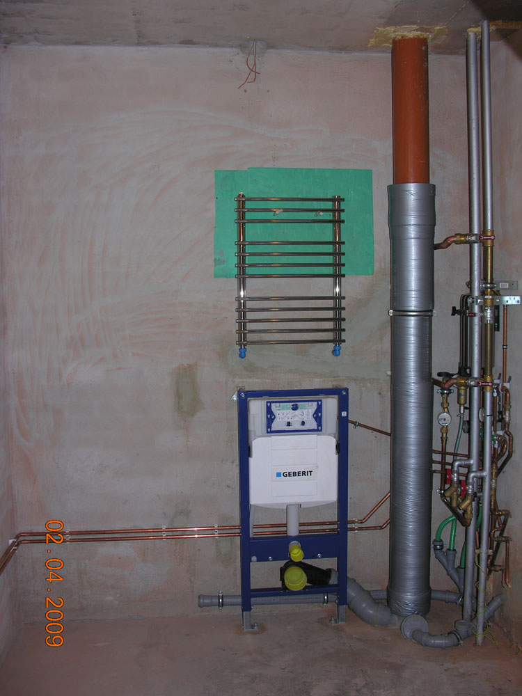

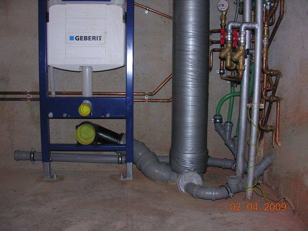

Поменяйте только накидные гаечки 1" на фильтрах с Valtec на что-то приличное: заказчику ведь придется их неоднократно крутить при смене картриджей. Я заменил на GF (2 первые фотки), когда одна из таких гаечек у меня треснула. См. фотки: у меня добавлен Viking MIDI для фильтрации воды от растворенного (двухвалентного) железа на стир.машину (картридж В150+ питьевой). Проведенные мною опыты показали, что только его ресурса хватает на 10куб.м воды при содержани железа II 1.6мг/л (гонял сутками воду, измеряя расход по счетчикам и отбирая пробы; спец.фильтры от железа Гейзер - нагло врут насчет ресурса.:mad: Тоже проверял). Результаты тестирования различных картриджей с моей ржавой водой со временем выложу. Тема про фильтр была здесь: http://www.mastercity.ru/vforum/showthread.php?t=70731&highlight=%F4%E8%EB%FC%F2%F0+%E6%E5%EB%E5%E7%EE .

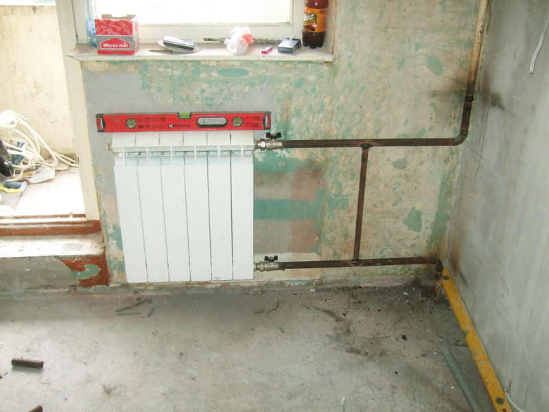

Остальные фотки - почти доделанный второй санузел. Осталось отопление заштробить/развести (щас пойду, бааалинн пыль глотать) и скрытые смеситель (iBox) , переключатель, душ, излив над ванной Jakuzzi Hexis 180х80 (она слева от инсталяции на фото будет - пока пылится в коридоре). Схемка С/У есть здесь: http://www.mastercity.ru/vforum/showthread.php?t=65454&highlight=%EC%E5%E4%FC
Особенности: а) Крепление инсталяции - 2 доп.точки крепления к стене в районе крепежа унитаза (тоже стандартным крепежом Geberit) + заменены пластмассовые втулки-контргайки штатного крепежа на втулки из отрезков медной трубы 15мм, гроверы и кузовные + обычные шайбы 10мм и нормальные гайки 10 мм (посл.фотка). В пол (16см монолита + стяжка 5см Ветонит5000) загнаны кувалдой анкера 10х150. Окак! Люблю основательность. :p

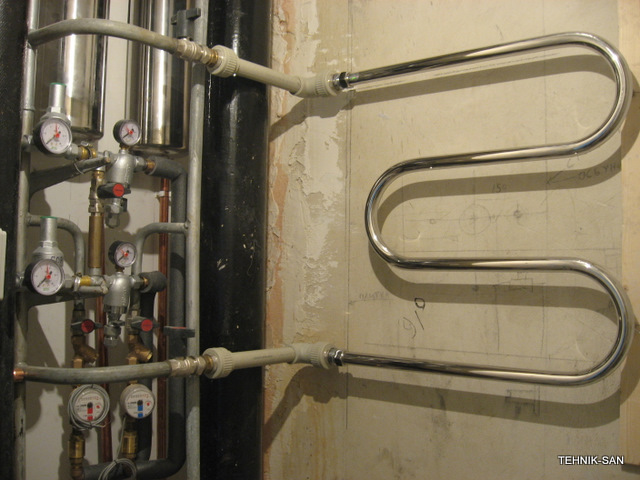

б) Два байпаса на ПС: домовой-санта поставил кран на основной байпас, но вот заужать его или смещать не захотел. Мои опыты с гибкими толстыми шлангами к ПС показали: он с таким байпасом плохо работает, только если совсем кран основного байпаса перекрыть, что "не айс" для моего ПС и для соседей. Выход: второй байпас в параллель, на калибр меньше. Полотенчик закреплен ровненько: пост 45 здесь http://www.mastercity.ru/vforum/showthread.php?t=77043 . в) Подключение ПС приципиально сделал медью, а не ПП (правда там получились длинные проставки из кранов, американок Viega): обсуждали это в соседних ветках, непонятно, от чего зла больше: от пары медь-цинк (зло для цинка) или от пары нержа-цинк (еще больше вред для цинка) или от возможного эл.разрыва ПП - если им подключать - для самого ПС от блуждающих токов. Основной байпас 1" (с краном Giacomini), далее медь 28мм, потом второй байпас - медь 22мм (его видно на фото 4). Если где-то появится со временем коррозия - сообщу. Кстати, очень недоволен большими американками под пайку SA: текут даже при аккуратном монтаже и пайке "по месту". Viega имеет др.форму внутр.конуса (острее он) - рулит (Viega 1" видна на фото 1 внизу). г) Не видно на фотках скрытой в стене подводки к бойлеру и стиральной машине: в простенке от стояков к нише справа на фото 3 идут 4 медные трубы каждая в сумме по 3.5м, которые удалось спаять, не штробя стену. :flirt (просовывал в двух направлениях в простенок куски трубы, потом через временное отверстие у угла стены внизу на фото 3 паял: здесь медь рулит!) Видно только водорозетки которыми они заканчиваются в "нише" рядом с зеленой ПП трубой (фото 3). Она кстати подает воду от бойлера 150л, под подвесным потолком в коридоре- к разводке первого санузла (бойлер один, большой, но общий). Этапы видно здесь, пост 169: http://www.mastercity.ru/vforum/showthread.php?t=34624&page=2&highlight=%EC%E5%E4%FC д) Звукоизоляция шумного пласт.стояка 160мм пористой резиной толщиной 15мм хорошо показала себя в первом санузле (пост 24 здесь: http://www.mastercity.ru/vforum/showthread.php?t=3990&highlight=%D1%F2%EE%FF%EA)) ). Во втором с/у на фото 5,7 просто её до потолка еще не догнал. е) Зеленые шланги (3шт.) на фото 6 - это слив СМ, фильтров, и предохр.клапана бойлера. Крепление на штуцерах 20мм - усиленными (широкими) хомутами NORMA. ж) До коллекторов всё не на 1/2", а на 3/4"; американка под косым фильтром ГВС с ушком для пломбы: т.к. счетчик удален от косого фильтра (см.пост 15 здесь: http://www.mastercity.ru/vforum/showthread.php?t=72932&highlight=%C0%EC%E5%F0%E8%EA%E0%ED%EA%E0)) ). з) Старался и у меди, и у фанины избегать поворотов на 90": у меди только плавные отводы или пов.45", а фанина - углы 15", 30", 45"; слив ванной пришлось делать через хитрую загагулину, но уклон 2см/м соблюден: фото 6. и) Много крепежа труб к стенам: для себя ведь делаю :yu .
Фотки все свежие - дата на них имеется. Делаю всё сам в свободное от работы время, не торопясь (есть ведь С/У намба ван! :a )

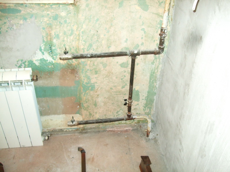

svaga70
svaga70
Регистрация: 20.10.2007
Сообщений: 681
07.04.2009 в 18:46:20

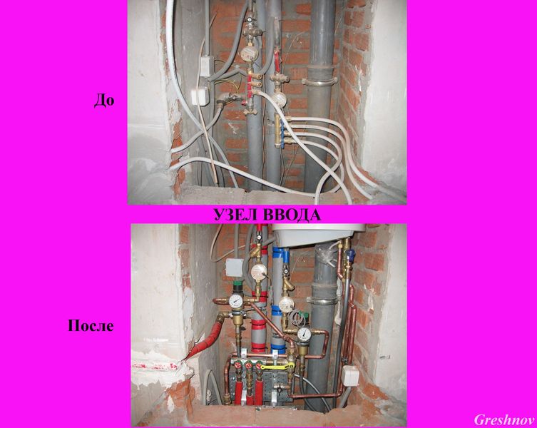

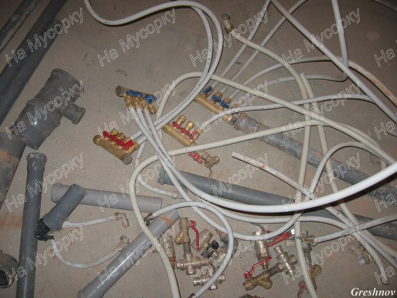

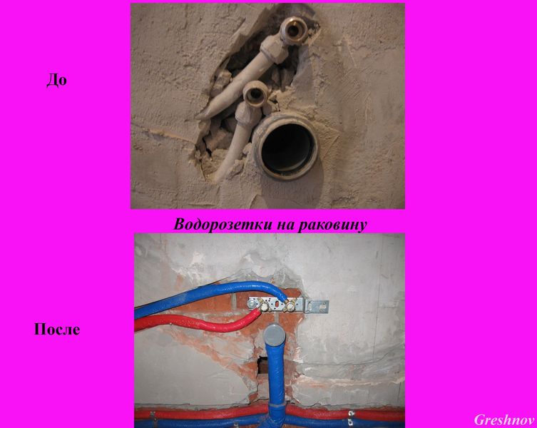

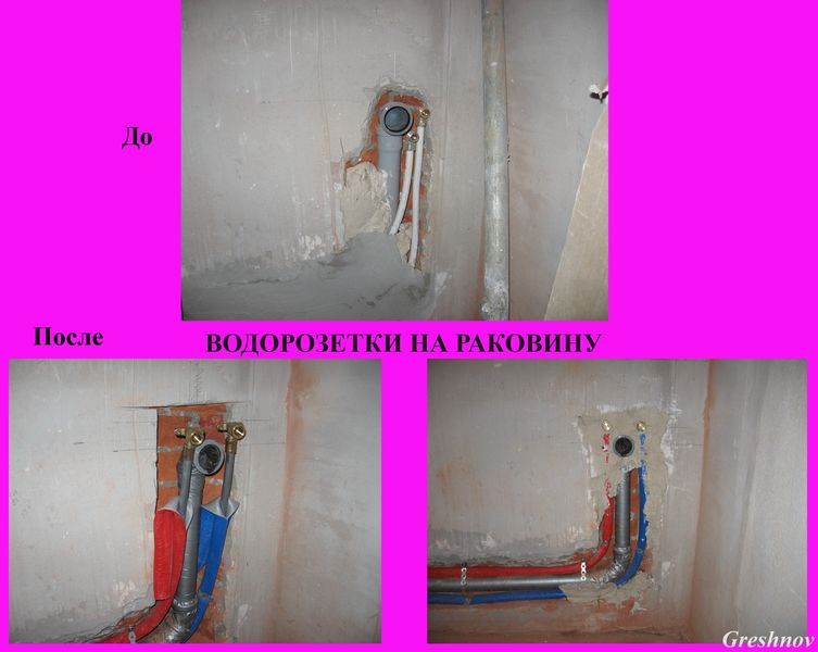

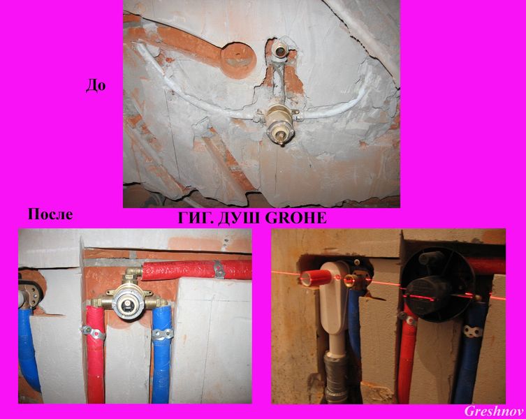

Исправления косяка за жековскими спецами

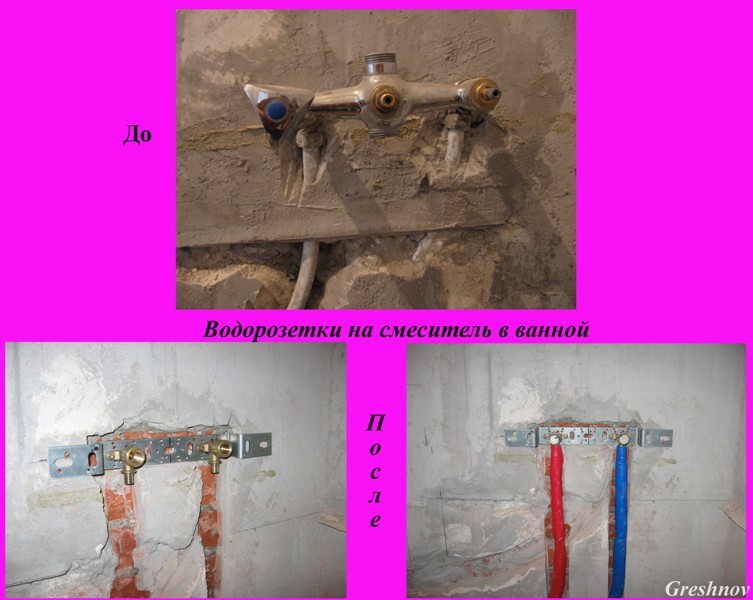

Greshnov
Greshnov
Регистрация: 23.04.2006
Сообщений: 696
07.04.2009 в 22:56:13

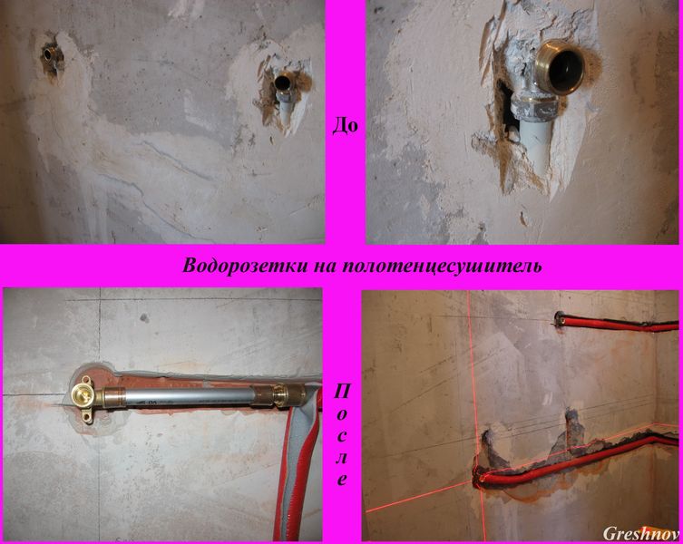

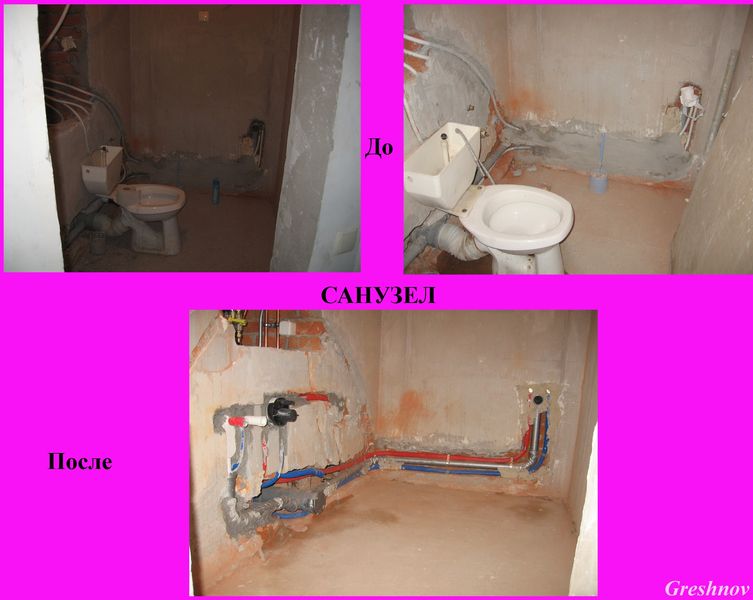

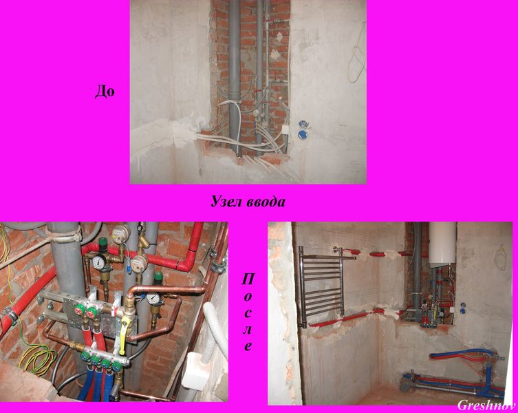

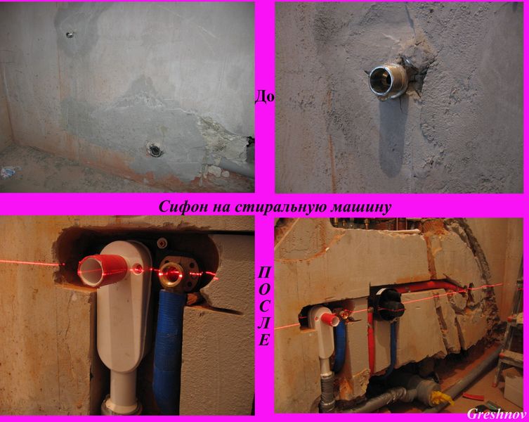

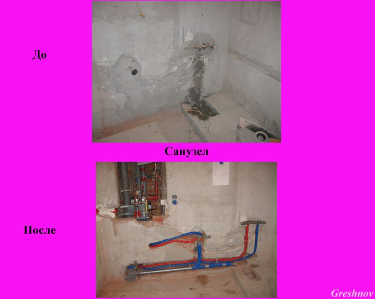

Переделка 2-ух санузлов. Фото санузла №1
Greshnov
Greshnov
Сообщений: 696
07.04.2009 в 23:03:58

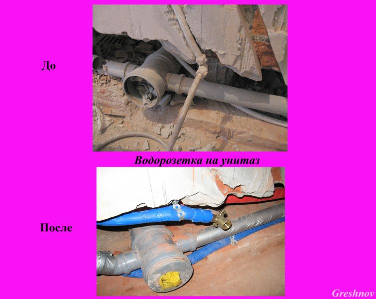

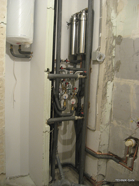

Фото санузла №2

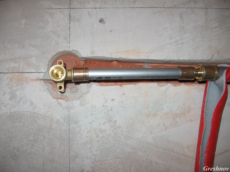

Greshnov написал : Фото санузла №2
А чем у Вас ПС подключен? Это случаем не нержа? Я в одной из тем с ужасом прочитал, что нержа в замкнутой системе ГОРАЗДО опаснее меди для цинка (после неё): разность гальванических потенциалов больше.
SanSvar
SanSvar
Регистрация: 10.01.2007
Сообщений: 1196
08.04.2009 в 08:42:19
Prok12 это...PEX Rehau RAUTITAN stabil (сшитый полиэтилен с фитингами на надвижной гильзе)

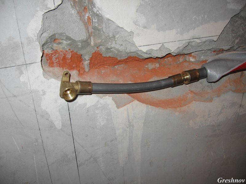

08.04.2009 в 12:21:38
Prok12 написал : А чем у Вас ПС подключен?
Vento2 - спасибо за ответ:) Да это полимерная труба Rehau RAUTITAN stabil На этих фото можно по лучше разглядеть.

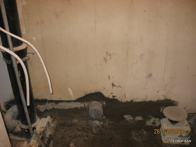

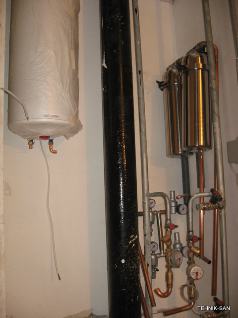

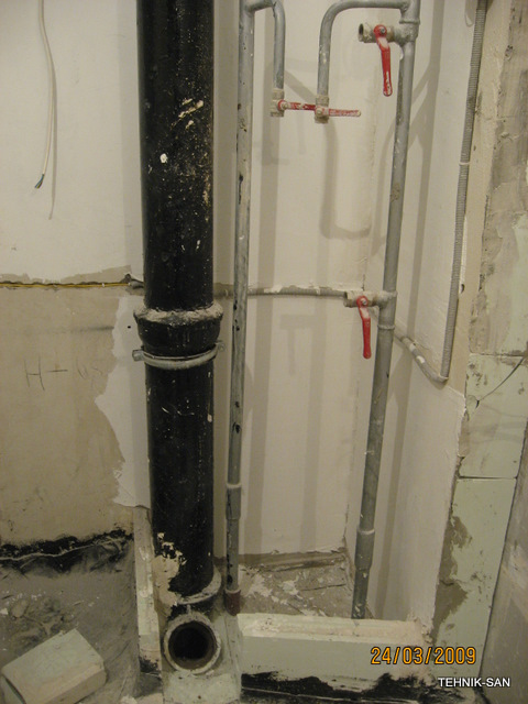

Tehnik-san написал : Следующий обьект.Пожелание заказчика:очистить воду в квартире от различных "добавок",

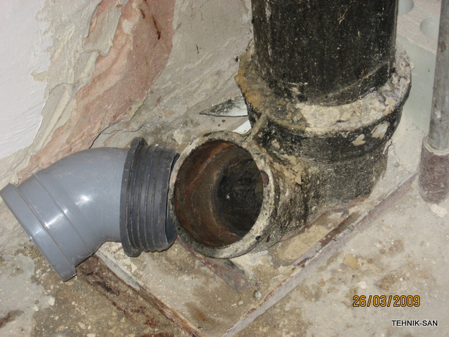

Обьект этот закончен.Новостройка-32этажа.Два С/У. Основной канализационный стояк чугунный 150мм с одним !!! :confused: выходом для квартиры.Узел на водогрей,с гр.безопасности и кранами находиться в сантехшкафу.Сделана обратная промывка для фильтров
