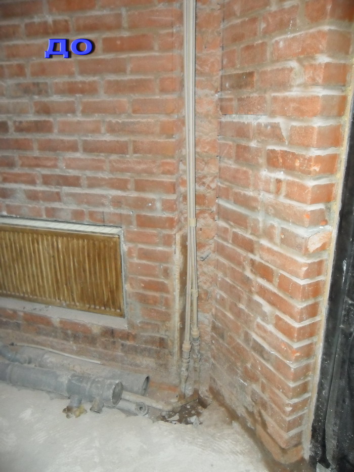

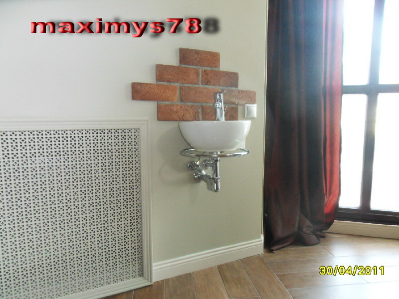

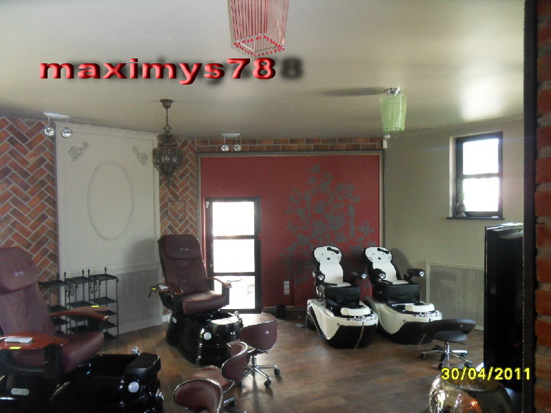

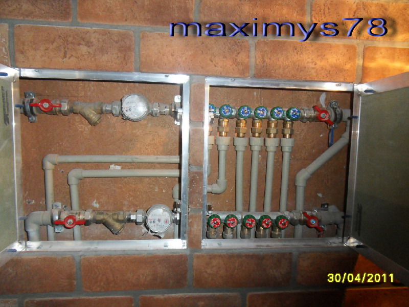

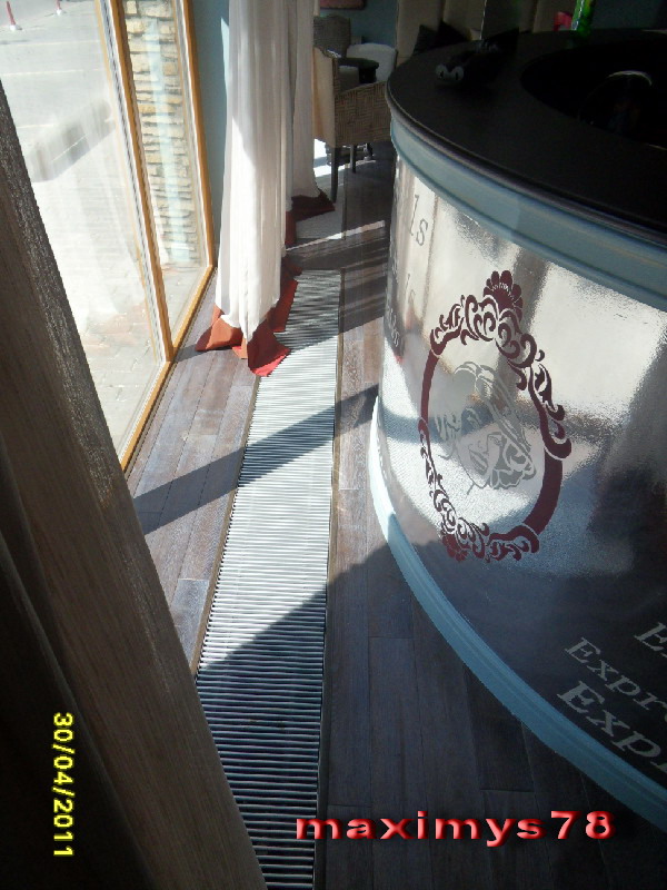

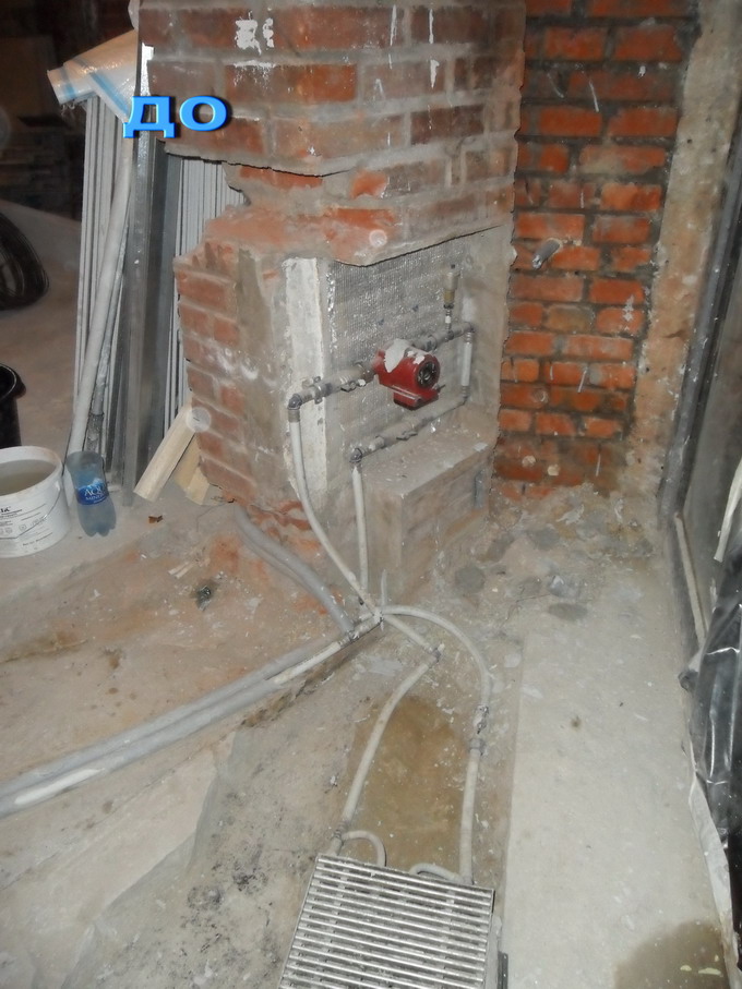

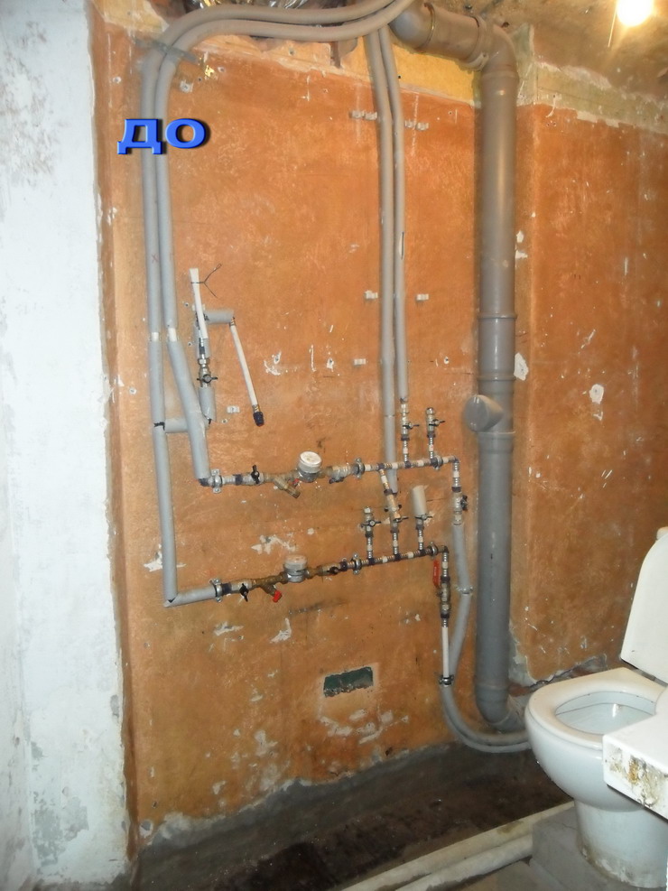

Рублевка салон красоты. Переделка,водоснабжения,отопления,канализации.Материалы: Труба PP-R -FV-Plast (Чехия): Коллектора -FAR :Запорная арматура -Giacomini : Фитинги -Viega : Радиаторы- Kermi : Внутрипольные конвектора -Mohlenhoff. ДО и После

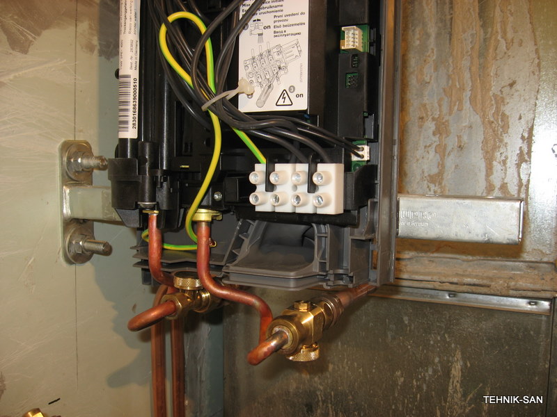

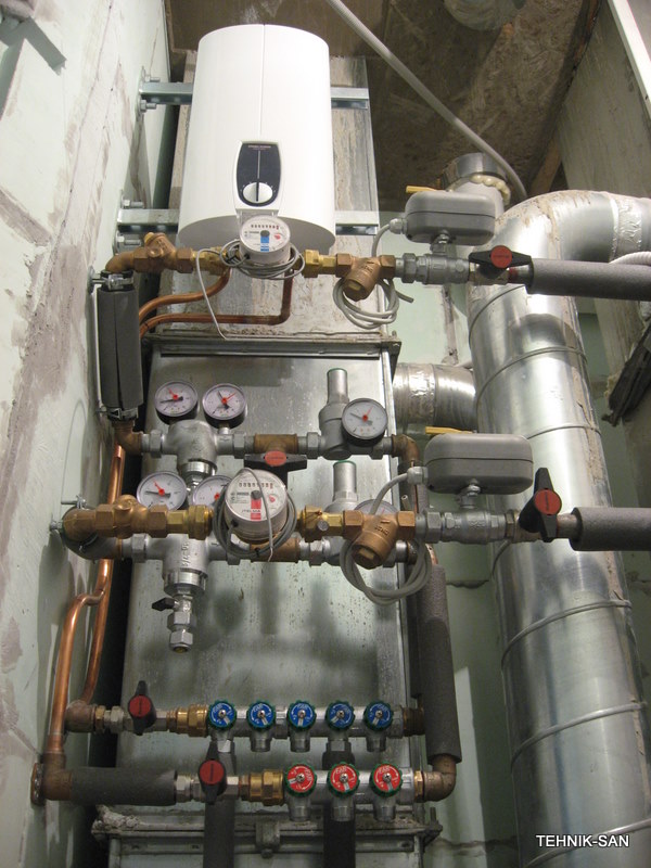

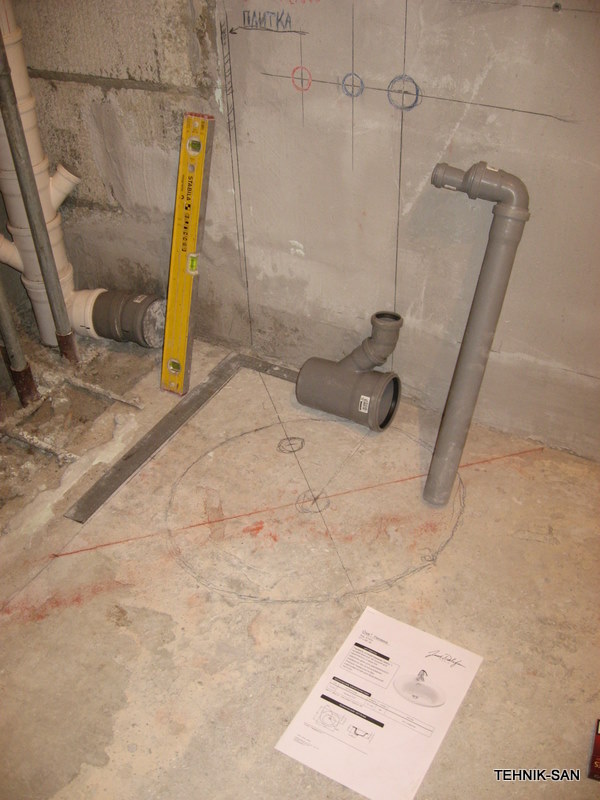

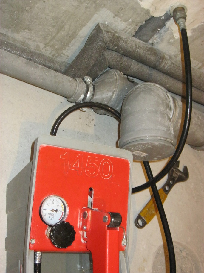

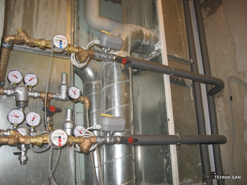

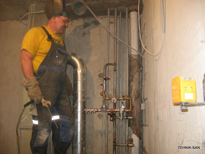

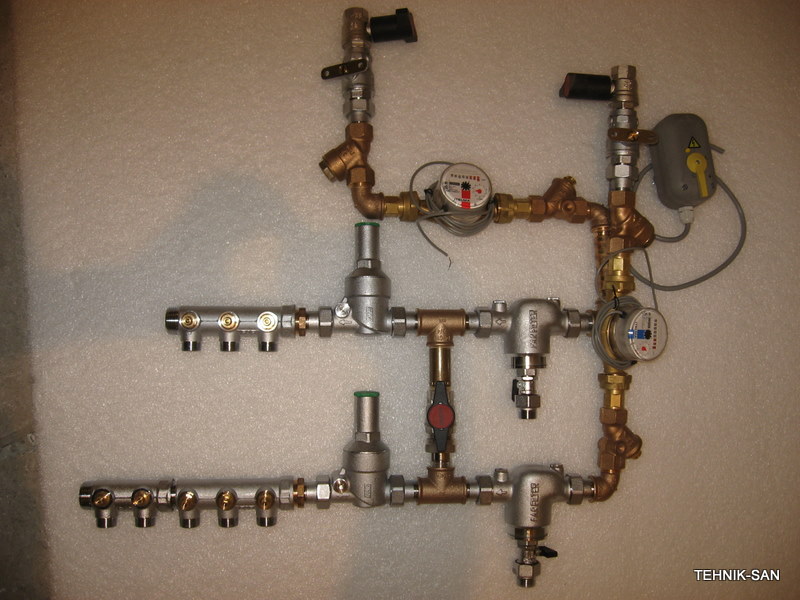

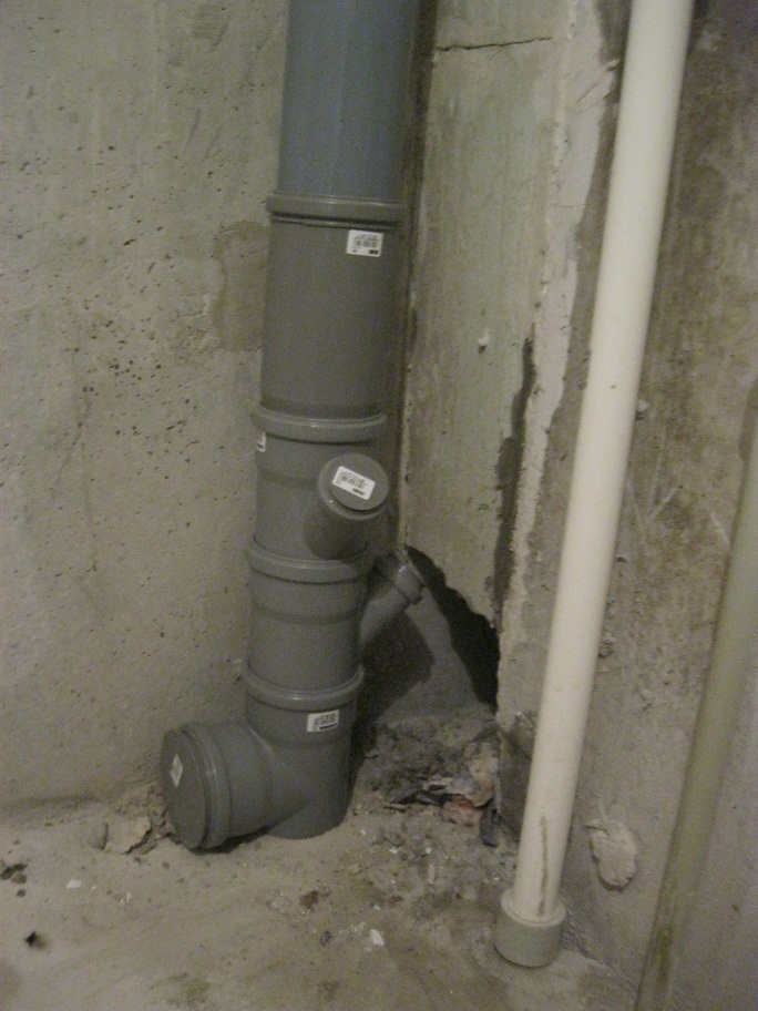

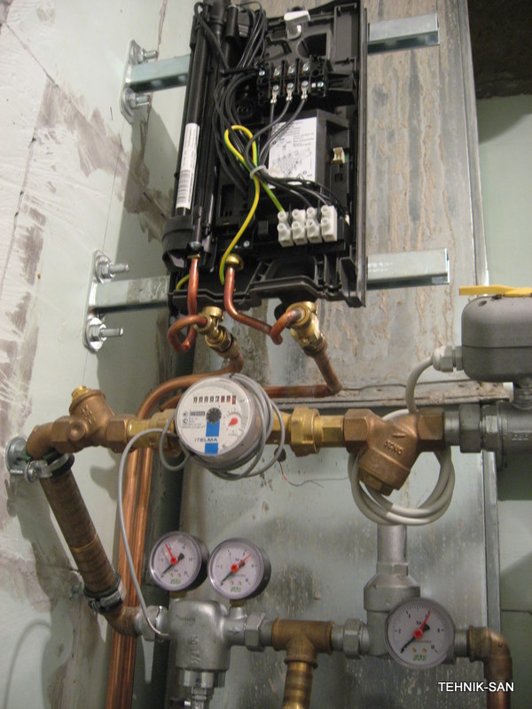

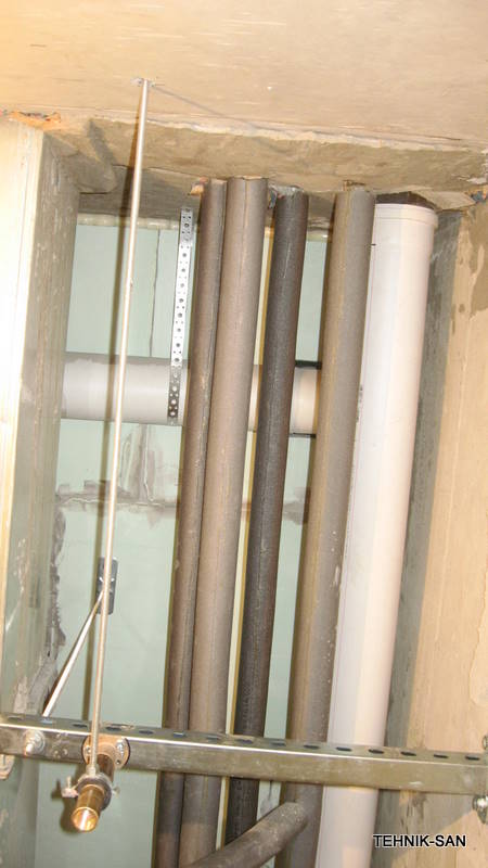

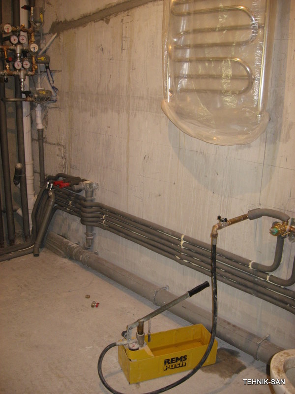

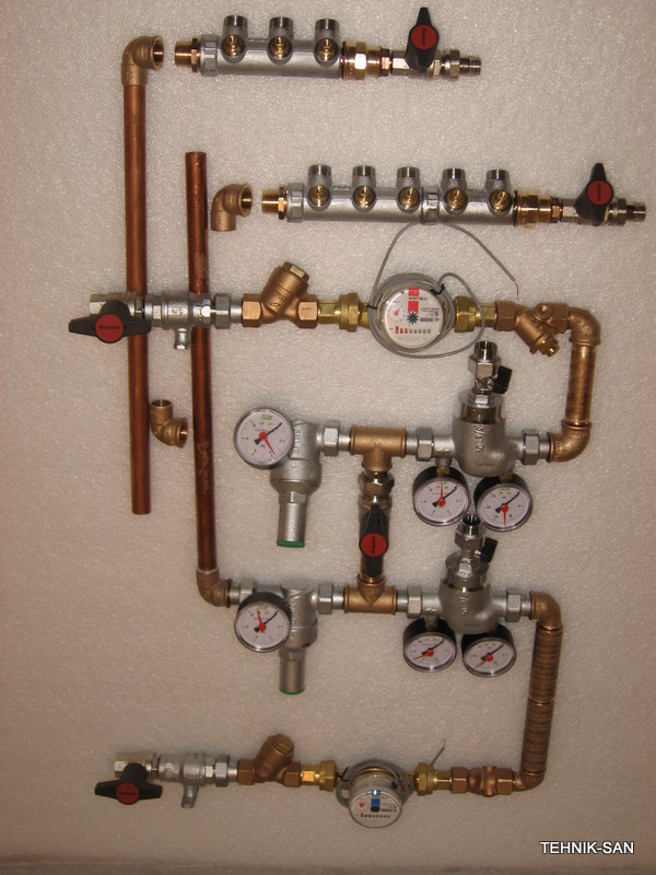

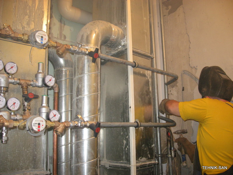

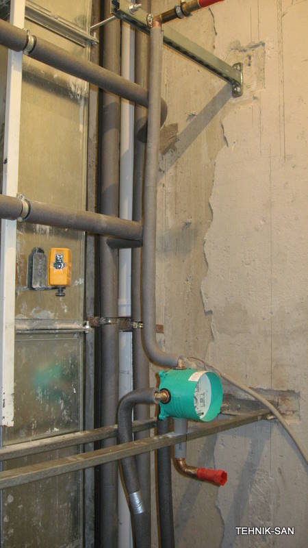

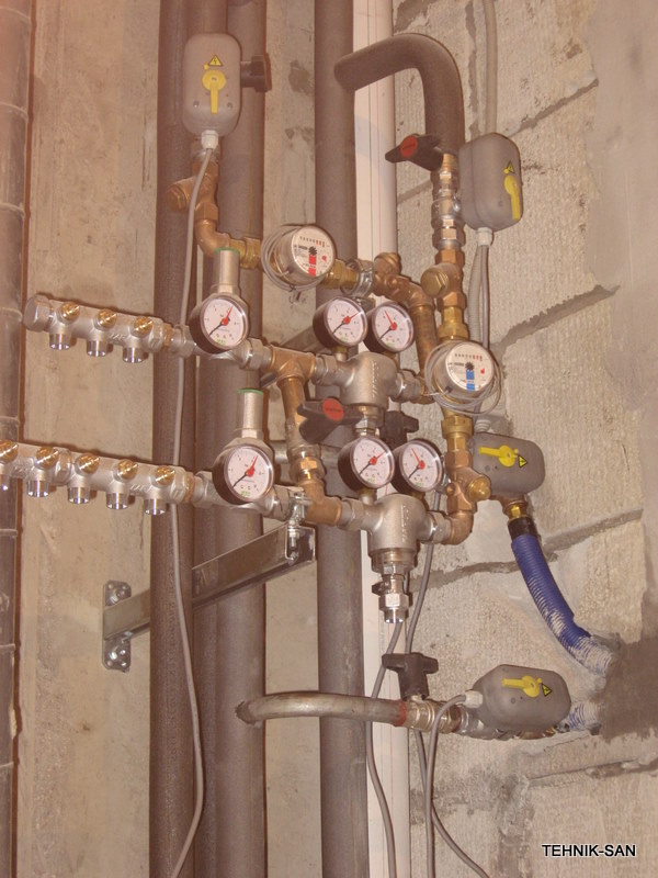

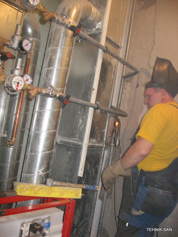

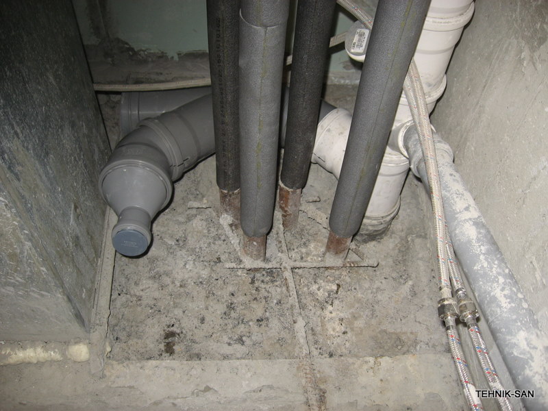

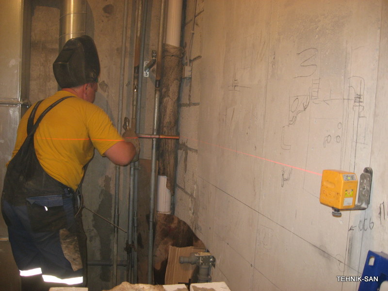

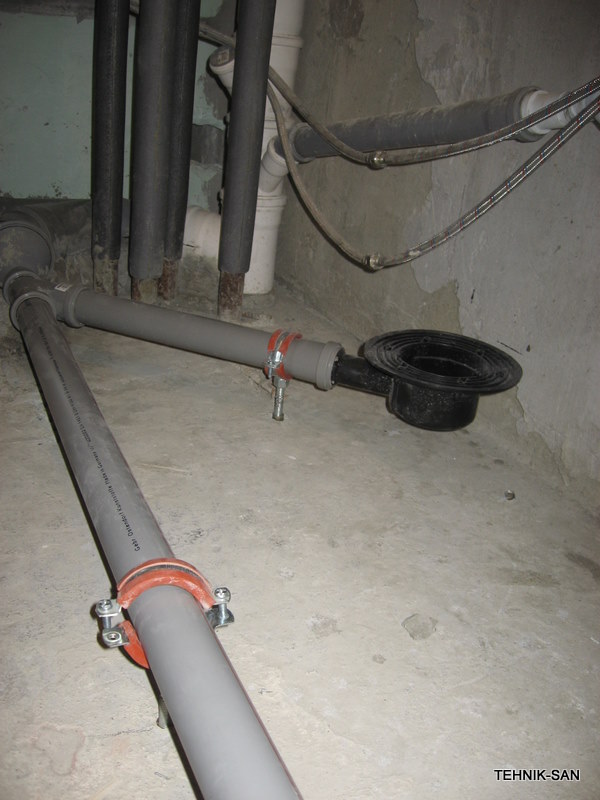

Монтаж квартирного водоснабжения в новостройке , первая серия - большой сан.узел , последовательность работ :
  1. Окончательная сборка узлов ввода воды на анаэробный герметик
  2. Для сварочных работ приглашен мастер-сварщик с нашего форума Николай (ник svaga70)
  3. Собранные на резьбах узлы ввода воды показывают точное место врезок в основной стояк , требования - компактность , функциональность , доступность в дальнейшем обслуживании
  4. Переварка основных врезок ГВС , ХВС и врезок для ПС выполнены строго по уровню

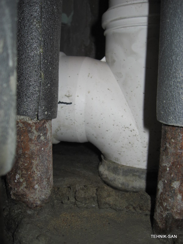

  5. Основной стояк канализации был заменен на шумопоглощающие трубы Pehau Raupiano

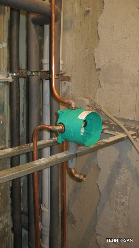

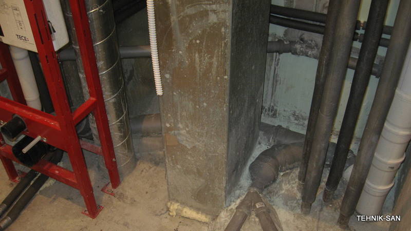

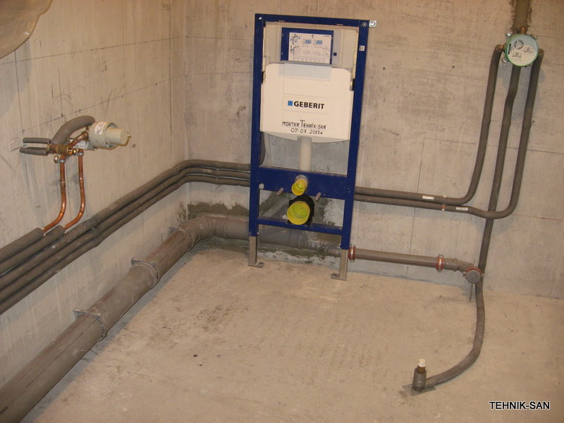

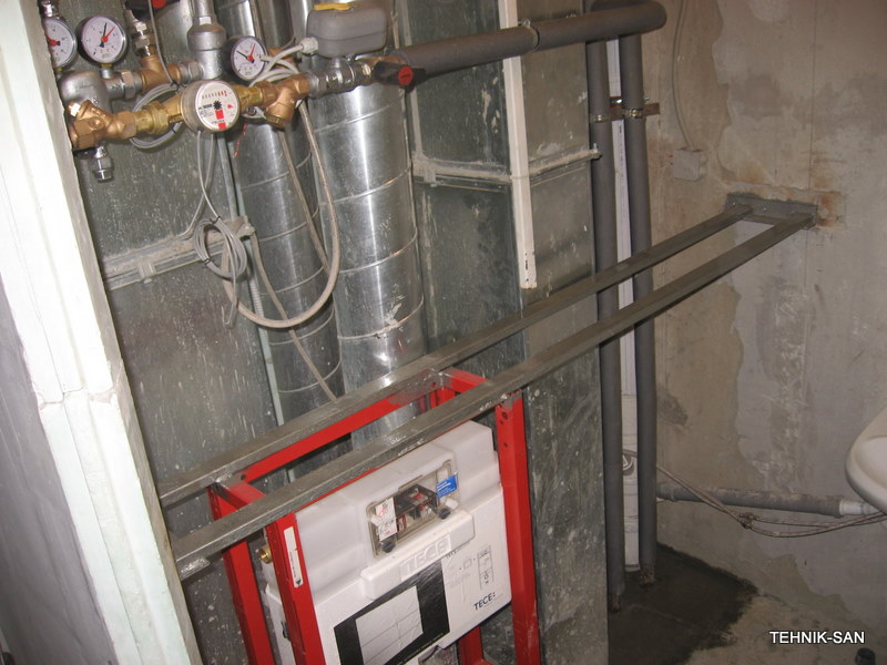

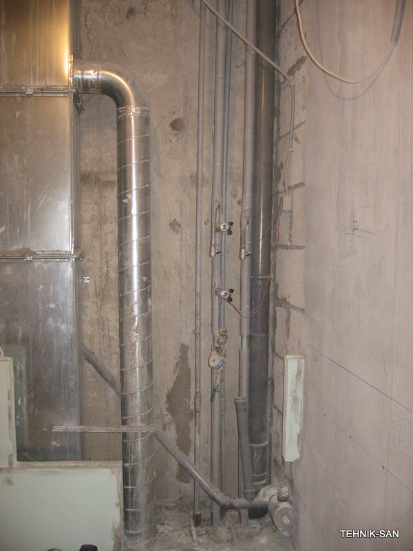

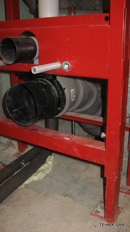

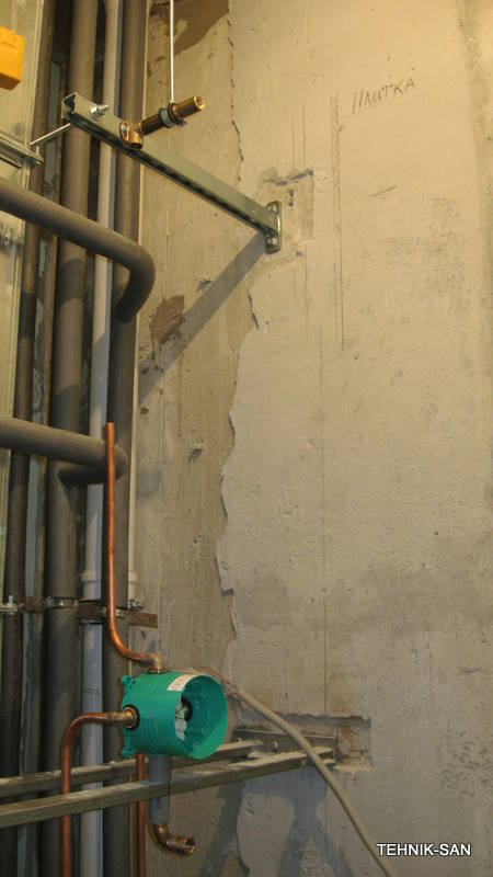

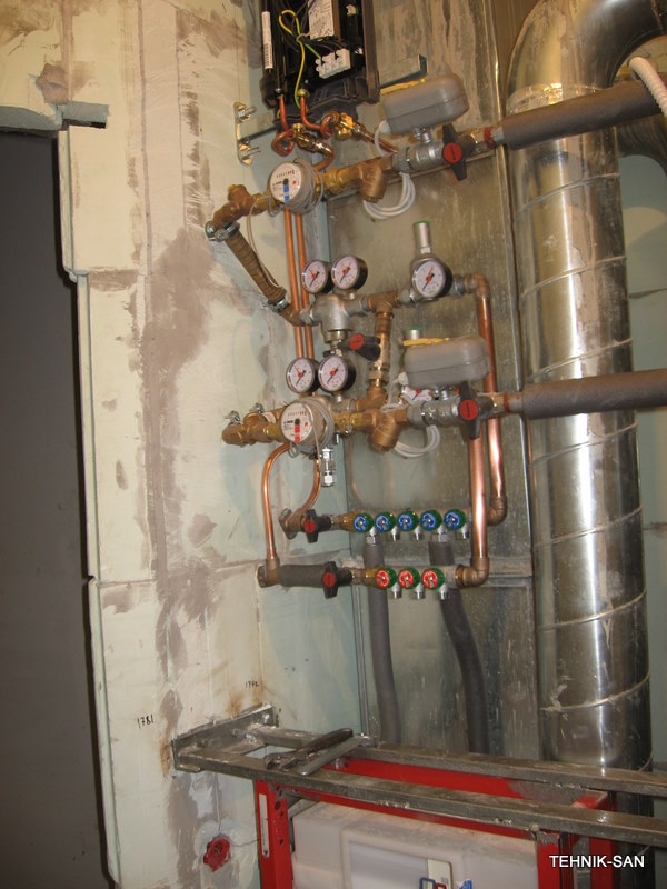

Продолжение - малый гостевой сан.узел , который граничит с кухней . По дизайн-проекту , душевая кабина в строительном исполнении , должна находится рядом с основными стояками и если располагать узлы ввода в границах душ. кабины , то для доступа к узлам ввода надо было делать люк , выходящий в мокрую зону , что не есть правильно , поэтому я принял решение переварить врезки и сместить узлы ввода к выходу и разместить их над инсталляцией . Подводка на 1/2 была заменена на 3/4 и все комплектующие (фильтры , редукторы , водомеры ,обр.клапаны) были куплены на 3/4 так же , как и в основном сан.узле , а доп. ревизионный люк к основным стоякам все равно будет , но он расположен со стороны кухни и только для форс-мажорного визуального контроля - это съемный люк фартука , уложенного плиткой

Мне очень понравился тандем со сварщиком. Очень приятно видеть, как работают два профессионала. Все остальное, как всегда, ничего нового и все на высшем уровне.:applause:

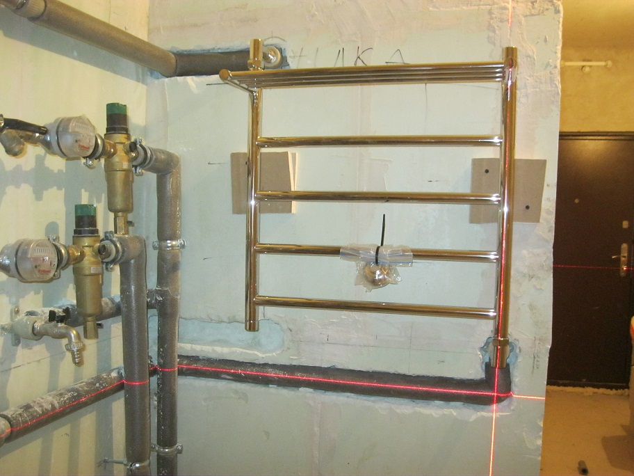

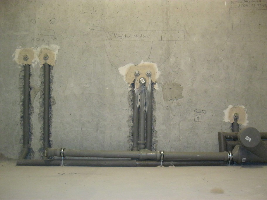

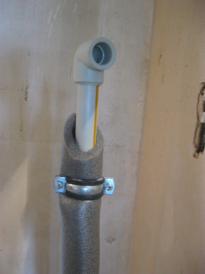

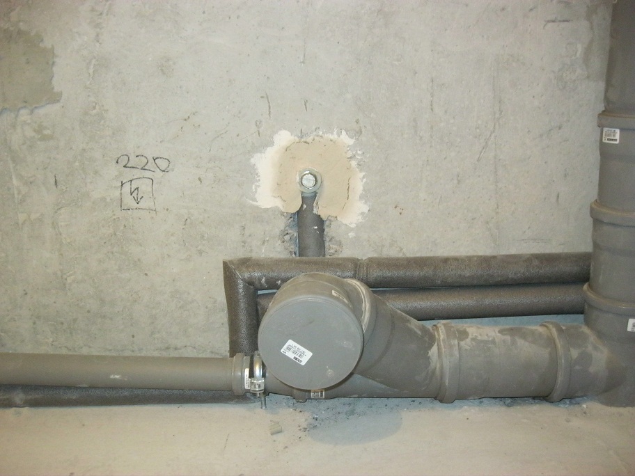

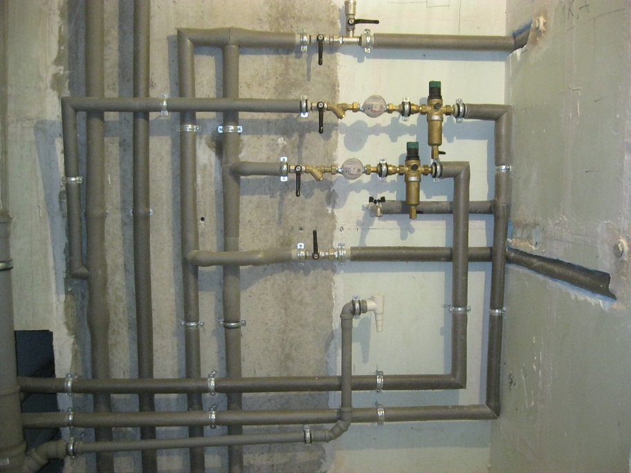

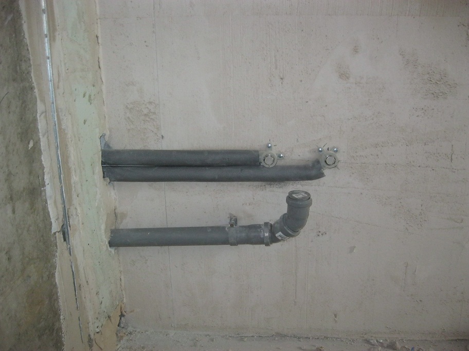

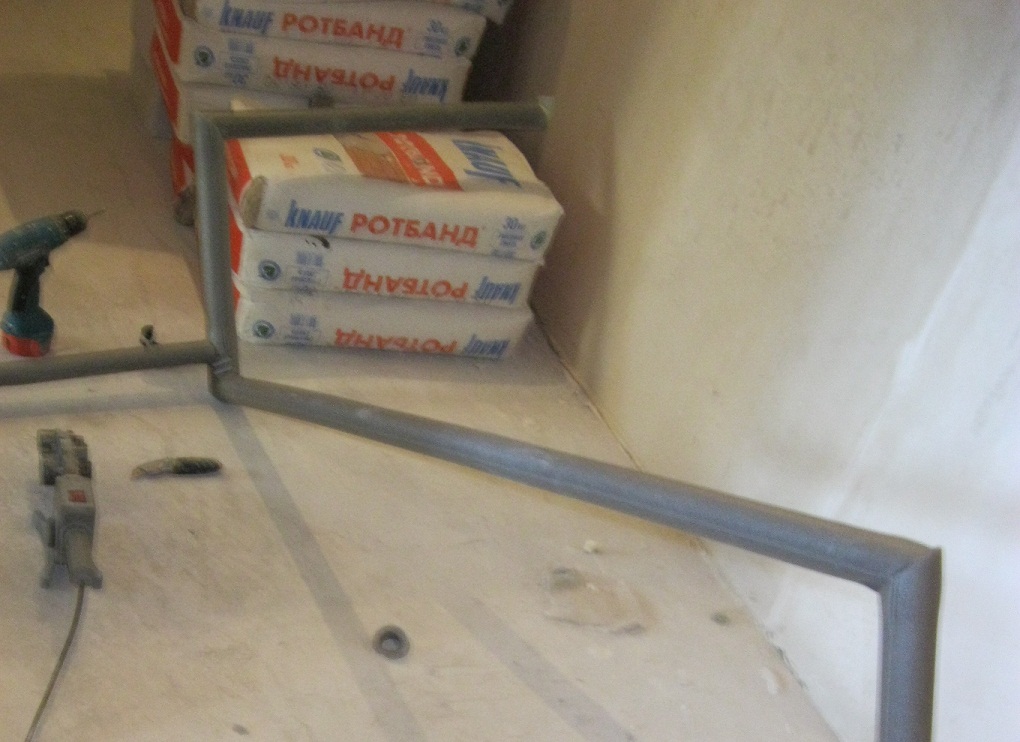

Новостройка. Труба экопластик файбер, подводки к пс и разводка воды д25, отводы к приборам от тройников д20. Изоляцию одевал сразу не разрезая, за исключением стояка хвс и обратки гвс с верхней зоны. Отвод на унитаз закреплю, когда сделают пол, заодно ванну поставлю

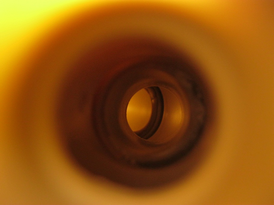

PS: парочка пояснений (мож кому пригодится). На фото 8-9 простой способ приварить фитинг с уже одетой на трубу изоляцией в размер: оттянул- хомутом зафиксировал- и в утюг, поставил фитинг- снял хомут- флекс вернулся в исходное. На фото 10- как должны выглядеть пп-соединения изнутри

Спасибо! ..отличная идея с хомутом!
