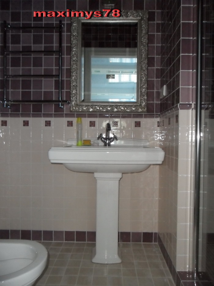

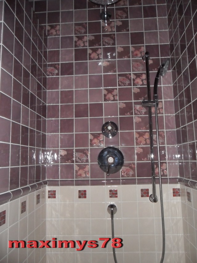

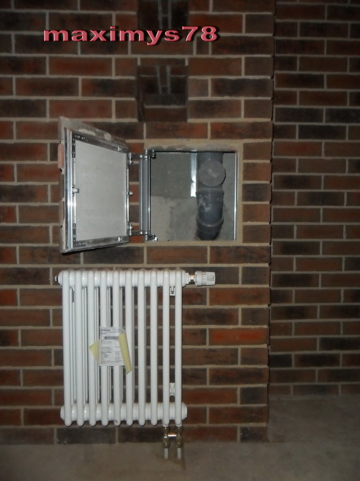

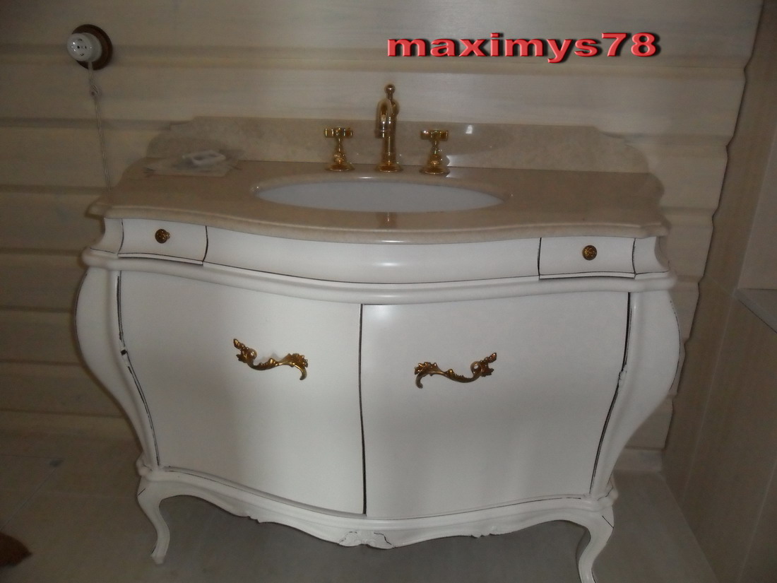

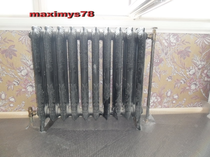

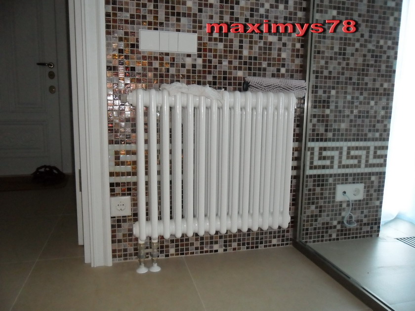

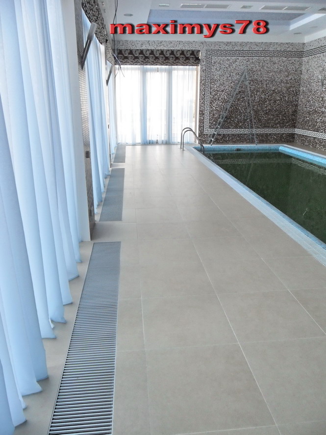

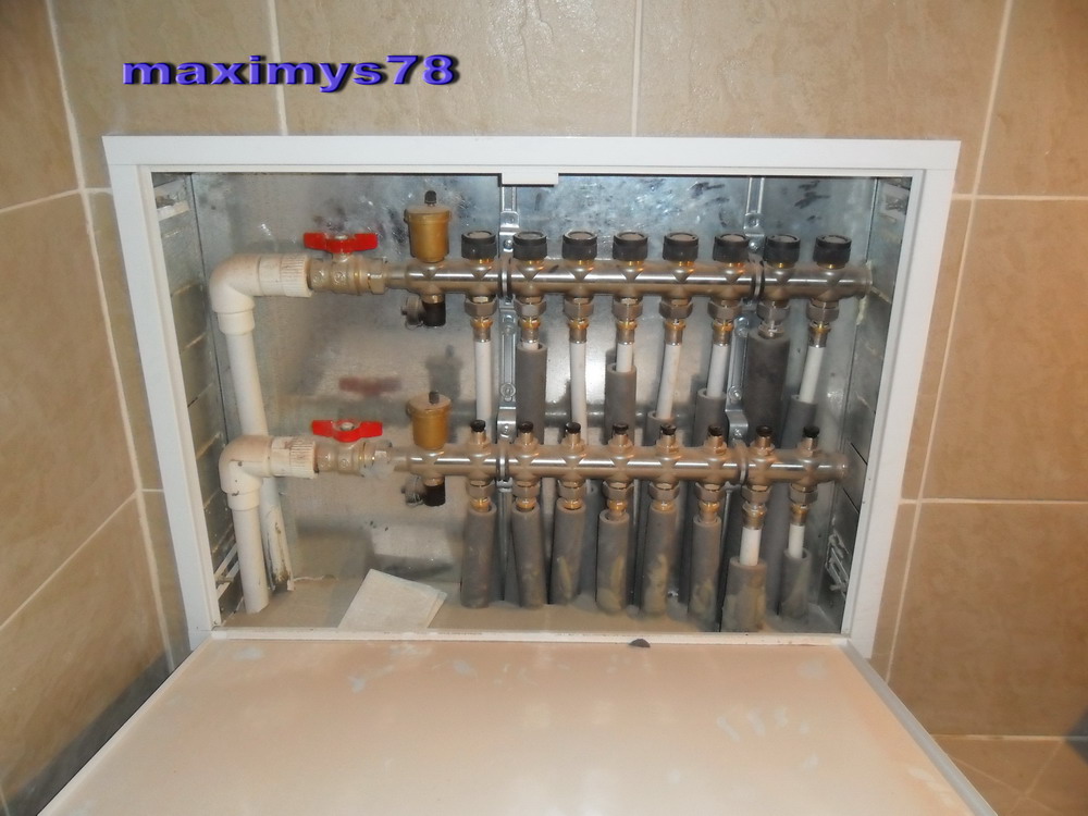

Коттедж. пос. Графские пруды.Гостевой дом и бассейн. Материалы Коллектора,труба металлопласт - Oventrop,Пресс фитинги - Giacomini,Oventrop конвектора-MINIB,радиаторы- Arbonia, Чугунные радиаторы - GuRaTec Apollo.
Максим.

28.07.2011 в 20:12:18
maximys78 В качестве теплоносителя что планируется ? И какая длина контуров теплого пола ? Н...да. И, нужен этот гламур в "винтажных " радиаторах ...

antipst написал : maximys78 В качестве теплоносителя что планируется ?
В системе вода залита.Контура теплого пола разные от 30 до 80 метров

maximys78 написал : Контура теплого пола разные от 30 до 80 метров
До 80... Водомерами , и насосным узлом поскупились... Ну, хоть водомеры (для понимания сколько без насоса л/ч проходит через каждый контур) поставили бы. Хотя, возможно это не Ваша задумка, а заказчика, т.к. Овентроп на дороге не валяется.
