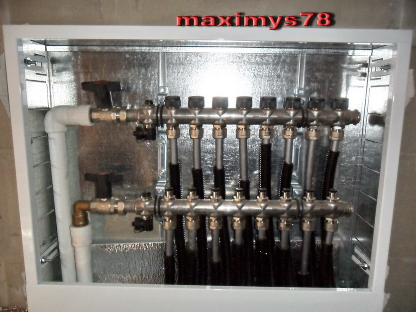

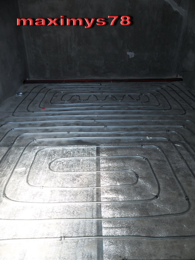

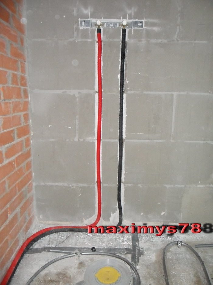

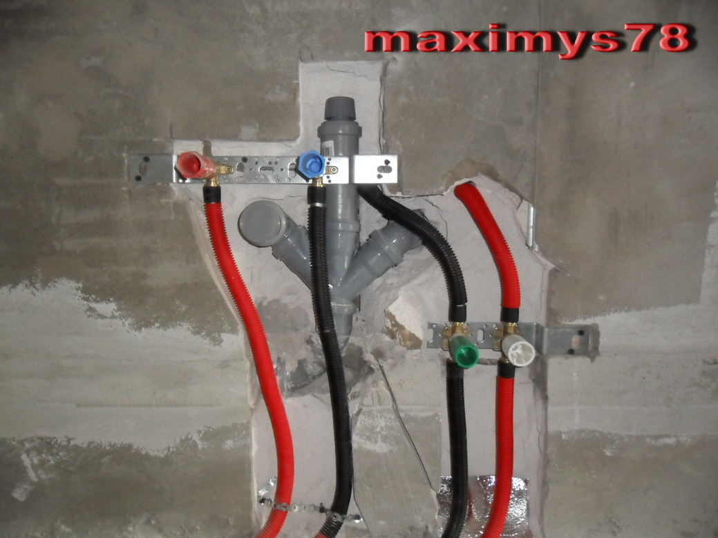

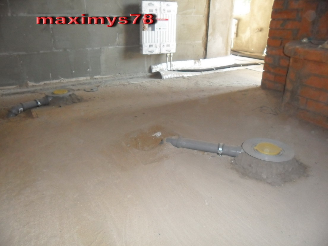

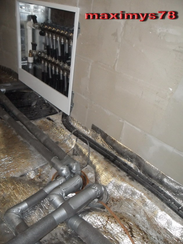

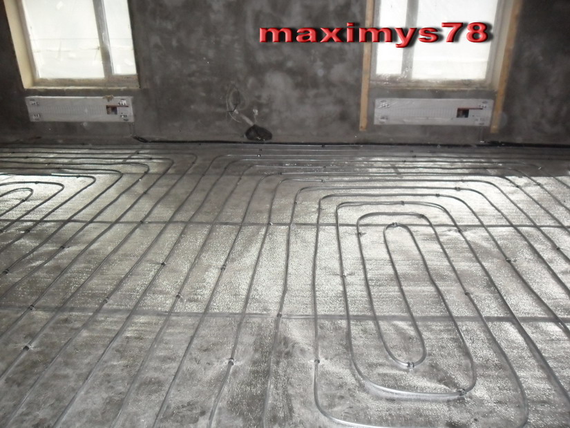

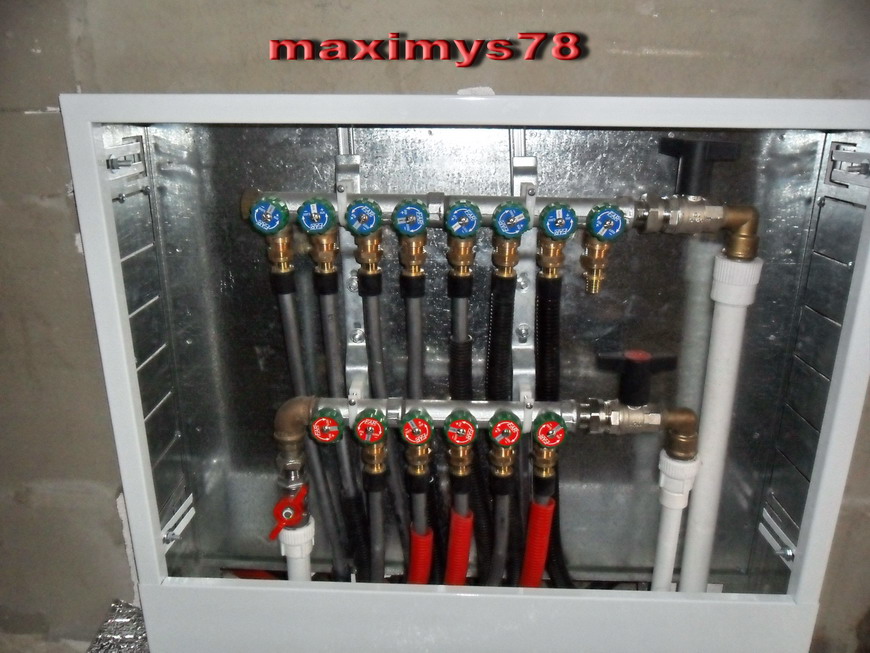

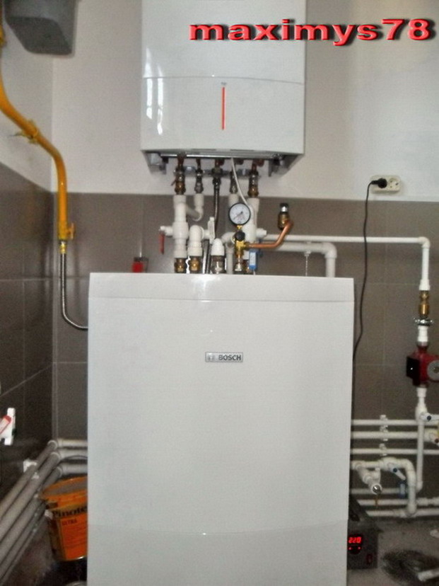

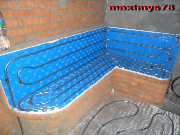

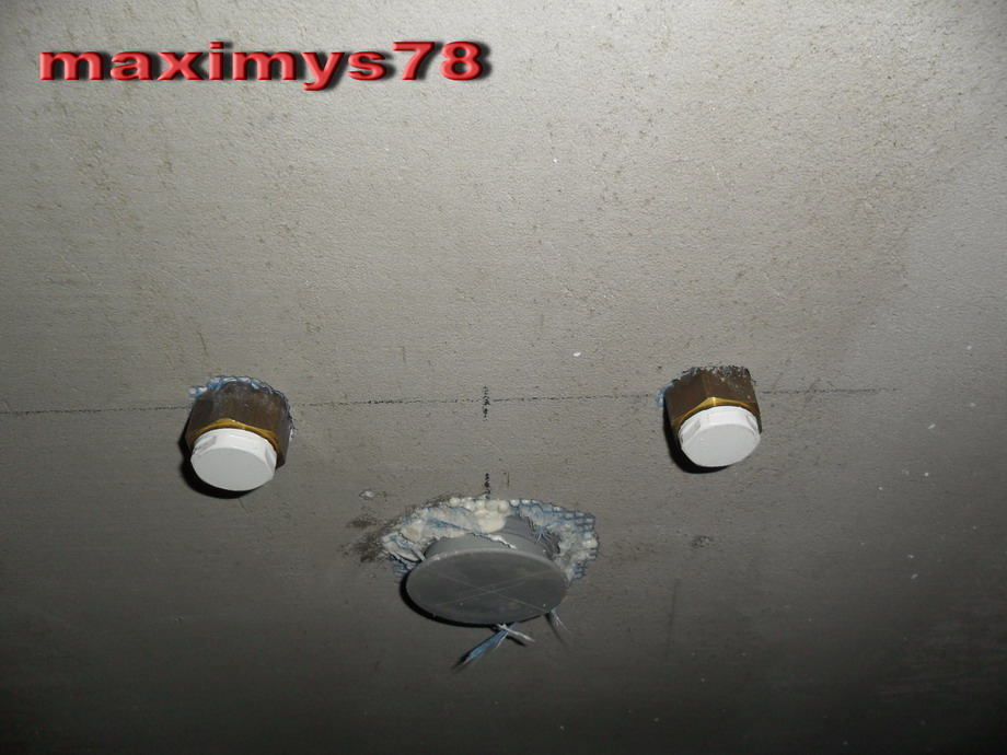

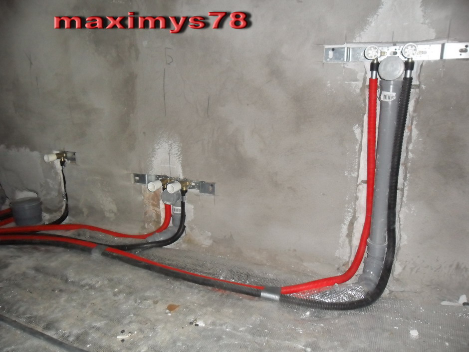

Коттеджный поселок " Визендорф".Здание на участке 130 кв.м (сауна ,хамам,спортзал,кухня столовая, и крытая зона барбекю неотапливаемая.Котельная находиться в гараже от нее теплотрасса 25 метров.Теплотрасса проложена в канализационной трубе для наружной канализации диам. 160мм (отопление подача и обратка,рециркуляция и гор. вода.Разводка канализации в здании на некоторые точки была сделана после заливки ленты фундамента ,потом была залита плита.Материалы :Котел и бойлер косвенного нагрева-BOSCH : Радиаторы KERMI ; Коллектора OVENTROP, FAR ; Смесительный узел теплого пола, труба,и фитинги - REHAU : Запорная арматура OVENTROP, GIACOMINI ; Трапы, углы ,ниппеля -VIEGA; Полипропилен -Pro Aqua
Максим.

15.08.2011 в 23:20:27
Я конечно из другой страны, но иногда меня поражает расточительность в одном и экономия в другом. Мне не нравиться "фольгоизол", у нас его так называют, при использовании подкладок под ТП, особенно при использовании трубы Renau (если я не ошибаюсь). А полипропилен по наружной разводке котельни, при бюджете остального, меня вообще удивляет.

15.08.2011 в 23:32:16
maximys78, Странное решение на 5ом снимке. Не хватило розеток? А если это продолжение 4го-жесть. Вот на кой такую горбуху на всеобщее выставлять? Если проектировщик накосячил -это не повод делать строго по проекту.
